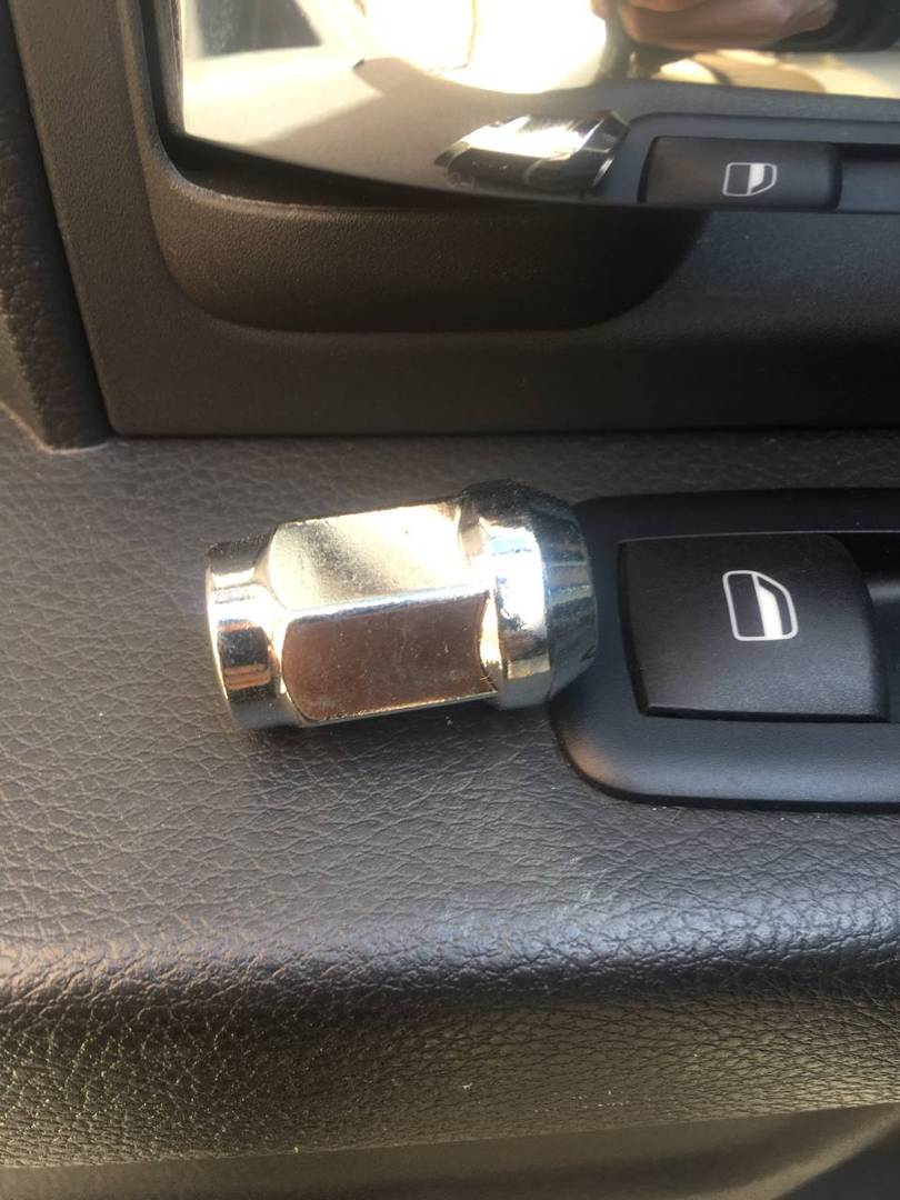

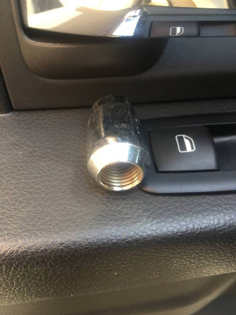

У меня 14 года рэм, и я купил гайки для уаза, (как и диски у тебя) и все
Сейчас померил свои родные гайки, прижимают норм. Куплю второй комплект на всякий случай и буду в грязи обуваться по мере необходимости ))
Но спасибо за ответ. У меня дюймовая резьба, поэтому уазовские гайки не пойдут точно

Вот и у меня дюймовая и тоже хз что покупать для запаски

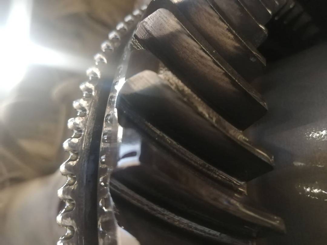

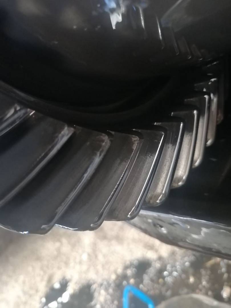

Короче, снял крышку заднего моста, а там вот:
Если я правильно понимаю, смещение пятна контакта?

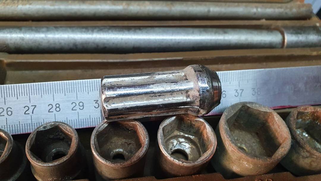

ты имееешь ввиду какой диск покупать? Для запаски бери уазовский, я только что проверил, наши длинные гайки норм его центруют и фиксируют. Длины хватает
Вот эта, 55 мм
Можно по фото определить : износ есть и насколько кретичный (заказывать новую ГП или на этой ездить можно?
У меня другие. Да для диска уаза
очень похоже, что пятно не выставляли.
Я две недели назад мост перебирал, в комплекте желтая краска была — наносишь ее на зубья и крутишь механизм — пятно само себя показывает. Далее, выставляешь как должно быть и после этого все фиксируешь

Пятно сбежало, за такой короткое время никакого износа не будет!!!
