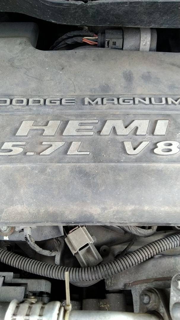

Проста на 3 ген есть не только мотор 5.7 там есть и 5.9

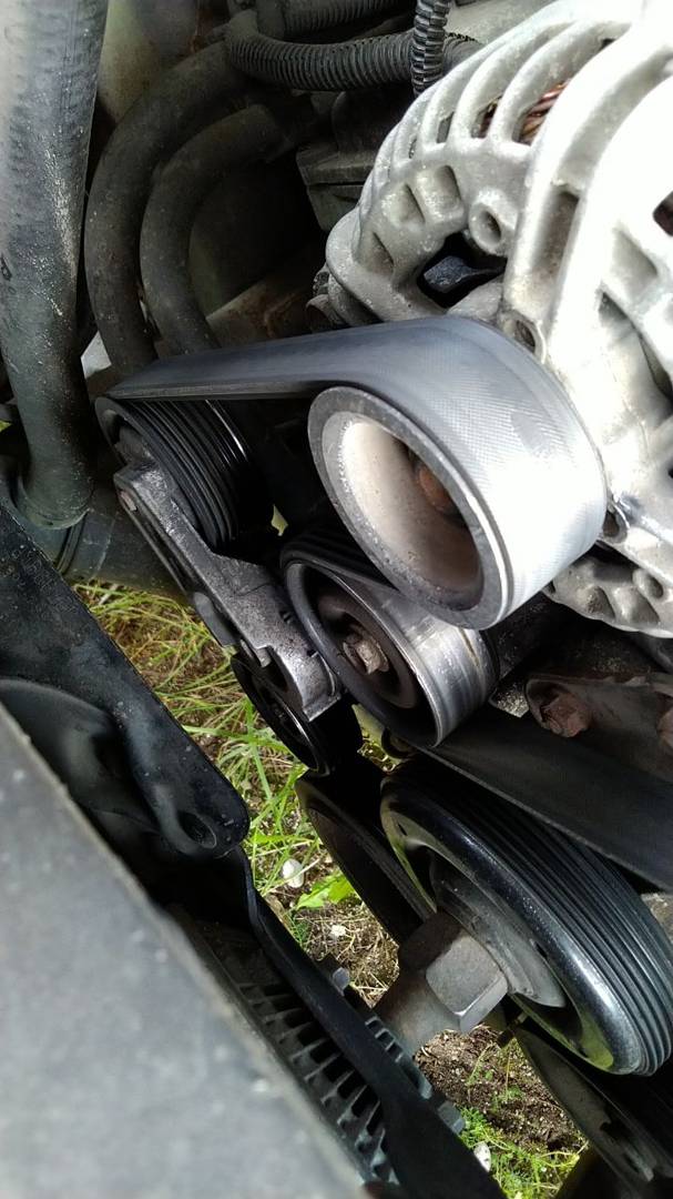

Ну тут или не 5.7 мотор, или не правильно ставишь или что то не родное
Фото мотора с ремнем можно с разных ракурсов

Ролики и ремень
В этом положении натяжение ролика на старом ремне когда ставлю новый ремень натяжитель уходит вверх почти до упора
