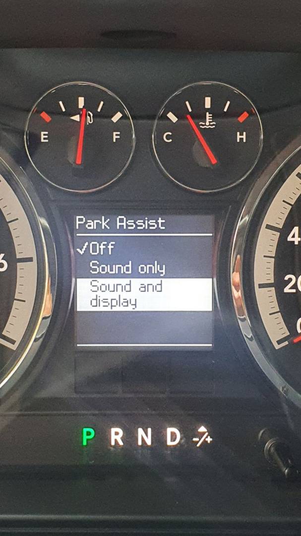

А когда откл сам не знаю , случайно вспомнил что они работали, решил вкл а они нет
ЛО Леонид Одноименный 16 сентября 2021, 07:23
А Абс не горит? Может один из датчиков не работает. Кнопка на панели в каком положении? Датчики пальцем можно проверить. Включить заднюю при включённом зажигании и пальцем потрогать датчик. Неисправный не вибрирует
