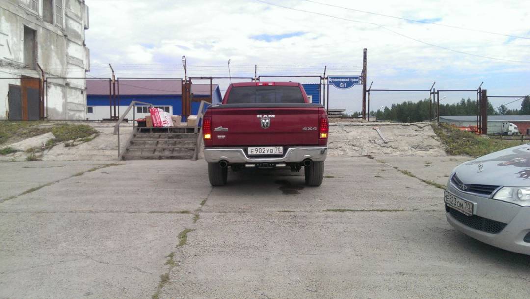

Видел предложение по переделке в рамтраке. За 10₽. Подробности не узнавал
Просто проводку прокинуть и разделить сигнал поворотники и стопа. Делал дважды сам. Времени часа 3, неспеша и денег около 1000 на провода. В сервисе у нас попросили от 3 до 5
В теории ясно, но как превратить цвет через красный фильтр фары хотя бы в оранжевый?
диоды желтые перепаять?!?
Если у кого то в штатной фаре мигает жёлтым - просьба короткий ролик снять..
а стоп тогда на другие диоды реализовать?!?
Нашу переделать что в авто идёт
Техники нет на 115

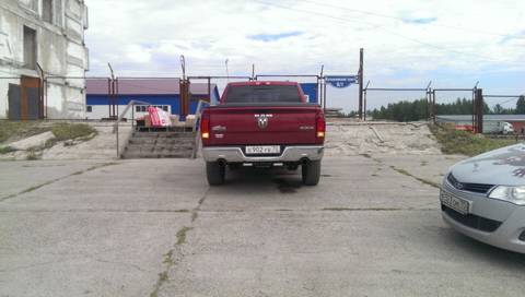

У меня нет полосок. Вроде оригинал стоит.
В секцию ЗХ ставится поворотник
Так было на первом Раме. На втором сделал так же.
У меня тоже оригинал и полоски есть.
Значит, наводки откуда-то ловят провода
Полоски, это направляшки движения, а не помехи 💁♂
Просто тут на фото какие-то помехи, либо муары от фотографии на телефон)) Я думал, про это речь...
А задний ход также в этом единственном белом окне? И как оно вместе работает?
ЗХ висят два рабочих фонаря возле фаркопа.
Их видно на фото.
Для тех.осмотра раньше прокатыало, так как по огням ЗХ нет особых требований
Попробуй сфотографировать свой экран, будет тоже самое
Телевизор, чайник и тд а так просто для души
Уже неоднократно говорили, что там всего 150 Вт.
Потому надо конвертор норм

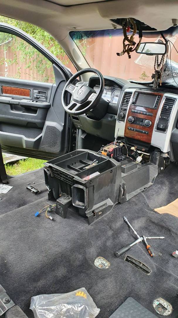

Может кто делал , просто куда его прятали? Под бардачек или сиденье
С нештатным ксеноном нормально всё прошло?
В нишу в ногах задних пассажиров, за спинку задних сидений

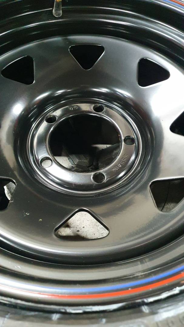

Вобщем, на МТшку прикупил штампованные диски.
Возник вопрос какие гайки ставить.
Кто может, прошу поделиться опытом.
Штатный блок на 115V стоит под жопой пассажирского сиденья, поэтому любой другой более мощный можно поставить туда же не переделывая проводки
Смотря какое сечение проводов. Это очень важно
Под сиденьям получется?
Страно я сиденья снимал и поднимал блок там не видел
Снизу кресла
Ааа , само сиденья не разглядывал
