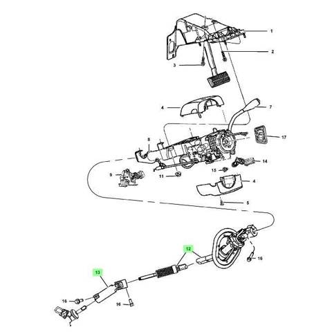

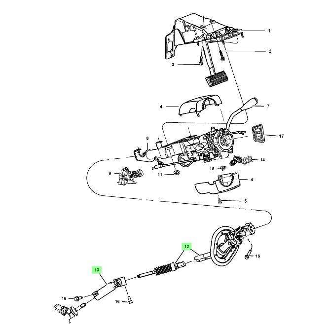

Подскажите кто нибудь ремонтил стук в рулевом валу в детали номер 12 как на картинке снизу
Александр 12 и 13 элемент меняешь и стука нет. Я весной менял!

Стук был когда в поворотах останавливаешься и лево - право руль вертишь . В районе падалей залезь там один кардан можно подергать рукой и проверить на люфт

Мне интересно под пыльником что там.. как мастер на что сказал там шлицы.. но я чего то сомневаюсь и хочу уточниться
