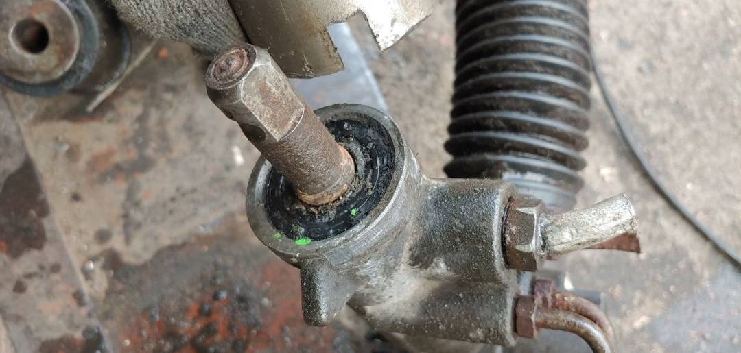

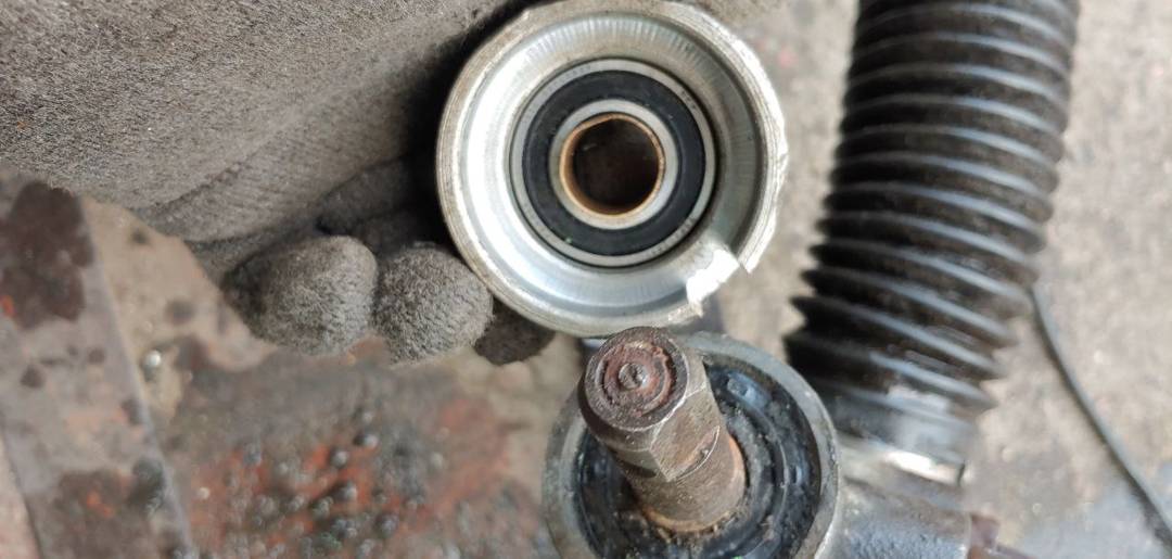

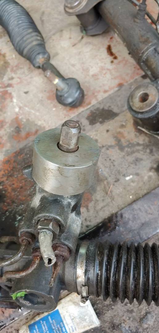

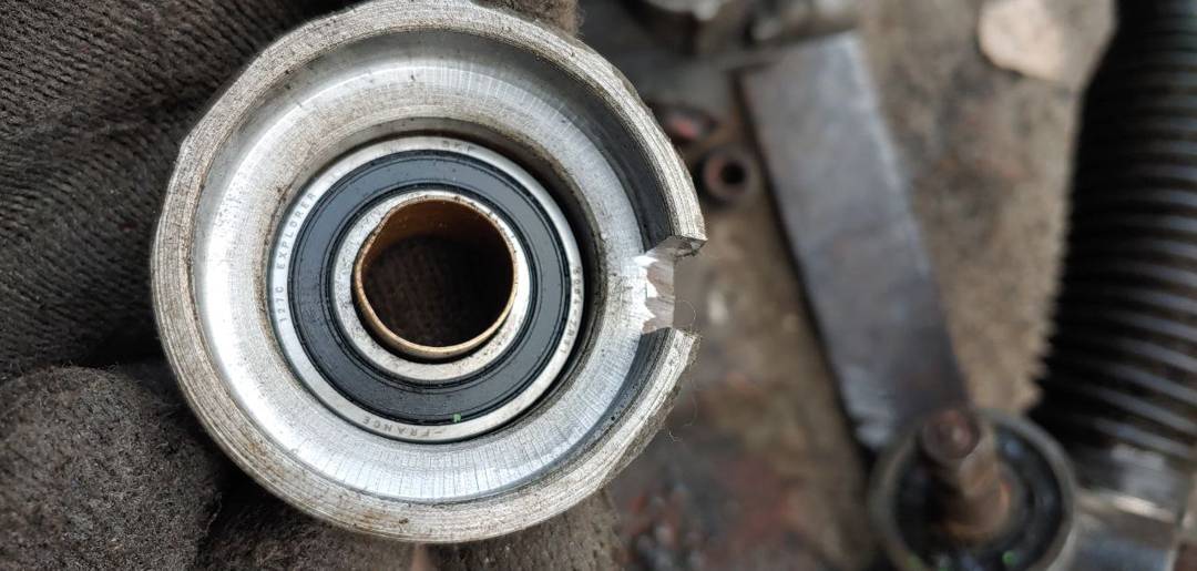

После замены рейки, залил на промывку и первое время остававшуюся равенол 5hp.по идее неплохая трансмиссионка, да и гур примитивен, думаю сменить на рекомендованное
Руль тяжеловат чето, или он и должен быть такой, когда ничего не болтается)
Да у меня тоже 35е и до этого как штурвал корабля летал, сейчас прям усилие, но возвращается в ноль сам, попробую гайку приотпустить

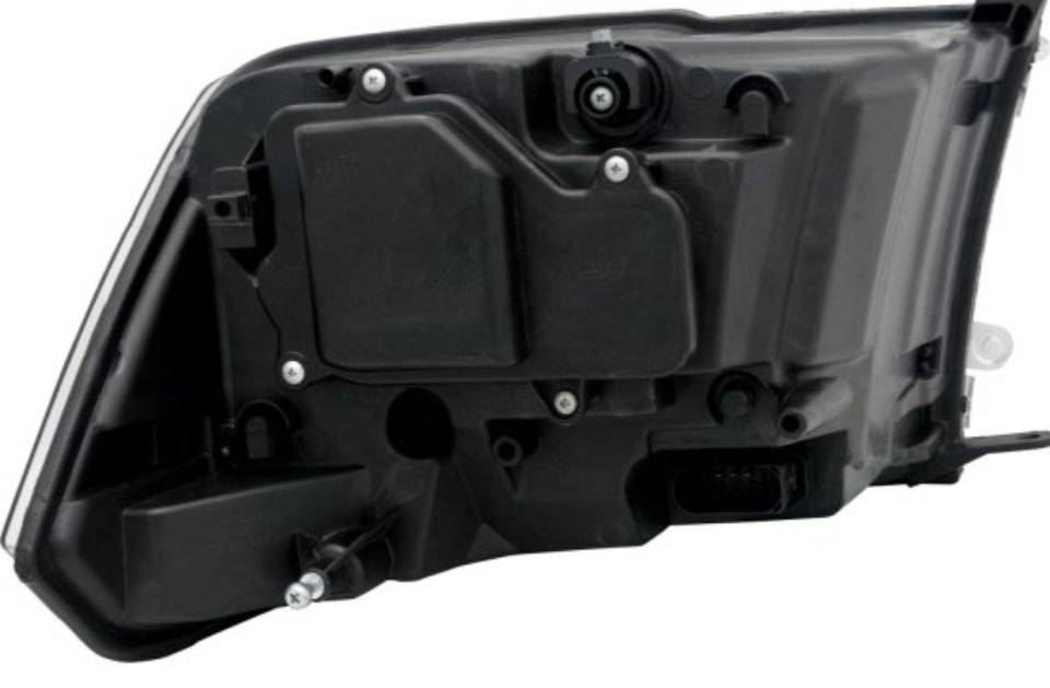

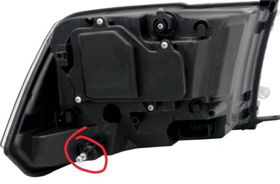

Всем привет. Кто знает есть на 13годе регулировка фар влево вправо. Вверх вниз нашли
Выходит, что нет. Ща на сервисе не нашли. Только вверх вниз. И это всё больше подводит меня к мысли поставить диодлинзу)
А хз. Чуть по сторонам они косят. Но не отрегулируешь. Скорее всего меняный ксенон и так установили. Я взял его недавно. В истории трамв у него вроде не было. А там неизвестно. Но грешу на кривую установку
Пётр А хз. Чуть по сторонам они косят. Но не отрегулируешь. Скорее всего меняный ксенон и так установили. Я взял его недавно. В истории трамв у н…
Если линзы штатные, то как не засунь лампы ничего не сместиться, не в фокусе будет, но линия стг особо не уйдет. Кстати как вариант, сломали внутри крепеж линзы, но тогда бы она болталась....
Или хана крепежу фары или пластиковым крыльям телевизора, на которые крепятся сами фары.
Может. Думаю вскрытие пациента покажет, что к чему. Уже самому интересно)
