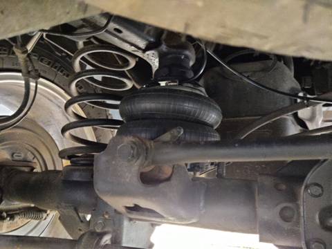

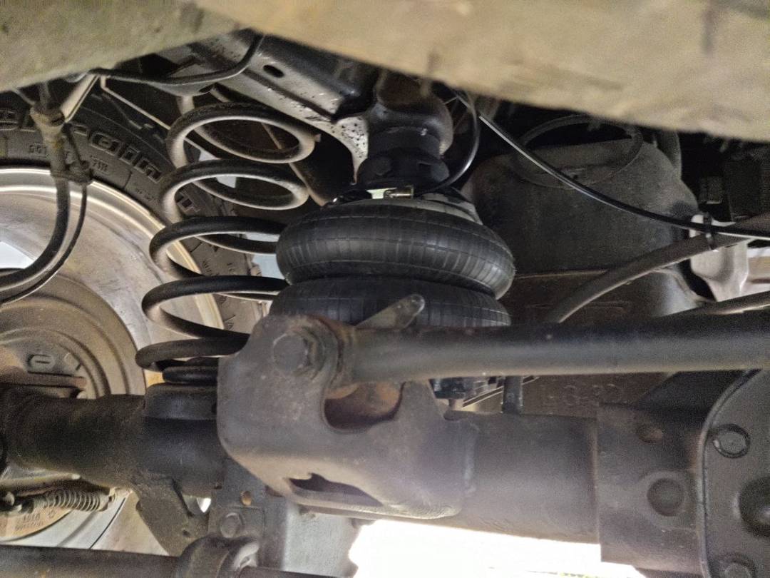

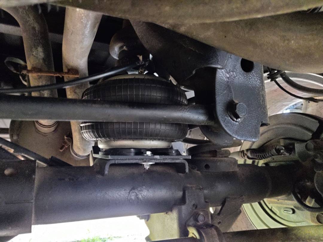

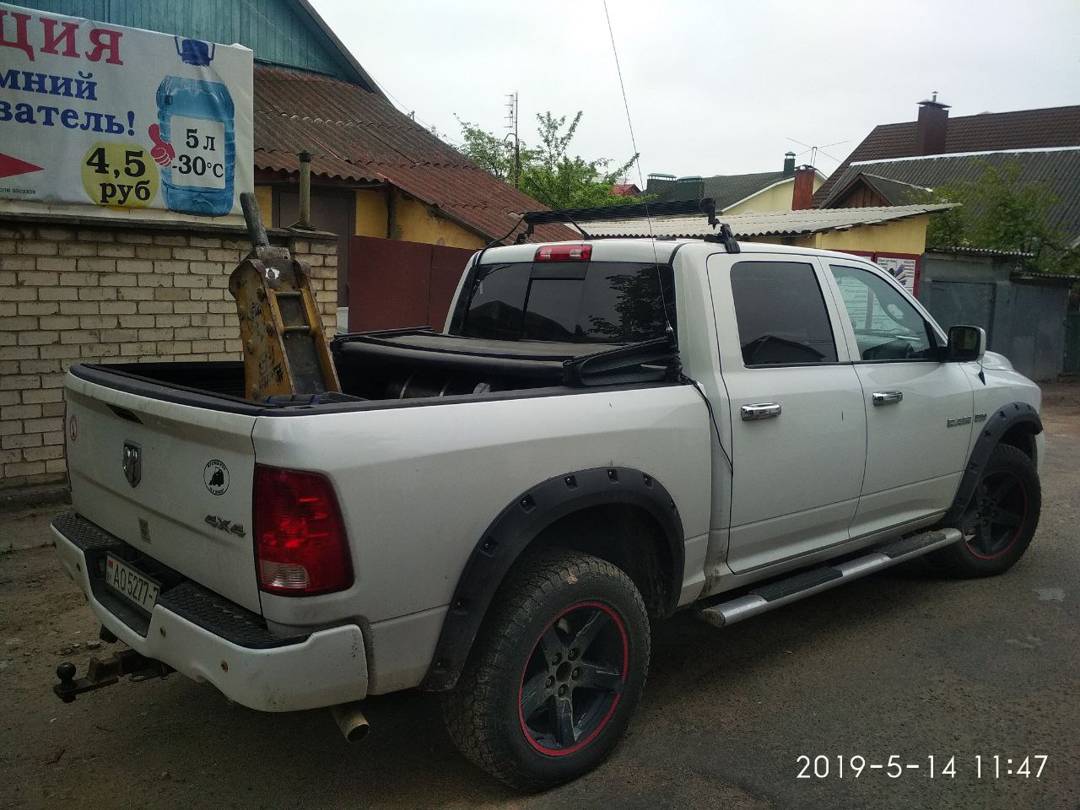

Я поставил доп пневму к штатным пружинам вместо отбойников и проблема ушла , обычный китайский компрессор в салон и у тебя регулировка подвески по рукой, всегда много шмурдяка в багажнике 500-700кг + прицеп с трактором и полет нормальный , цена вопроса всего 350$

Pavel Я поставил доп пневму к штатным пружинам вместо отбойников и проблема ушла , обычный китайский компрессор в салон и у тебя регулировка подв…
Спасибо, этот вариант становится очень интересным! Интересно, а броды есть в эксплуатации, по передние фары (с колесо)? Как пневма дружит с водой?
Вы не в Москве? Я бы подъехать посмотреть со стороны..

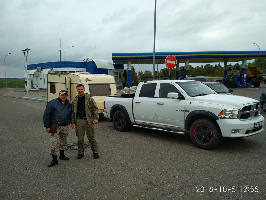

Уже почти три года работет, там обычные резиновые баллоны не фига им не будет , потом поменя на новые и дальше гоняй
У меня уже 10 лет на разной техники стоит что-то подобное.
Сейчас самые старые подушки стоят на караване (автодом)
Прошли из Москвы до Рыбачего и обратно и еще поездят, до этого отзодили сотню на машине

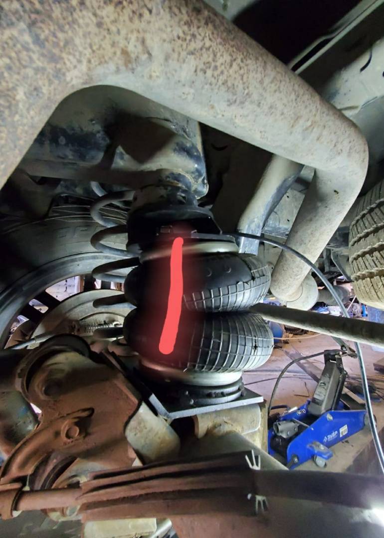

я поставил комплект от Анатолича. полет нормальный. работы на вечер с пивом 👍
Спокойно без тюнинга, я вот тоже от Анатолия поставил а верх и низ не сошлись
