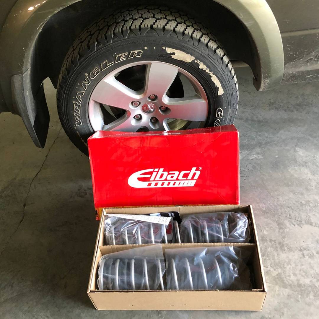

Посмотри эти , они плюс дюйм к штатным и потолще )
Хотелось бы два дюйма..
Может их от сюда
С кз они тут 300 350 свои цена
350 тыс тенке
60 тыс руб т.е.?? Где так взять?
