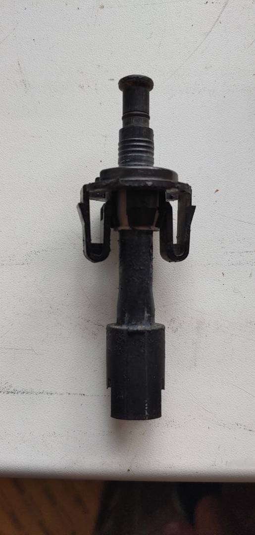

Тк шток стянут изолентой и она размоталась😂
Тут он явно не на месте.
Там нет штока. Там лягушка.
😂потому и прошу фото

Это самопал.
Спасибо
Выглядит, как родной
Родной у тебя в изоленте.
Так это то, что в изоленте
Я его и достал

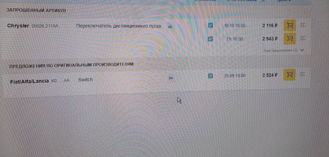

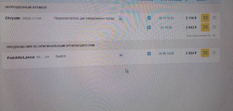

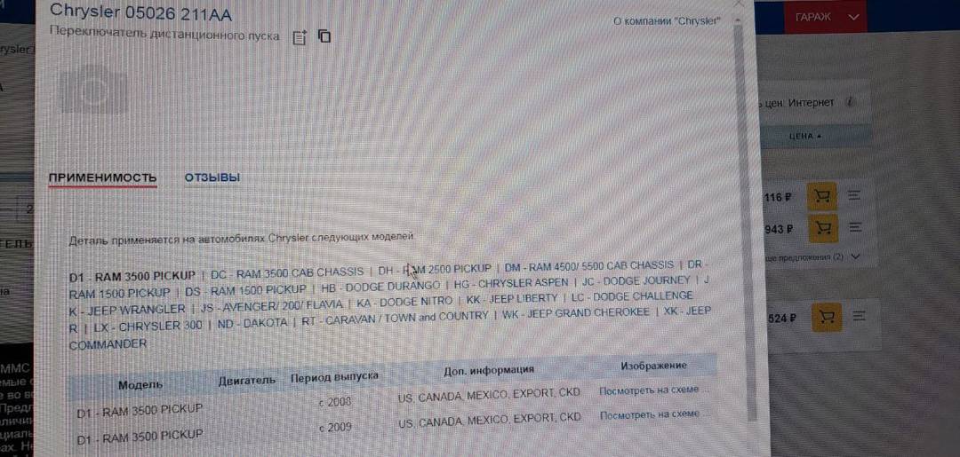

Ну где-то там да. Его замыкает петля капота. А тут непонятно что его нажимает. Видимо изолента)

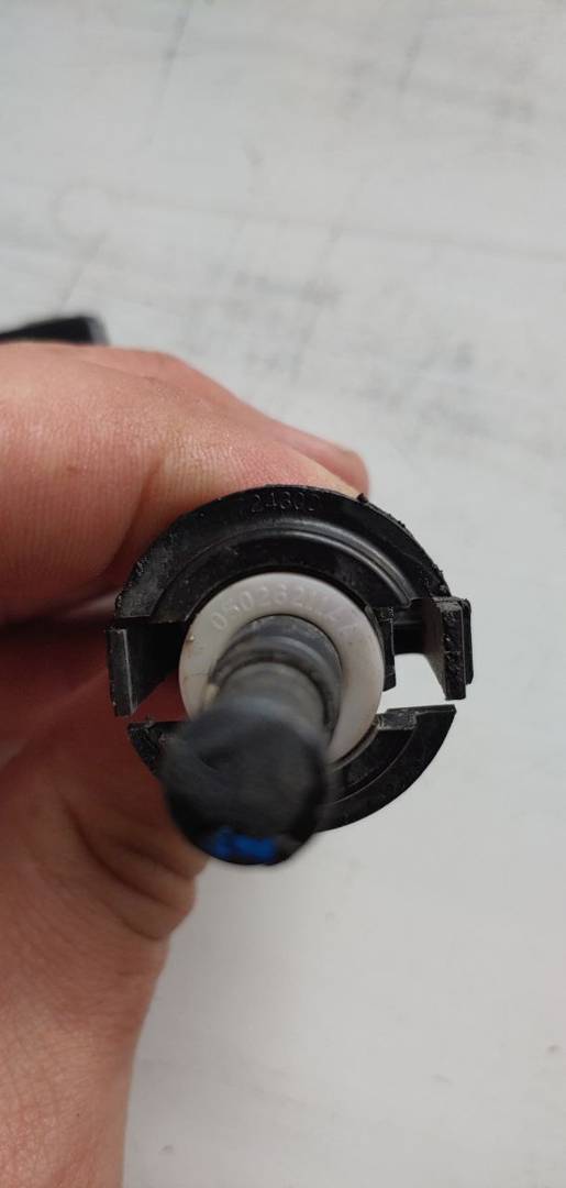

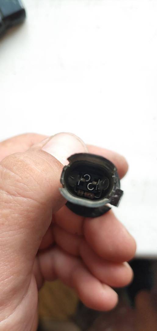

Это концевик от сиги какой-то. Нештатной

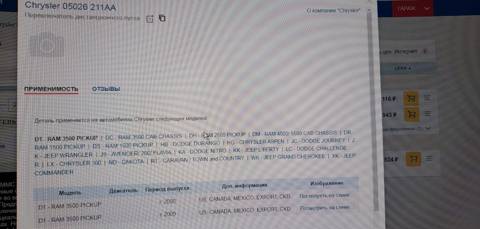

Смотри на номер на торце
Это на закуску оставлю
Хотелось бы все де знать, нормально ли я закрыл капот
Повторюсь: это нештатный концевик.
