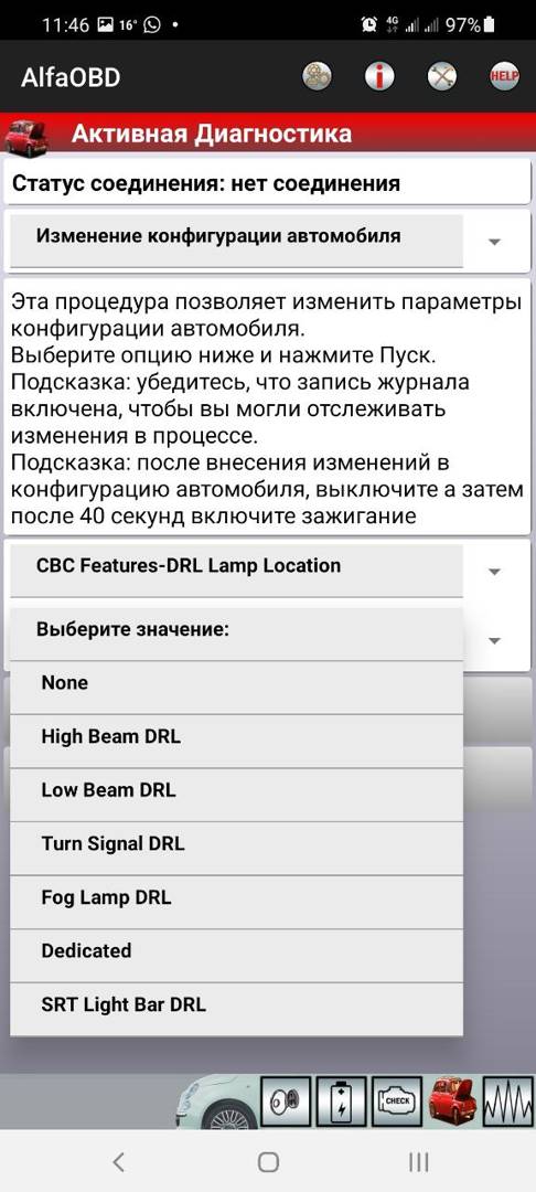

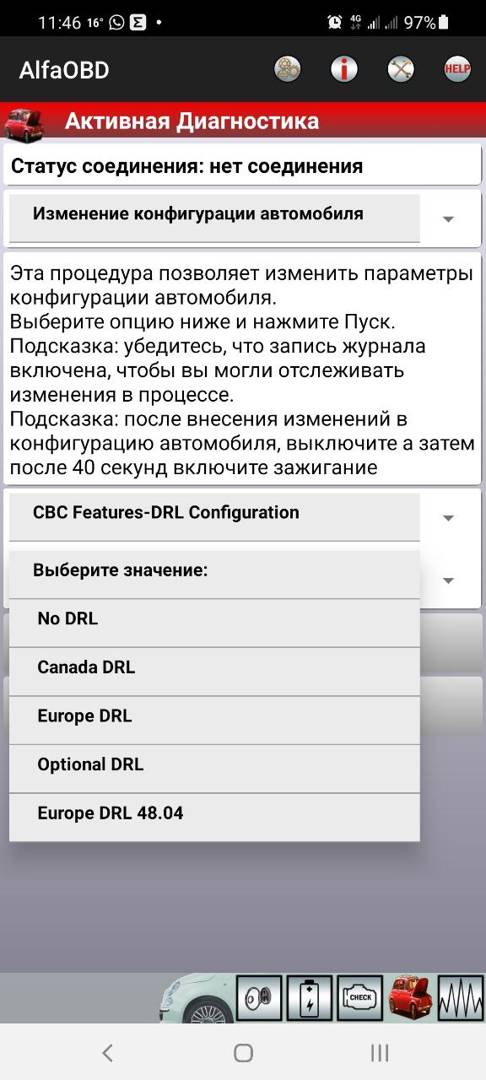

альфой можно выставить что бы свет горел постоянно ближний или ходовые в автоматическом режиме?
DA Deleted Account 25 августа 2021, 11:40
значит и альфой можно скорее всего. надо поискать. но я так полагаю, что хрен что я сделаю потому что у меня 18 модельный уже с Secure Gateway. Обманка мне пришла, но еще не пробовал ее подключать.
@alegus На 2010м году 4ген я себе альфой настаивал канадский свет так называемый.
Я вроде тоже настраивал) ездил такой довольный, а оказывается у меня ковёр на торпеде датчик закрывал и свет автоматически горел. Прорезал дырочку в ковре и "канадский" свет оказывается не светит. Нужно разбираться.
Amet Nustad Я вроде тоже настраивал) ездил такой довольный, а оказывается у меня ковёр на торпеде датчик закрывал и свет автоматически горел. Прорезал д…
И я включал в альфе не совсем канадский свет. Была опция "постоянный ближний" - я её хотел активировать но видимо в одиночестве она не работает.
А канадский очкую. Там код региона нужно менять вроде. И процедура так себе как пишут
Amet Nustad А канадский очкую. Там код региона нужно менять вроде. И процедура так себе как пишут
Я прям на работающем авто менял. Код региона не трогал. Только есть один нюанс: теперь ближний свет всегда включается в положении селектора, отличном от паркинга. И если коробка в D, то ближний погасить нельзя. Тупо горит всегда

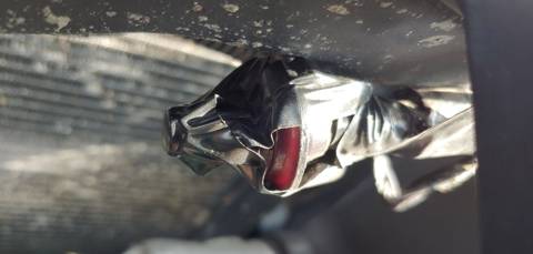

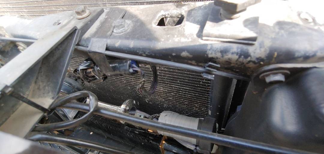

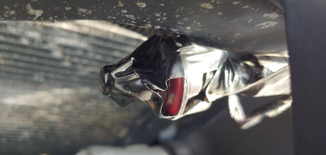

Господа, а как датчик открытого капота стоит по заводу?дорест 4?
