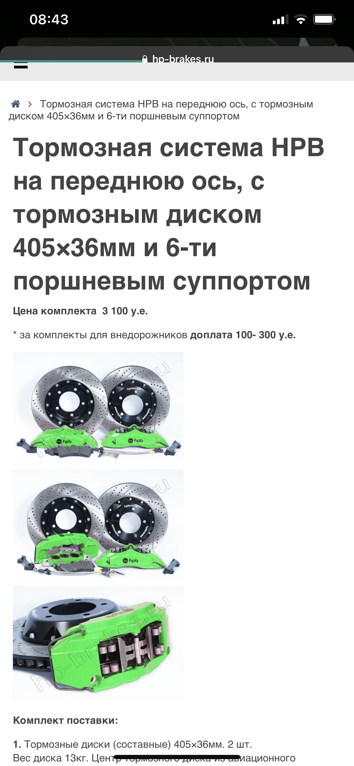

Сделайте машинки просто с переходниками... Цена будет ниже и найдёте больше клиентов... за 170₽ перед здесь могут поставить тормоза единицы... 😏

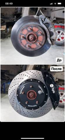

Вы вытачиваете металл из суппорта?
Не обязательно новый нужно их проточить. В меньшей диаметр под тормозной диск
Ещё раз не понял вопрос !
130к, новые, 3 дня назад один из наших комрадов поставил
И самое главное теплоемкость тормозной системы ! Сколько она сможет переварить экстремальных торможений ..

Вы же сказали что подходит диск к ступице по посадочному месту...
По центральному отверстию

А в вашем случае где покупать ступицу и тормозной диск?) Каждый раз менять через токаря?

То, что вы делаете это конечно работа и стоит того, что бы обсудить... Но лично я думаю, что сомнительный кастом, если тебе для переделки нужно точить ступицу и каждый раз когда нужно поменять ее...
И нет ничего про перенастпойку блоков. Ибо меняются пропорции перед/зад и по правильному надо шить блок. Была пару лет назад на форуме большая тема про тормоза от srt и прошитие блока абс ...
