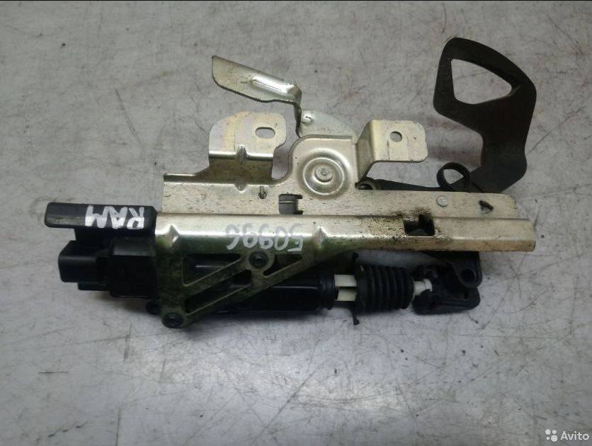

А у них отрывная компания была. Могут сделать у дилера Крайслера
Первый раз слышу. Штатно ничего туда не ставилось
Нам об этом сказали случайно, потом мы ездили к «дилеру», они подтвердили. Даже чего то там заказали. Вот поедем к ним, как вернёмся с югов. Замки правда живут своей жизнью и даже стоя рядом иногда слышно, как щёлкают.. боксы и задняя крышка 🙄
Чудеса. Но не слышал о штатном замке на задний борт
Рэм вообще одно сплошное чудо
Так может дело в электрике а не в самом замке?
Классная тачка
У вас же рест, на доресте нет центрального замка на борт

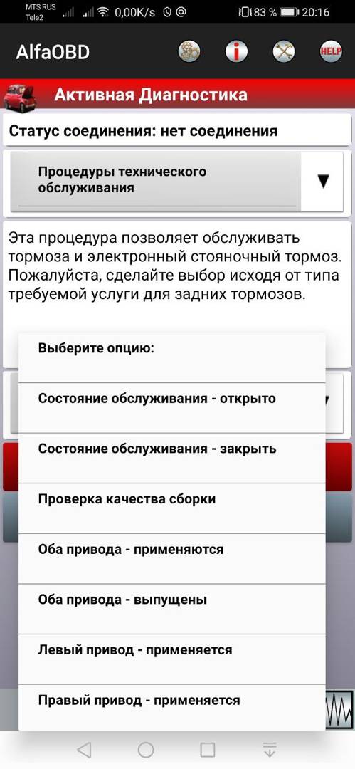

Возник вопрос, как правильно развести электронику при замене?

Через альфу заработает если только купить еще обманку ( у тебя стоит секюрити блок)
а так на ГУ в настройках есть раздел про тормоза и там есть пункт развести колодки.
если только ушлые сервисмены не отключили его :)
Незнаю правда или нет но можно просто сняв фишку и подать 12 v
Меняя полярность сводить или разводить там просто мотор же при появление нагрузки он откл как стекло подъёмник
А то кореец был, за замену 10 тыс тенке просили, просто для этого нужен был комп через настройки это сделать

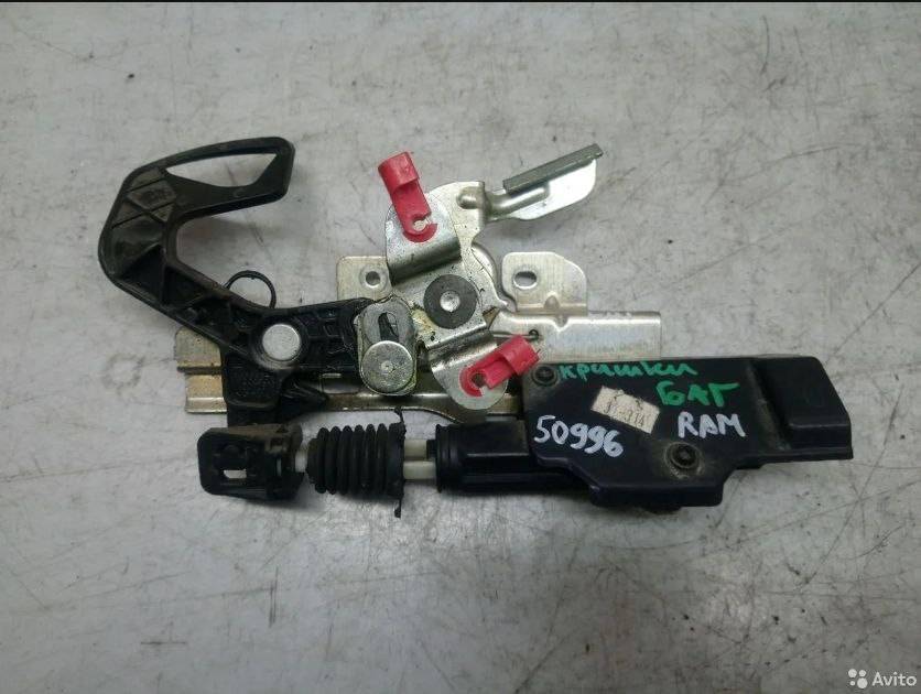

КрИшки от RАМ нужно?
Да, там может проскочить ошибка и надо будет делать адаптацию педали тормоза... пару раз на 5 поколении сие видел.
Дойдёт - проверим. Вроде как от 2009> как должна быть.
Ты провода видел к замку борта?
На разборке все от 2009
Жзн
Тоже ходил вокруг до около
Разобрав от борта крышку на 55 раз убедился что не от 10 года она а видимо более свежее года от ресталинга видимо
Посмотрим) я только раз разбирал борт. У меня есть ещё 54 попытки)
Ну кинешь потом 2 провода через кузов и будет центр замок мин колхоза
