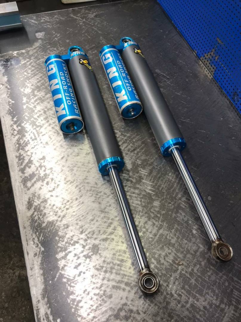

Кто-нибудь пользовал стойки king shocks???
