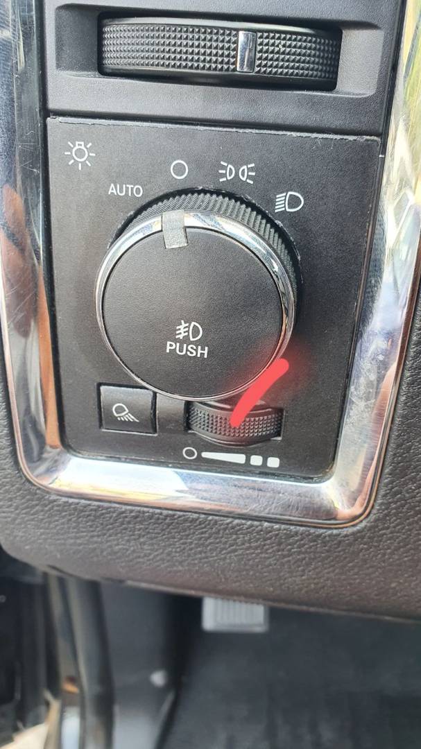

Как то можно разделить свет салона от этой кнопки
Яркость была максимальной панели и свет не вкл в салоне
И как достать панель ? Снаружи можно или зади болты держат
Очень сильно бесит, выходишь или заходишь и весь свет салона вкл
Ну разве что лампочки из плафонов повыдергивать
Конечно выход, хочется как то разделить
Может дорожку выпелить или через комп
А блок этот должен быть на пружинках, без винтов, его можно аккуратно попробовать поддеть

Выключить весь свет этой крутилкой и ничего не будет загораться

Но потом вся панель и тд еле горит
Оставляешь максимум якрости при открытие двери или сигналки горит весь салон , нахрена такая хрень
там вроде бы есть и положения, 1- это выкл (подсветка минимальна и свет не горит) 2- это горит свет от дверей и можно регулировать подсветку до максимум. 3 - всегда горит свет и подсветка максимум. Первое и третье соответственно включается после щелчка.
Получется оставляю максимальную яркость , открываешь дверь и свет
Нельзя было по норм яркость и двери отдельно
все ясно, не понял сразу что надо. Да так не получается, чтоб двери не горели и свет на максимум
Как у всех на потолке, свет постоянно , когда дверь и выкл всегда
Совершенно верно
