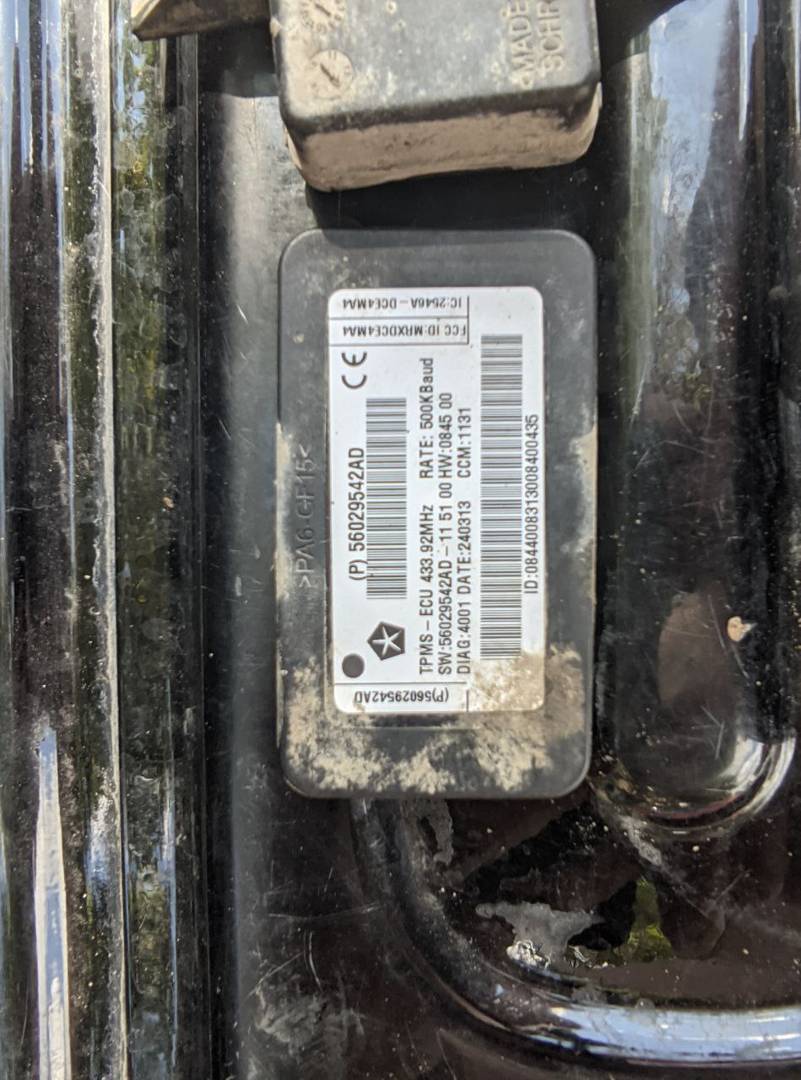

Ээээ, про какой приёмник разговор? У меня под водительским подкпылком коробка 10х5 примерно. Есть еще что-то?
Приемник датчиков давления колес
Он у всех за задним диваном
У меня 100% спереди. Снимал один раз, пропали показания, перевоткнул гнездо, заработало.

Чёт не могу найти где он стоит...на рестайле
Но 99% задним диваном. Несколько раз уже обсуждали.
У меня так же стоит.
До 13 года над передним левым колесом.
А над колесом тогда что?
Да нашёл уже. Жду зимы. Когда опять забиралит знаю где пинать. Морозы спали и глючить перестал.

Ну вот. Над колесом. После 13 года он такой же? Альтернатив не существует?
Вряд ли. Только если колхозить.
Ну или покупать новый, проливать его герметиком.

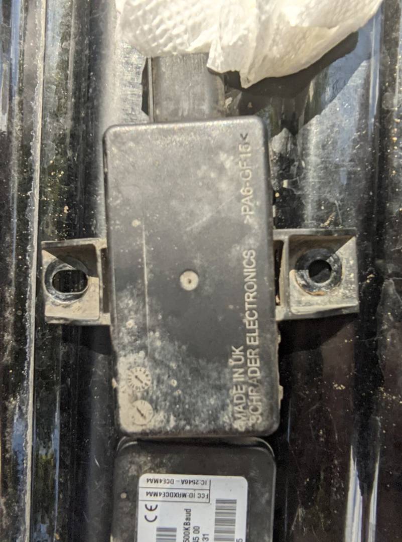

Заклеивал его герметиком года 2 назад, когда снимал. Не помогло. Так может и не вводе дело.
Кстати у меня рестайл 2013 и все равно над колесом.

Ты его разбирал ? Или просто проклеил ?
Учитывая что он работает постоянно, плюс сделан довольно герметично, думаю, что как раз одной из основных причин выхода его из строя является коррозия и вибрация
Значит просто удлинить провода и перенести блок в машину!!!
А он будет ловить, как надо? Вот в чем вопрос.
Да, снял крышку. Убрал пыль и прокоеил герметиком.
Если ловит в крыле переднем задние колеса, то из кабины тем более
Но! Ест один нюанс: в него, наверняка, заложены исходные расстояния до колес. Их нужно перебить.
Плату не осматривал ?
Тогда вопрос. Почему его не спрятали хотя бы под капот? Значит нельзя в другое место. Тем более изменить какие-то данные расстояния - из области фантастики.
Полностью не снимал, была без окислений.
