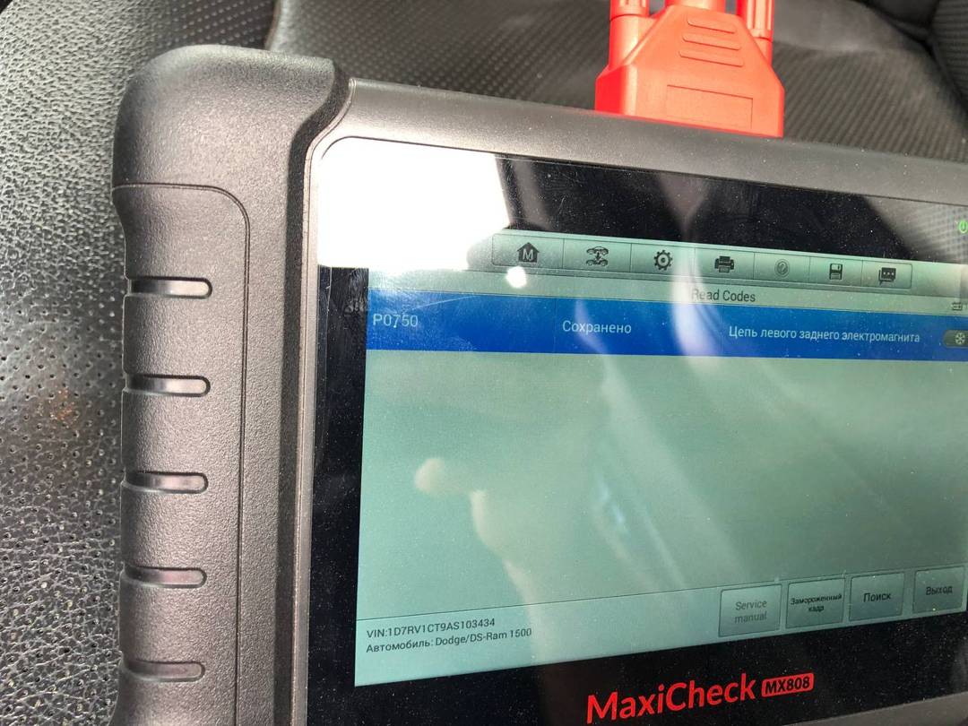

Вылезла :(
Солики.
Для начала можно попробовать поменять неисправный
Сказали перед этим разъём на коробке проверить
Тоже вариант
Но, скорее всего, все же это соленоид
Начал кончаться.
Он там в прямой видимости ? Если подлезу вечером увижу ?
Он внутри коробки
А блоке соленоидов
Опа
Думал на коробке
Солики всегда внутри коробаса

Менять блок соленоидов в сборе. По отдельности новых нет. Б/У - лотерея.
Добро, спасибо
