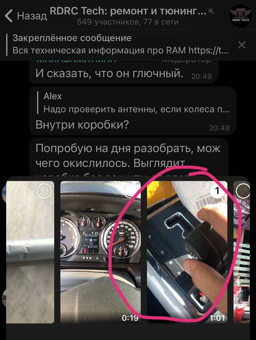

А где у тебя рычаг переключения передач находится ?

У меня переключалось на вторую передачу . Коробочники сказали что если на вторую это аварийный режим . А вот если на 4,3 это скорее всего гидроблок . Из мер что я предпринял это поменял 2 раза масло в коробки полностью и фильтра . При чем до этого случая менял масло и все было чисто . А после этого случая появилась стружка . После этого проехал 40.000 , больше не повторялось
У меня с такими симптомами умер блок соленоидов
