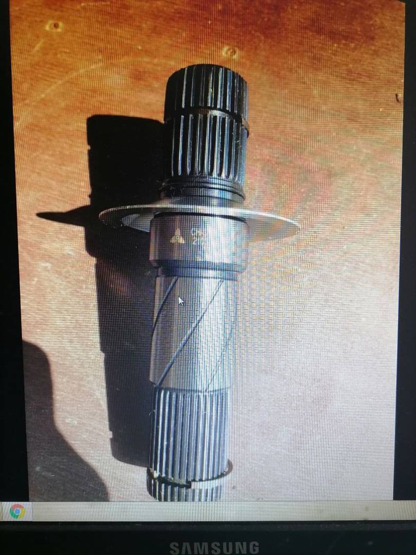

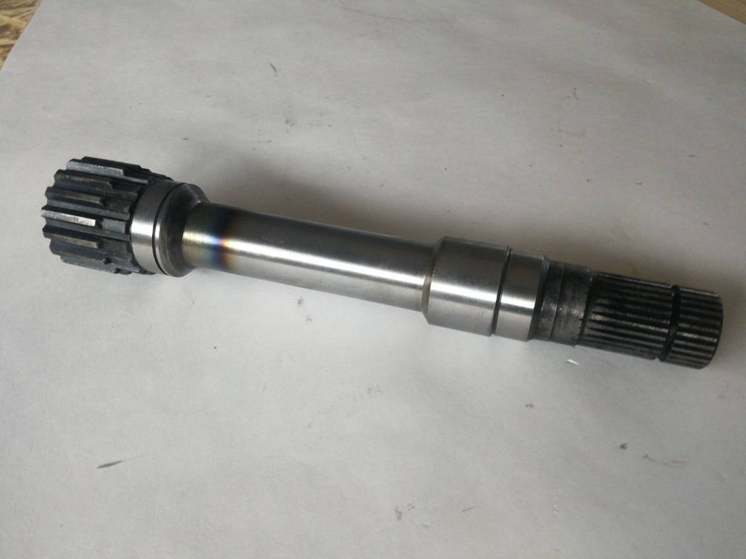

The machine gun А почему привода только с редуктором в сборе надо менять? Они не пояснили это?На zf мосту не продают отдельно промежуточный вал на пассажирскую сторону. Только редуктор в сборе

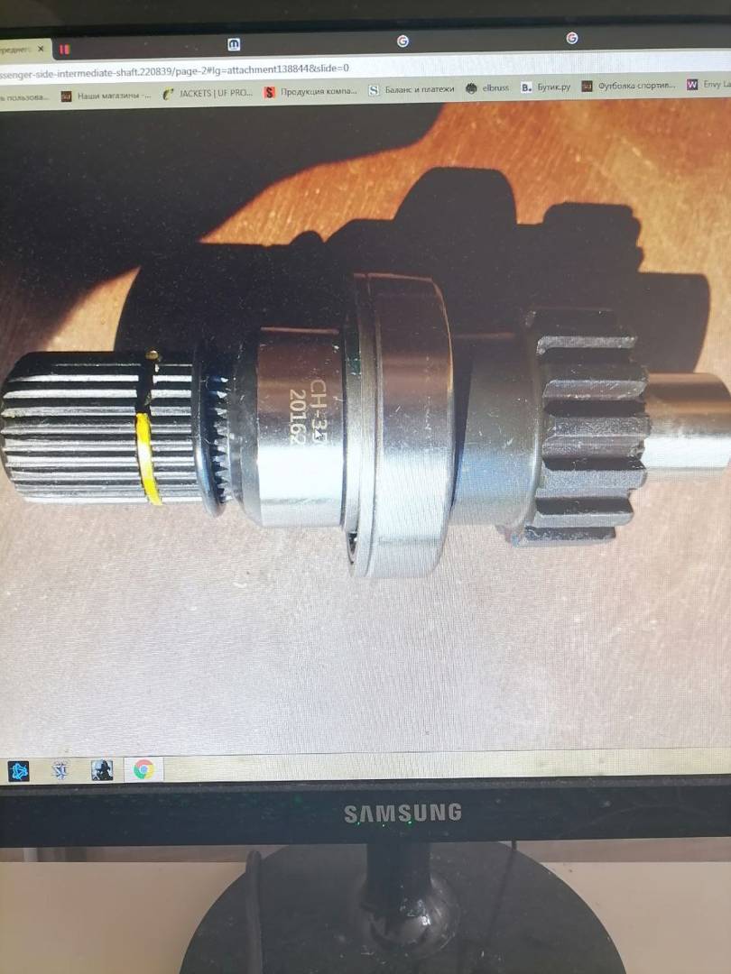

Egor Uporov На zf мосту не продают отдельно промежуточный вал на пассажирскую сторону. Только редуктор в сбореНа америкосовском форуме есть номера деталей CH-3508 и CH-3511 precision.
Нет чтобы взять нормальное качество, будут покупать в Китае.
Egor Uporov @Anatolich_77 эти узкоглазые наконец-то родили!Это дорестайловые. И они гивно
Пишут мол на 13-17 годы
Такой вал на ЗФ
Анатолич Это дорестайловые. И они гивноТак Китай же, кто в здравом уме будет покупать китайский металл?
Egor Uporov Так Китай же, кто в здравом уме будет покупать китайский металл?Очень много кто. Мне сейчас часто фотки шлют гранат, куча Китая стоит..ходят год-полтора максимум. У кого и пару месяцев.
А валы ещё и в минус сделаны..болтаются ещё сильнее.
