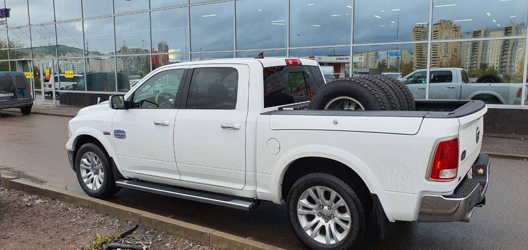

Задачка: вбрации на скоростях 130+. Не расколбас конечно, но не приятно. Летняя резина, диски r20, по балансу по нулям, визально ровные. Ощущается на задних колесах. Если бы передние, бил бы руль? Посадочные места почистил. На зимних r17, все идеально. На летних так вот, не могу поймать откуда.
Если от замены дисков исчезает,логичный ответ - проблема в дисках.
Ну баланс ок, ровные шины тоже, крутили шину относительно диска, не помогло
Неравномерный износ проверял? От смены местами колёс меняется вибрация?
