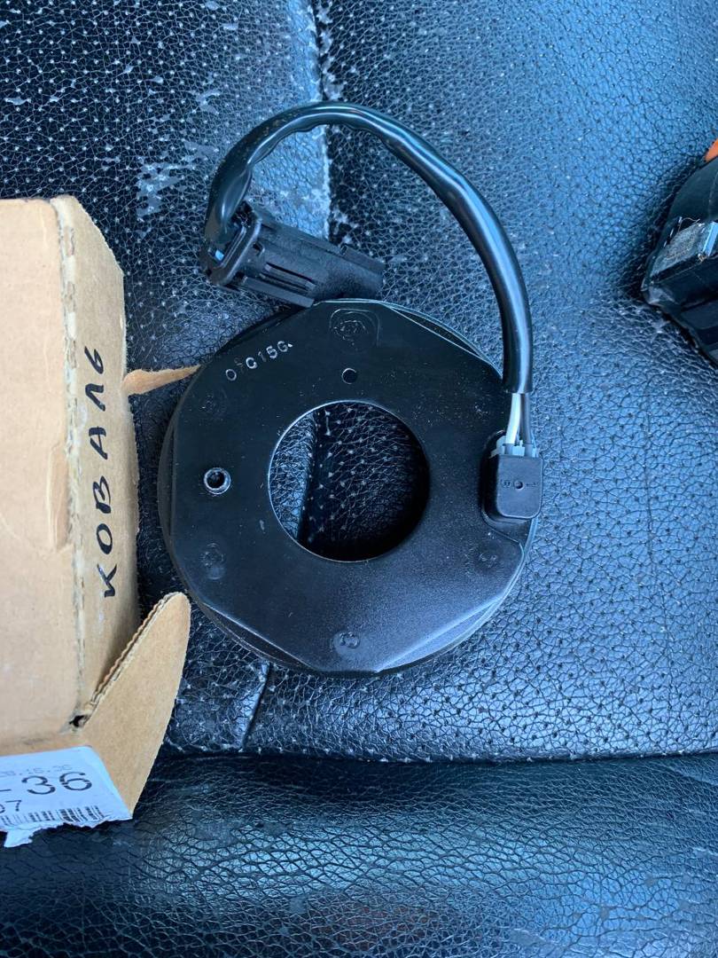

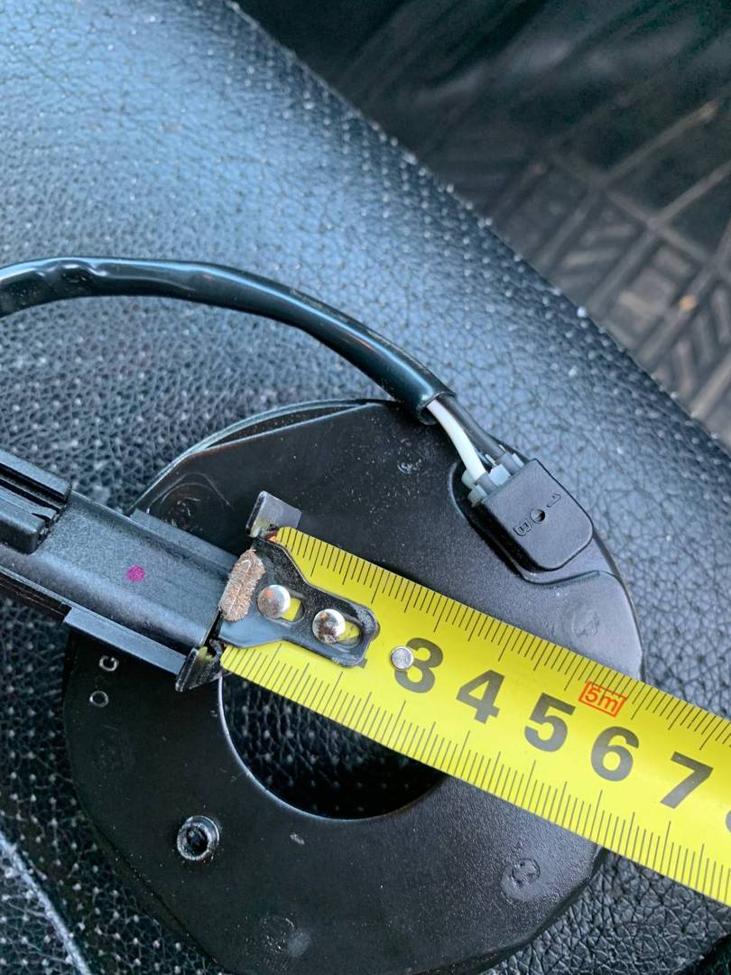

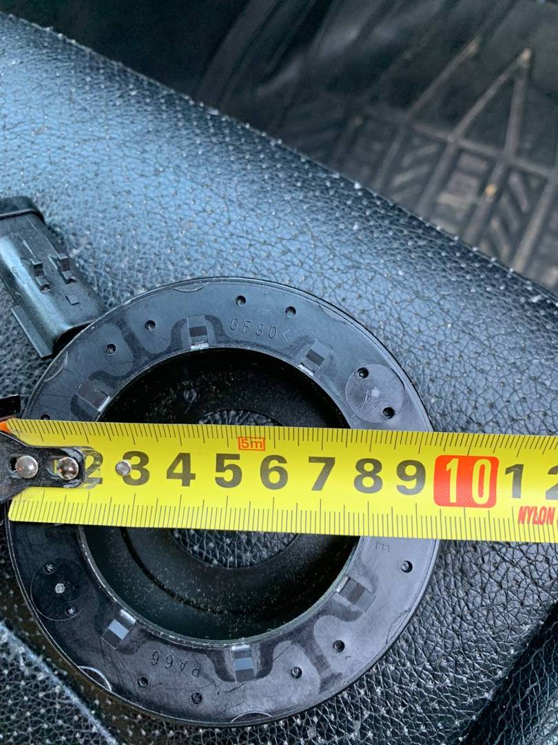

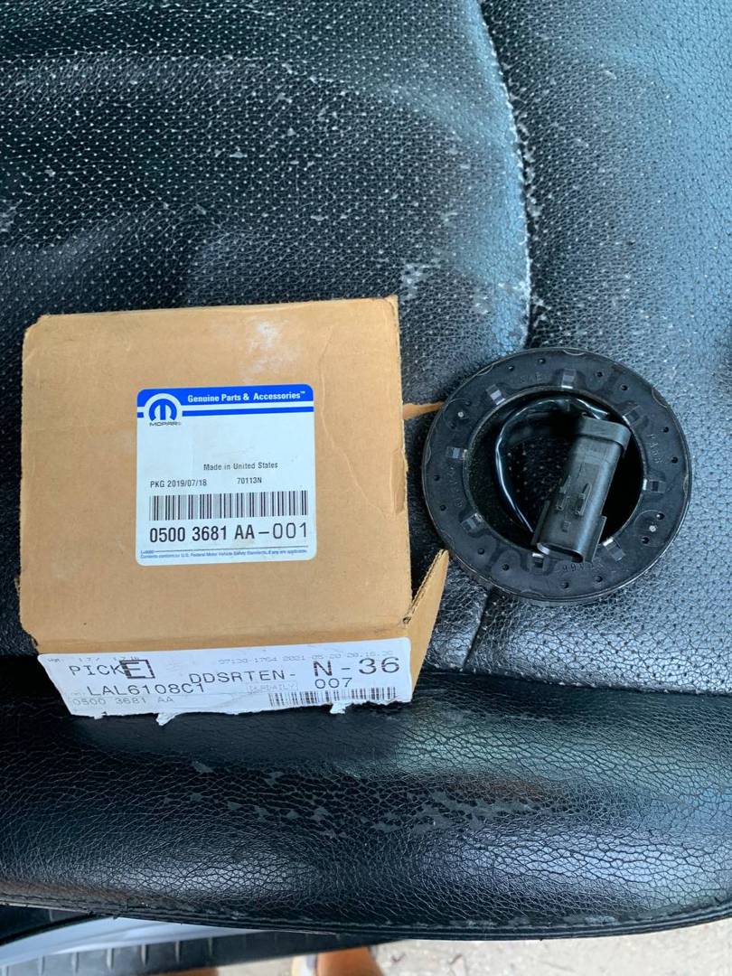

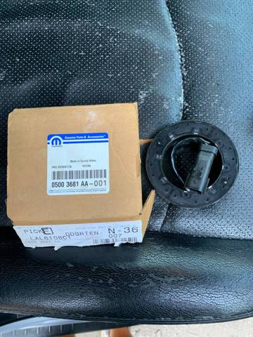

Deleted Account Кондиционер выключен, все равно звук , прокрутка и подкливание муфты. Сейчас вроде прогрелась машина меньше стало, но в целом эта же проблем…
Плюнь на муфту, если кипит, то дай остыть и двигайся с остановками. Если муфта раскалится до красна, то пи***да ремню. Тут есть Артём, у него есть новая муфта от 4ген на продажу.
Кстати, электромуфту перематывал на рабочей машине. Пятеру взяли. Но там и катушка раза в 3 больше.
Вощем, если она стоит 20, я бы задумался о перемотке.
