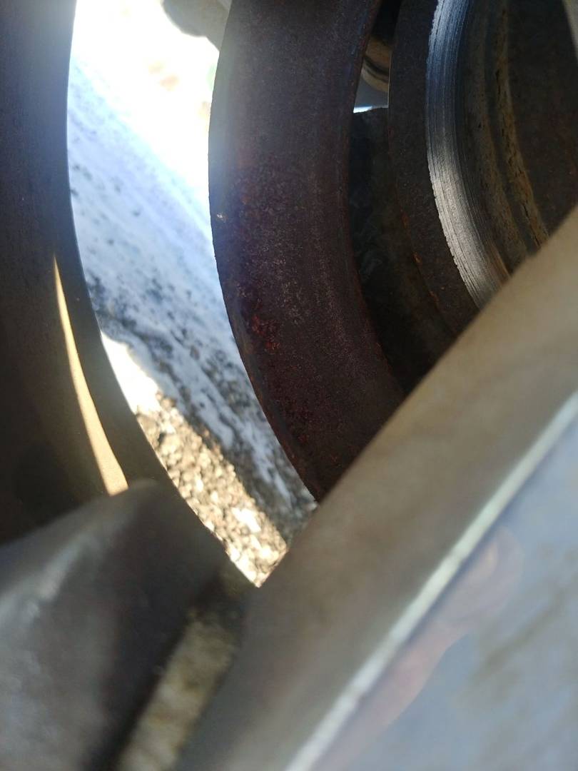

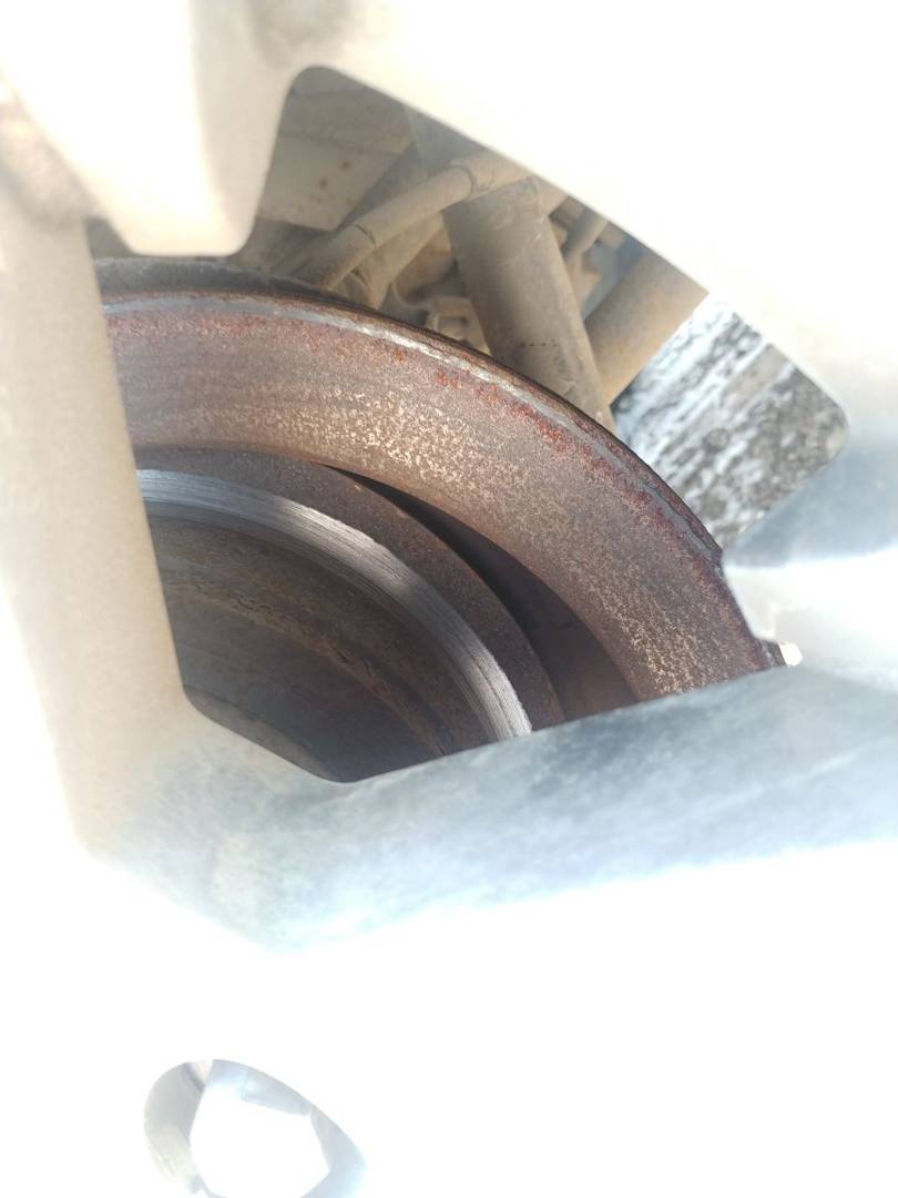

Задние диски не стоят сумашедших денег, поменяй на новые. Проточка дисков на машине это всё «от лукавого»….
Имеет смысл посмотреть состояние поршней заднего суппорта - возможно его перекос или стирания ободка прилегания колодки.
если говорить по делу, то судя по пострадавшему диску на линейке примерно СИЛЬНО ниже допусков, поэтому гадать уже нет смысла
Да на помойку диски, устроили тут замеры куском паркета, вы как колодки из неё вытачивать начните, как на повозку)
суппорты в перебор, заодно, задние поршни часто сыпятся, один раз в порядок привести и все, диски райбестос новые поставить и забыть про линейку)

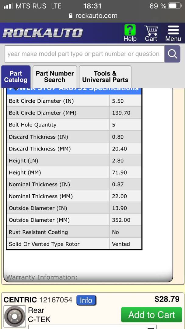

С диаметром не ошибись

Стоят невменяемых денег
Уже дороже 20?
Поверстопы
Знать не хочу, поменял весной
Сейчас брал на Икса, тоже 350е диски с мин толщиной 28.....понимаешь о чем я...об эффективности вообще не будем начинать.Отто или текстар в 15 легко
Причём это перфоманс

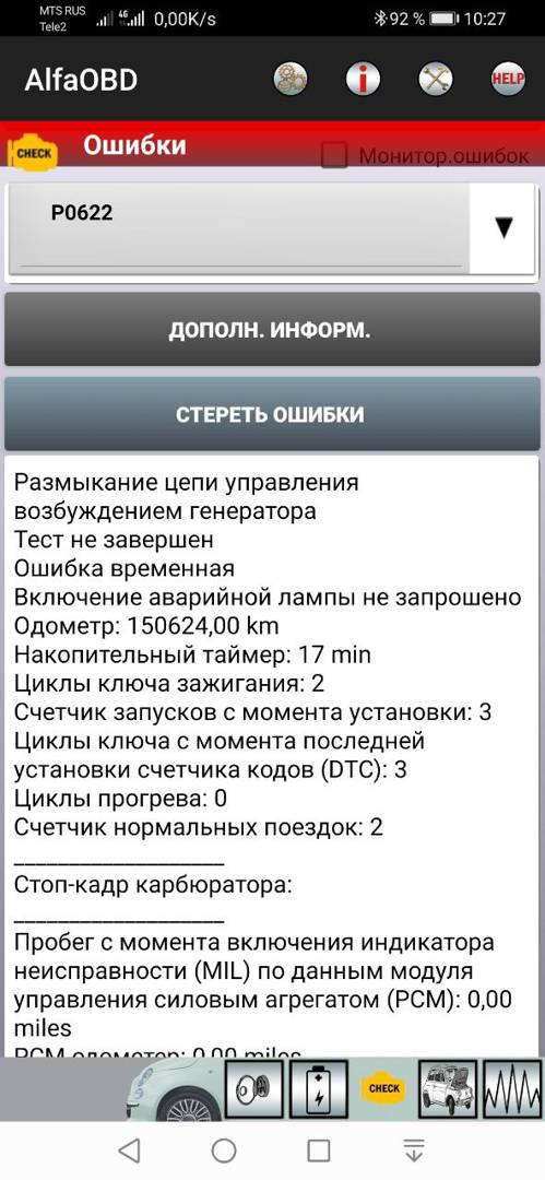

Комрады, стала иногда выскакивать такая ошибка. Рест 14года. В момент индикации ошибки зарядка с гены идёт нормальная. После перезапуска ошибка уходит. Может у кого есть мурзилка со схемой, посмотреть на какой пин PCM идёт цепь от гены?

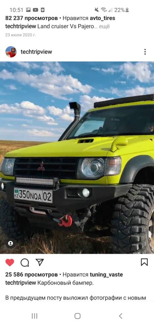

Сказали мне либо из карбона, прочнее металла и легче либо из композитных матерьял
Тоже не уступает по прочности металлу
да тут скорее не в прочности стокового бампера даже дело, а в его дебильной конструкции. спасибо за совет, посмотрю в эту сторону тоже
Плохо видно, но из карбона и он просто за бампер поднимает авто и ему нечего
мне надавно показали прочность расширителей из стеклопластика. я офигел. Если у тебя нет цели бодаться с БТР, то думаю такой можно, либо что-то типа ADD, они я думаю не тяжелее 40кг

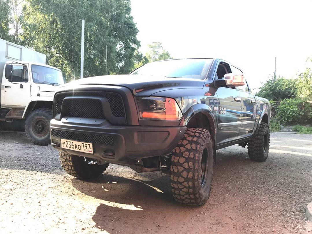

Вот решение
это от ребела морду поставили?
