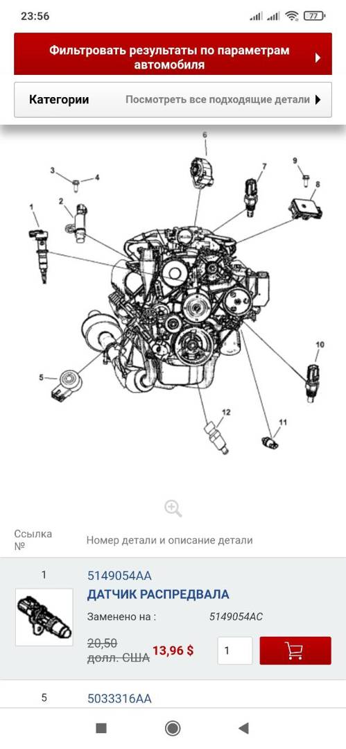

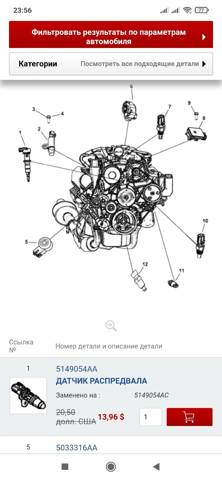

Доброй ночи, где на 5,7 стоит датчик распред вала и колен вала.
ИИ Иван Иван 10 августа 2021, 23:57
Сегодня поймал закономерность, на горячую машина начинает троить ппц как, на холодную все отлично.
@alegus Олег, ты же у Лехи покупал новый шлейф и он оказался с завода не в 0 градусов?
А Анатолич 11 августа 2021, 04:27
Иван Иван Доброй ночи, где на 5,7 стоит датчик распред вала и колен вала.
Датчик колена виден через арку правого колеса. На 10 часов примерно. Он один, не ошибёшься.
Вряд ли колено..при его неисправности машина глохнет или не заводится. Тут пропуски, это либо распред, либо зажигание..

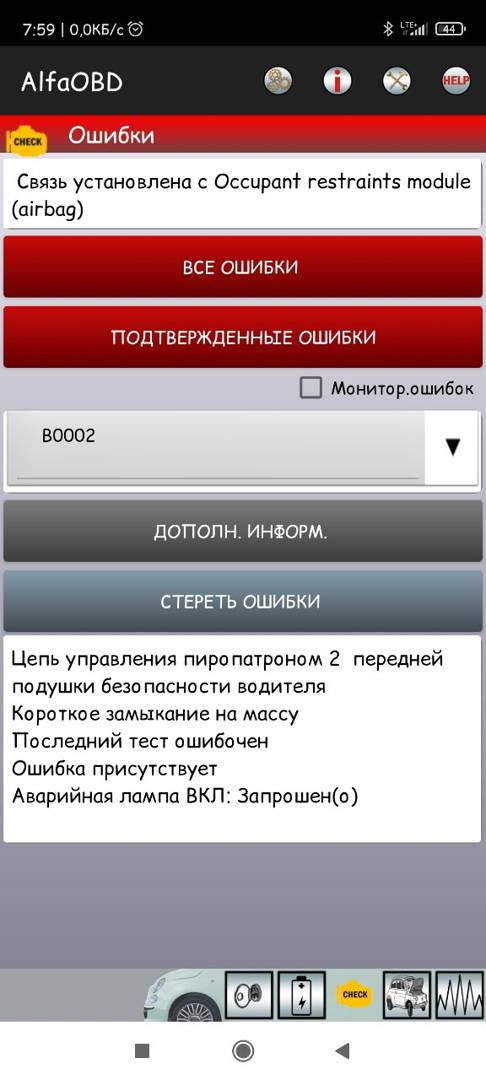

было у кого? недели 2 назад появилась первый раз, но пропала, сегодня утром опять выскочила и пропала
Контакты окисляются, только делал неделю назад. 30 минут делов.
А фиг его, приложение не кажет. Диагносты своими ланчерами сразу видят. У меня была проблема и с пассажирской, там конечно сложнее, пришлось снимать панель.
