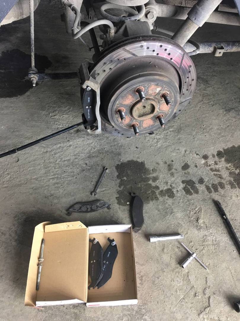

насколько сильно? прям в хлам или просто легкие борозды?
ну я бы рекомендовал купить уже просто пару новых дисков на зад, что бы не гадать, оно или не оно
у меня сейчас спереди внутренние колодки кончились, надеюсь что не так сильно
а фиг знает, эти думаю нифига не дешевые, вообще Анатолич делает вроде сток с насечками и перфорацией

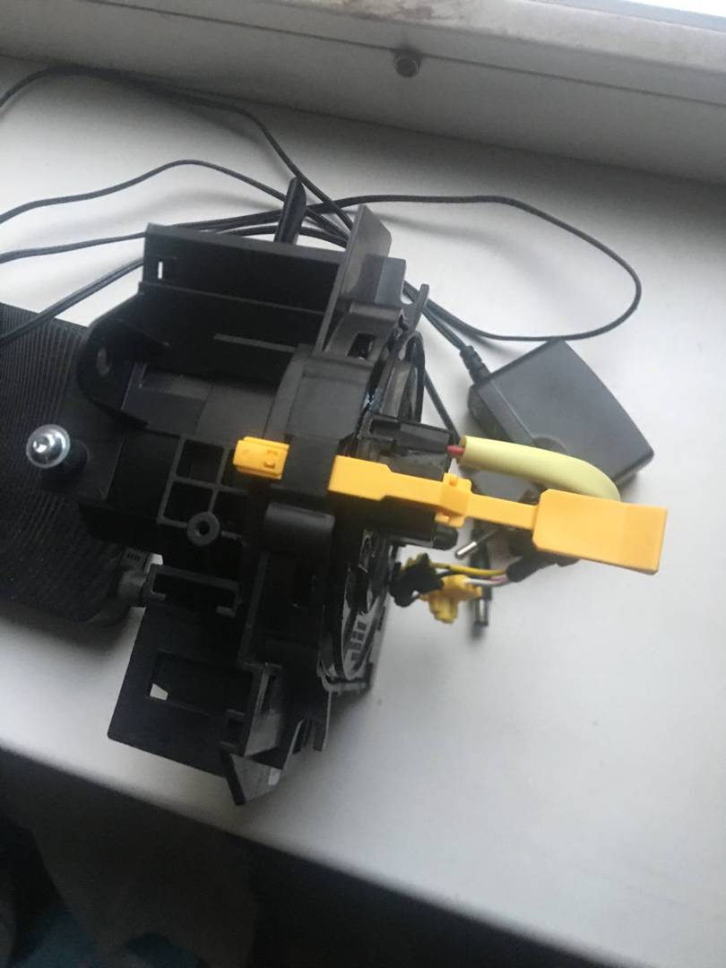

АР Александр Рэм Нижний Новгород 12 августа 2021, 17:10
В самый последний - это фиксатор при монтаже
АР Александр Рэм Нижний Новгород 12 августа 2021, 17:14
Он фиксирует нулевое положение шлейфа.
насколько я помню, минимальные допуски 19,2 на зад и 19,5 на перед... но могу ошибаться
