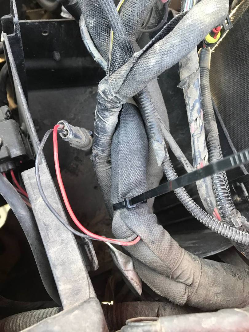

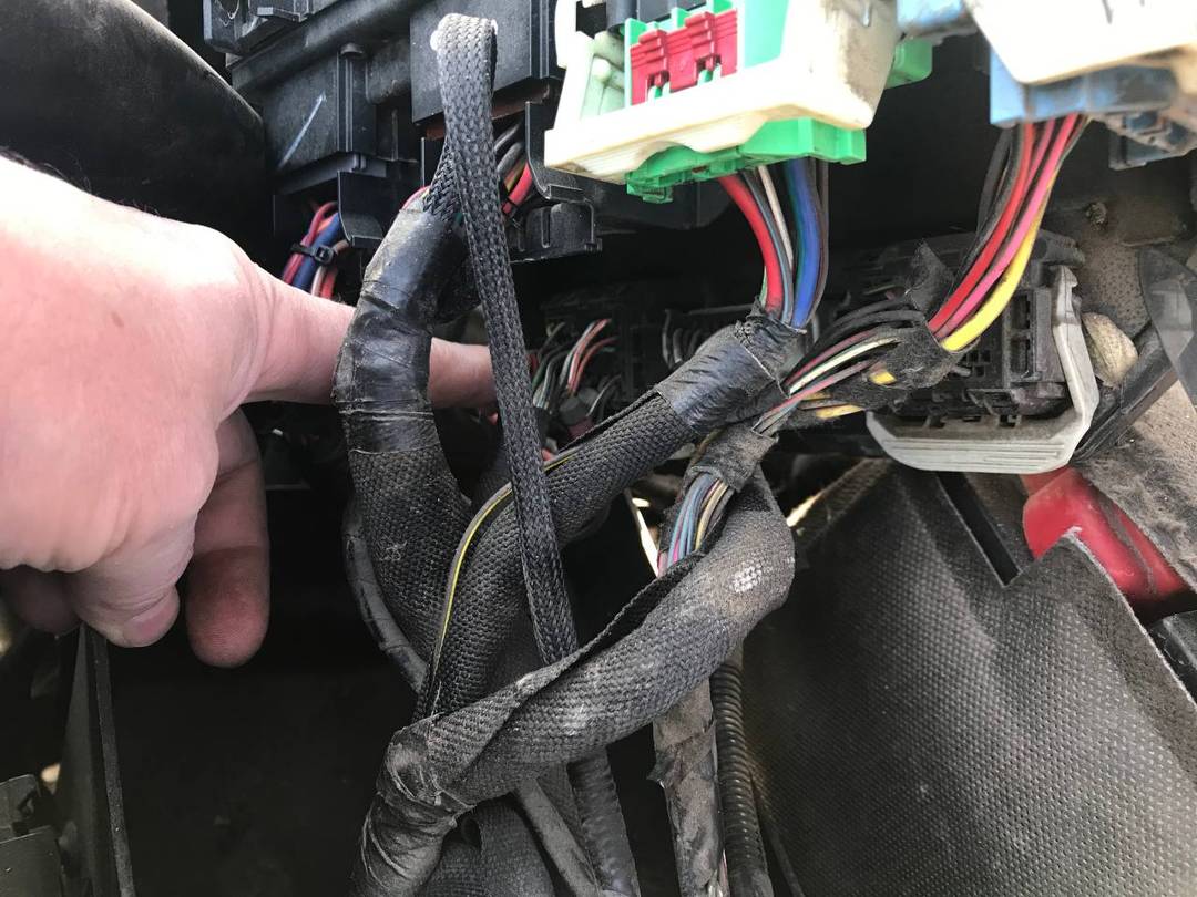

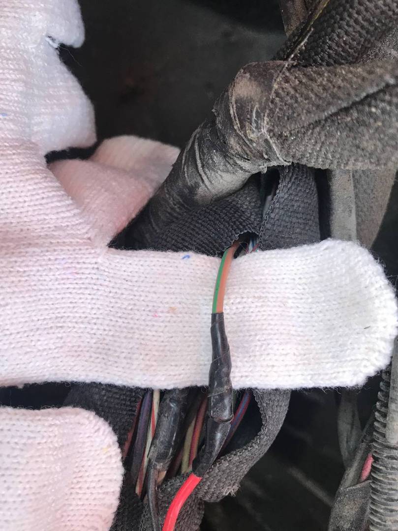

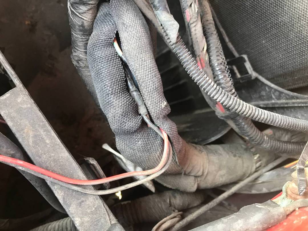

Добрый вечер. Может кто подсказать цвета проводов и разьем в монтажном блоке чтобы подцепить электропривод замка заднего борта. Выше в теме была инструкция с фото, но видимо не мой случай . 2012 5,7 рэм

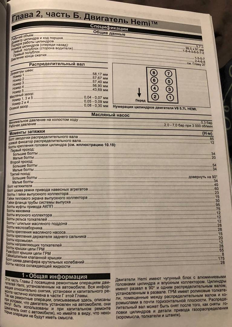

М Михаил ... 26 июля 2021, 21:17
Всем привет
Подскажет кто моменты затяжки болтов ГБЦ?
Не могу найти

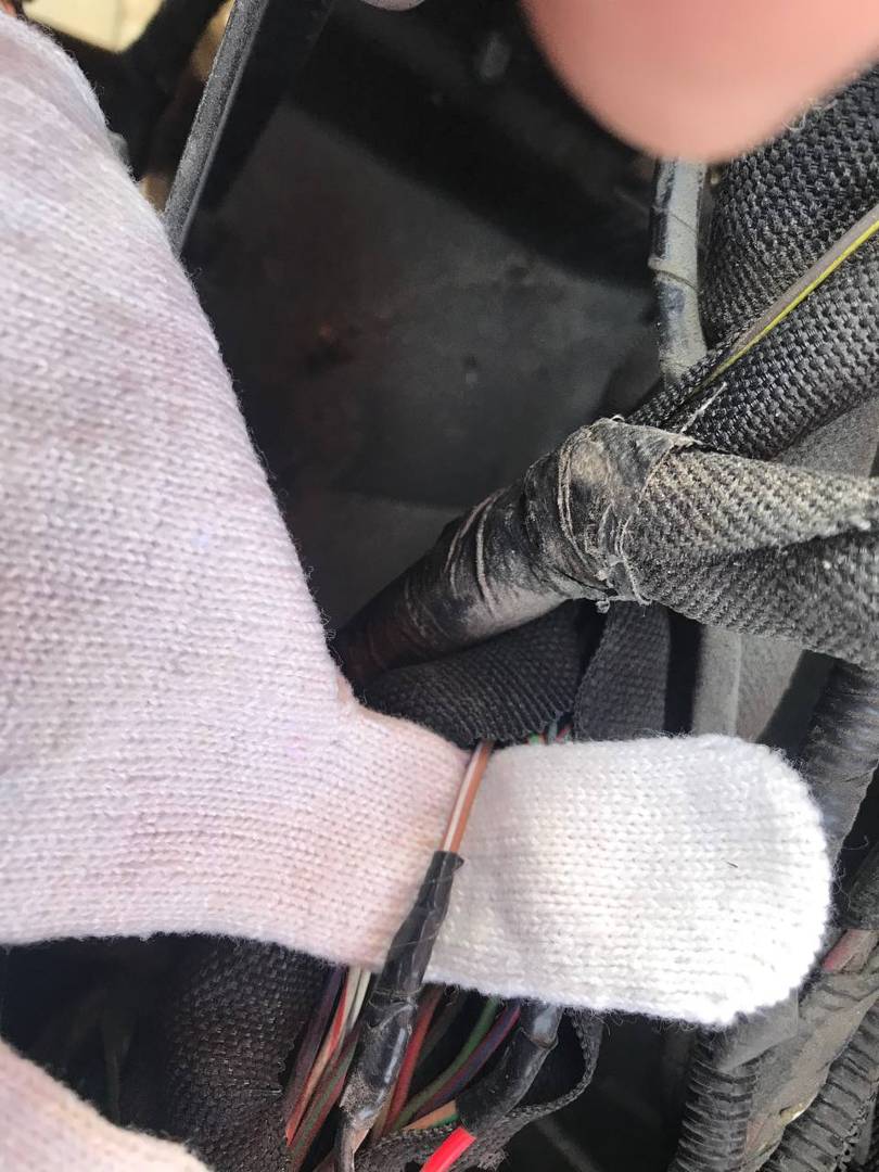

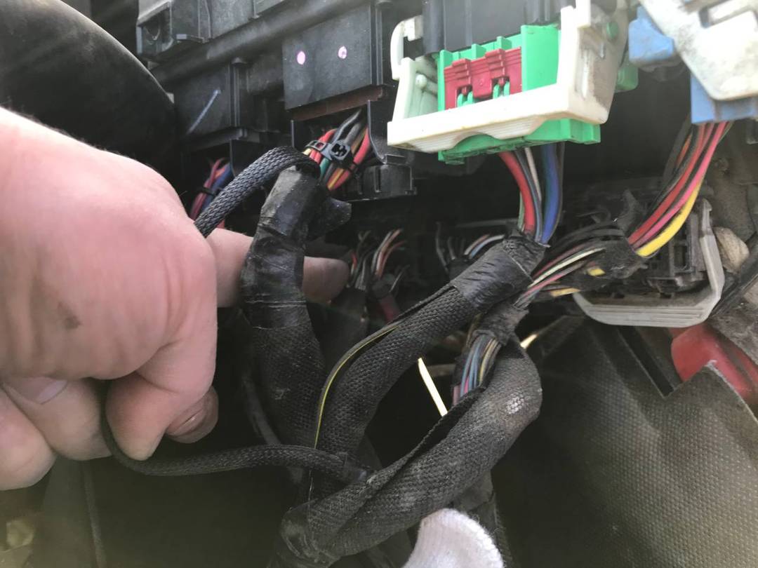

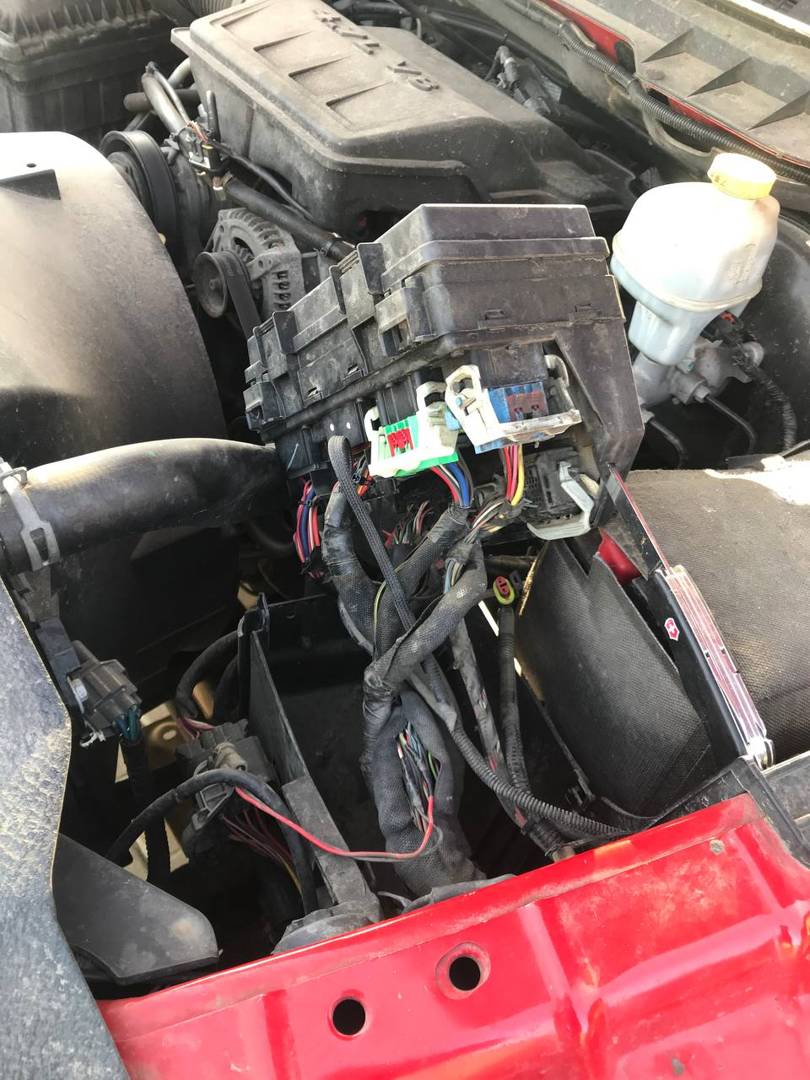

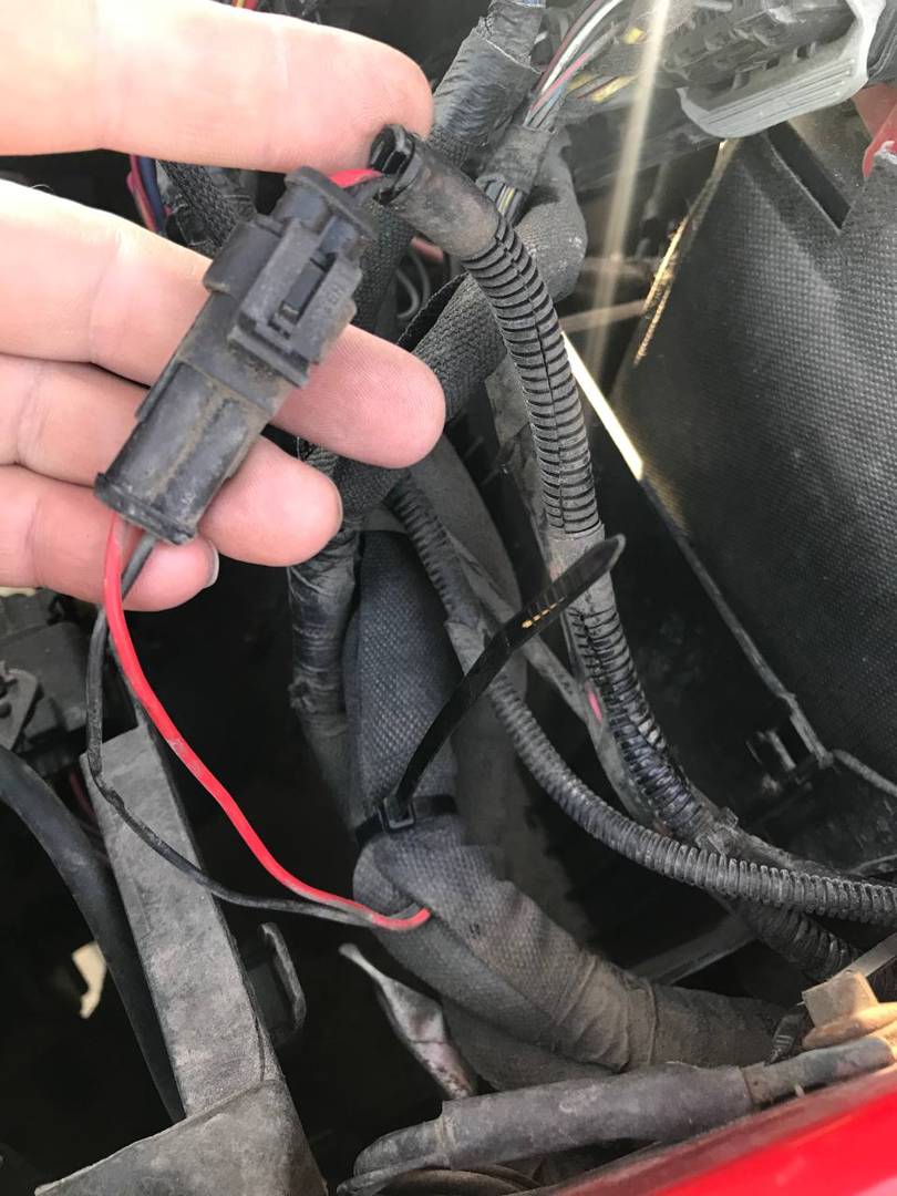

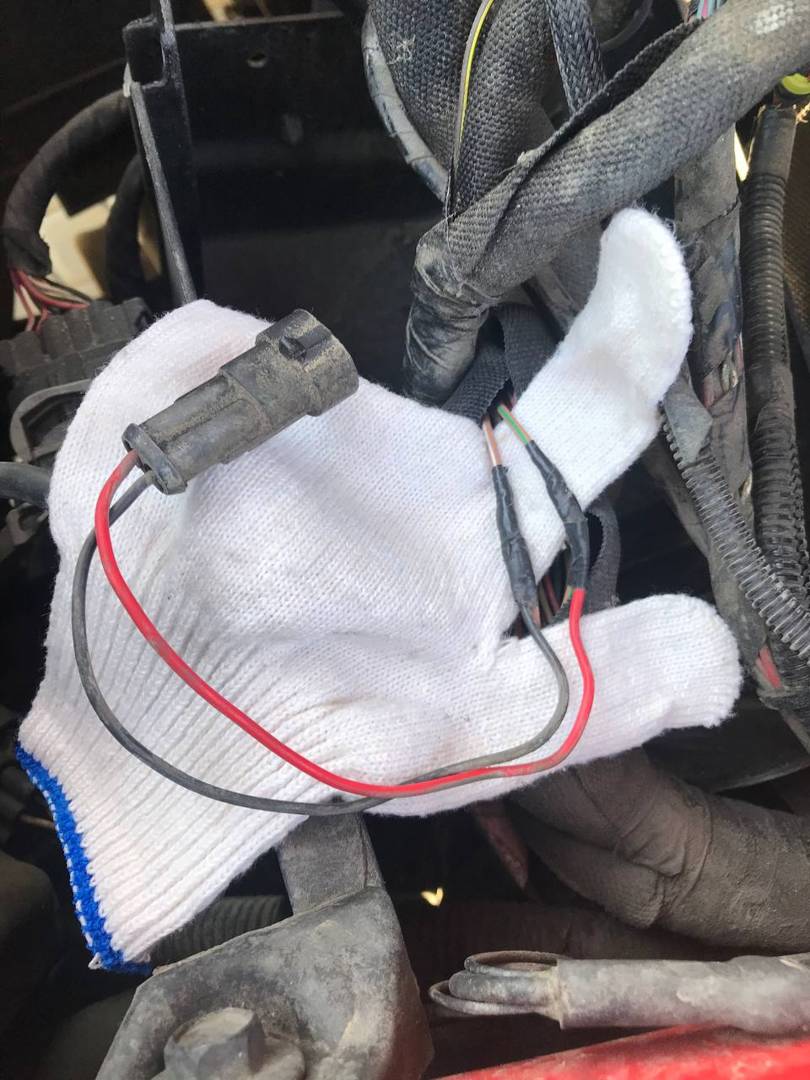

АР Александр Рэм Нижний Новгород 26 июля 2021, 21:26
Вот подключение к замку водительской двери в основном блоке под капотом
DA Deleted Account 26 июля 2021, 21:27
Да, спасибо. Действовал по этим фотам, но нет такого у меня. Благодарю.
АР Александр Рэм Нижний Новгород 26 июля 2021, 21:30
Странно…🤷‍♂️
У меня 11 год, не думаю что с 12 там всё другое…
SO Sergey Orekhov 26 июля 2021, 22:00
Комрады, а отгнивание провода массы от ступиц на 4гене только меня преследует? Уже второй отвалился.
АР Александр Рэм Нижний Новгород 26 июля 2021, 22:10
Скорее всего там цвета проводов другие - достаточно снять обшивку водительской двери, посмотреть цвета идущие к замку и такие же цвета найти на блоке под капотом
