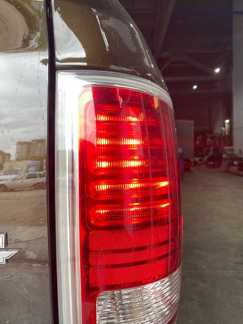

Перегорело 3 диода
Кто-нибудь чинит? Есть мнение что если раскрыть всегда потеть будет
На самом деле напрягает только то что поворотник быстро щёлкает.
Потеть будеть если склеить плохо. Нужно на спецгерметик с подогревом. А диоды любой электронщик заменит.
Фары на 30 мин при 100с⁰ очень хорошо вскрываются и заклеиваются
Так передние вскрываются, с задними не прокатит.
Тогда пилить и склеивать
Так да, но пилить лучше сам корпус а не на стыке корпуса и стёкла. Иначе вероятность покалечить стекло устремляется к бесконечности.

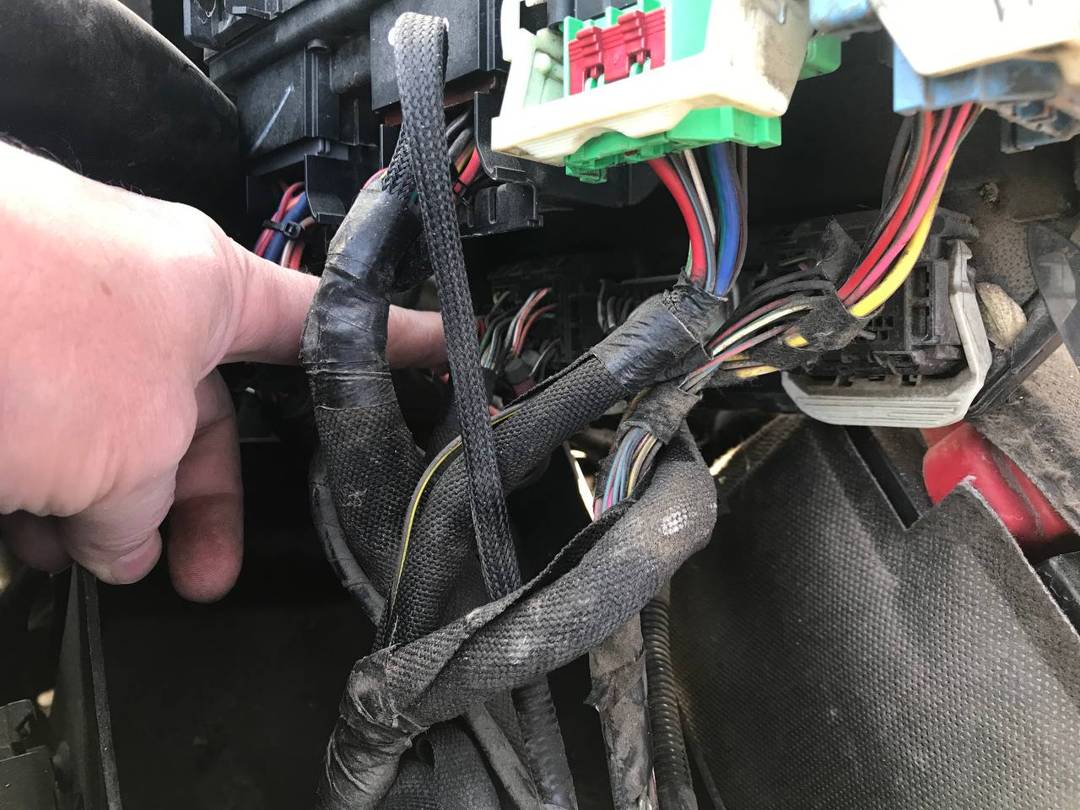

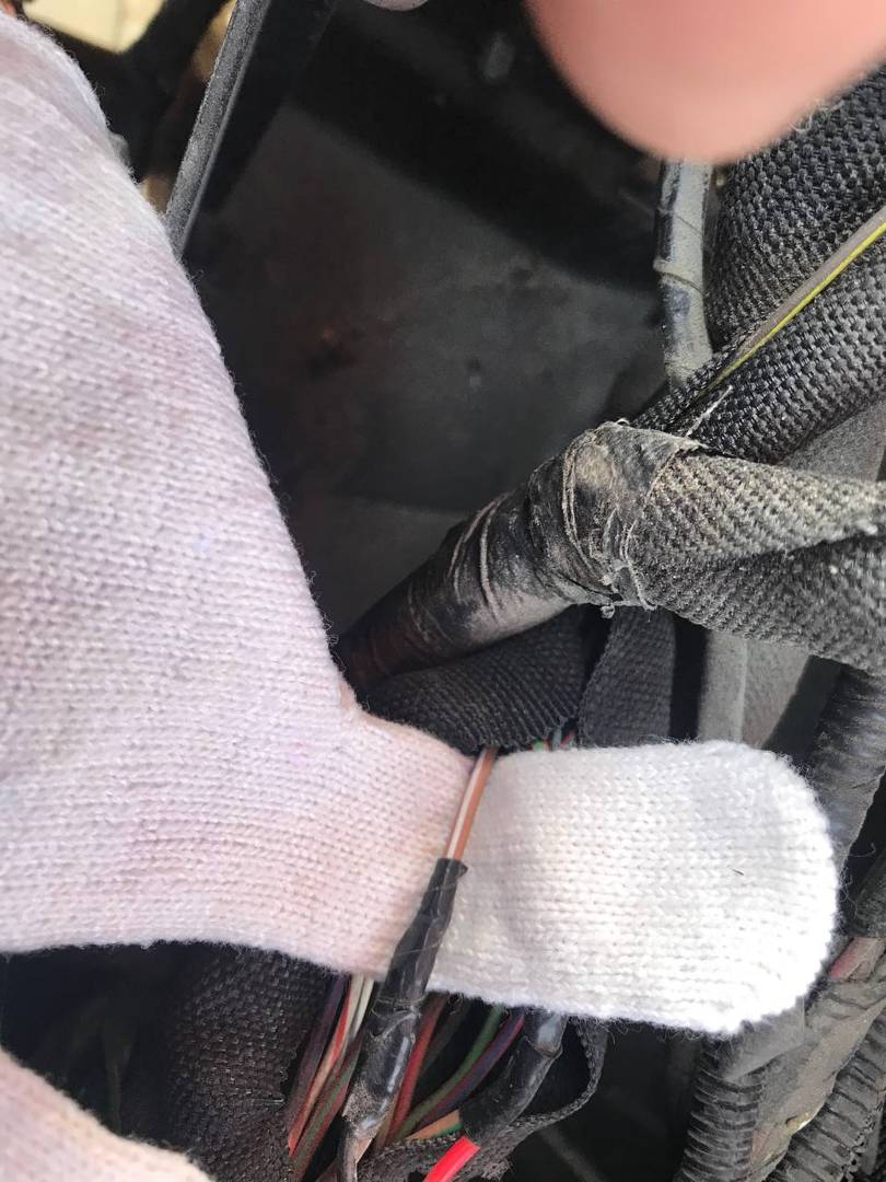

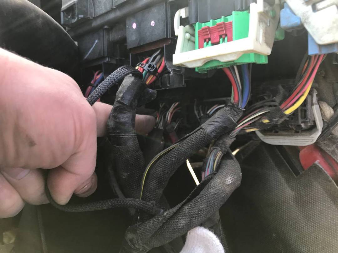

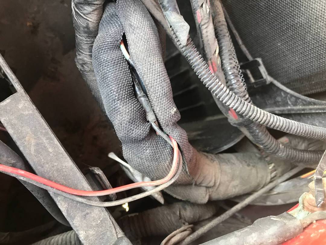

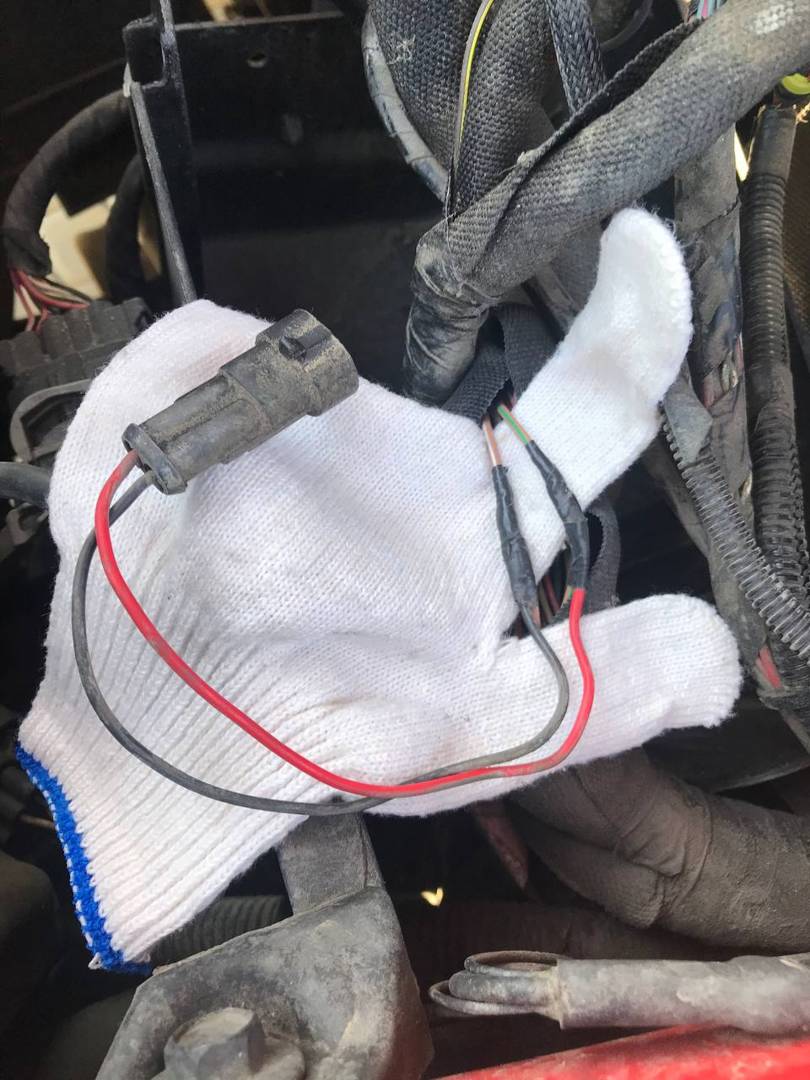

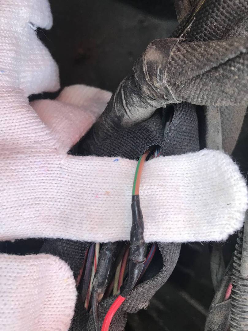

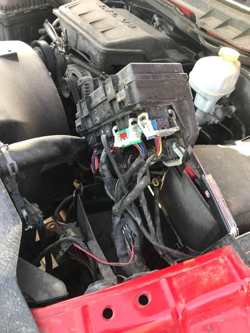

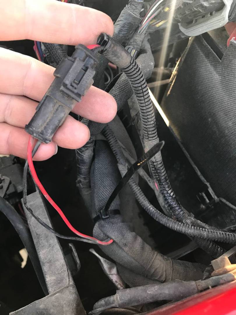

Вот вам картинки от куда записывать замок на задний борт, это запитка от водительской двери.
Если не понятно, пишите, объясню подробно

Получется можно было взять сигнал от коробки предохранителей
А не в салоне лазить
