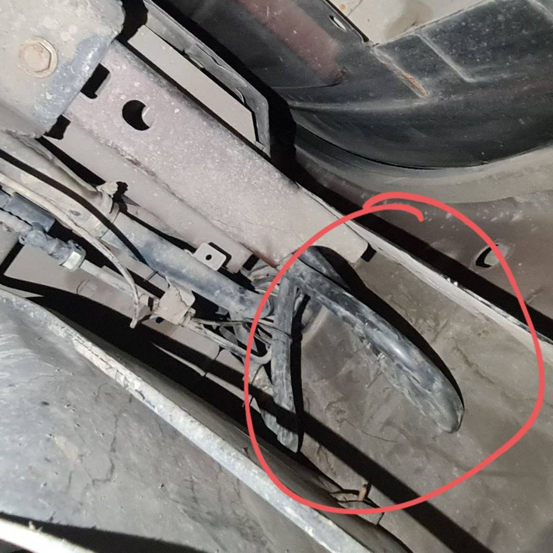

Скорее всего у него забит клапан вентиляции
А Анатолич 27 июля 2021, 21:30
Почти везде так сделано, на любых машинах.
А Анатолич 27 июля 2021, 21:31
Можно попробовать дунуть в бак воздухом, компрессором
Скорее всего дорожки стёрлись на показометре, и он до полбака показывает правильно, а потом опять показывает полбака.
У меня так на одном чирке, стоимость ремонта около 20 т.

Есть мысли что это за шланг и почему он перегнут?
У меня такое было на триблейзере, была забита вентиляция бака

EU Egor Uporov 27 июля 2021, 22:18
Там скорее замкнутая герметичная система с постоянным давлением
Скорее всего в горловину что-то засунули зловредные обожатели
EU Egor Uporov 27 июля 2021, 22:24
Физику не обмануть, воздух выйдет через открытую горловину
