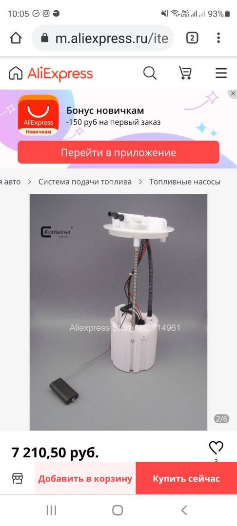

Ребята, кто нидь такой бензонасос ставил.?
ВР Вадим Релаксо 26 июля 2021, 12:56
что дальше?
от электрошашлычницы мотор вместо вентилятора ставить будем?
M MAXACAMATMAH 26 июля 2021, 12:58
Чет мне еще казалось, что кто-то ставил от газели.

Есть желание платить за колбу пластиковую, на здоровье
С Сергей 26 июля 2021, 13:21
С такой логикой при появлении ржи надо кузов менять
И мотор новый ставить, когда гидрики застучат
Самое главное в сервисе, там люди с сертификатами
С Сергей 26 июля 2021, 13:26
В чем идиотизм преждевременной замены бензонасоса без колбы с пружинками?есть маркетинг, есть инженерия, не стоит вестись на первое
ВР Вадим Релаксо 26 июля 2021, 13:31
насос от волги в колбу автомобиля даже не с этого контитента-верх инженерной мысли, это точно.
а когда он накроется, вы снова купите новый и по итогу полчится та же сумма, что купить оригинал или аналог.
так в чем инженерия? как по мне-обычное крахоборство и желание сэкономить.
я могу понять амморты изготавливать, много можно проо это спорить, но считать себя умнее группы инженеров, что создали от и до всю цепочку подачи топлива, на которую завязанно практически все, уже достойно премии
С Сергей 26 июля 2021, 13:57
У любого насоса есть ттх, волгонасос дает 3.5 очка, производительность в л/ч известна, если этого достаточно для рэма, какая в попу разница, потому и был задан самый первый вопрос.далее подбирается нормальный заменитель, крауф за заменитель не считаю, бензонасосы у них печаль, но и на этих ходят
ВР Вадим Релаксо 26 июля 2021, 14:06
раз уж вы такую работу хотите провести, то давайте делать все по уму, возможно что-то и получится.
ставьте насос от волги, подключайте комп, теституйте на разных режимах, снимайте показания, замеры, производительность.если нужна помощь в поездках в НАМИ или еще куда-то, пишите, опыт обращения имеется.
возможно, волговский насос потом будет по номеру пробиваться с мопаровским, поднимете отечественному производителю имидж, что тоже почетно
получайте экспертное заключение и тогда, да-это можно употреблять, все остальное из серии "сделаю в гараже на коленке", иначе как колхоз, восмприниматься не будет, хотя я не удивлюсь, что последователи найдутся...
удачи.
АК Алексей Колдашов Рэм 26 июля 2021, 15:01
Уже не на одну машину ставили и все работает и ездит
