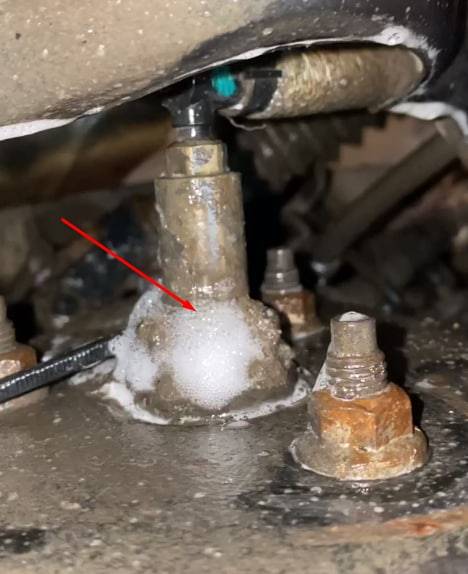

SO Sergey Orekhov 18 июля 2021, 22:02
Сифонит нахлобучка на стойку. Их отдельно делают токаря. Как вариант выкрутить, почистить и посадить на герметик.
SO Sergey Orekhov 18 июля 2021, 22:45
В стоке там алюминий вроде. Мне меняли на латунь. Реагенты сжигают их очень сильно.
EU Egor Uporov 18 июля 2021, 23:28
Для начала снять стойку, на столе точно определить откуда сифонит
и уже с данной информацией принимать решение/возвращаться в чат
EU Egor Uporov 18 июля 2021, 23:33
Хватит и домкратов с опорами, но легче, быстрее, безопаснее на подъёмнике

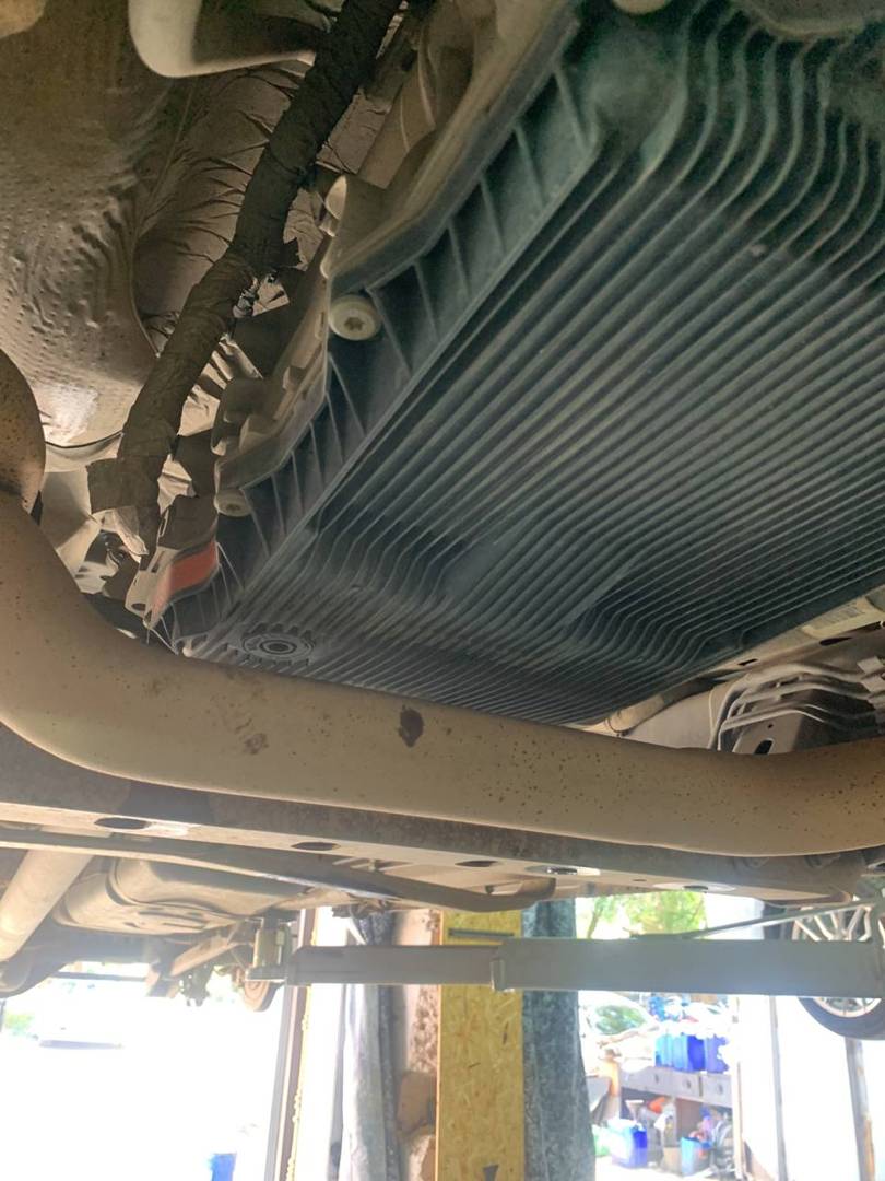

Привет всем, подскажите пожалуйста, на рам 1500 при замене масла и фильтра акпп нужно снимать выхлоп? Просто труба прям под сливной пробкой, может есть лайфхак какой-то?
ВР Вадим Релаксо 19 июля 2021, 11:49
волшебная картонка, но смысла нет, масло быстро обгорает и все чисто становится
BА BRT | Автостудия 19 июля 2021, 11:57
Блин, шестигранник не подлазит даже)
BB Brodyaga Brodyaga 19 июля 2021, 11:59
Единственное в яме у меня был гидравлический Подьемник я уже не помню под что его подставил, машина чуть приподнялась и аккуратно вытащил мастер а ставил сам лично
BB Brodyaga Brodyaga 19 июля 2021, 12:00
А сливать масло шестигранник отпиливал
