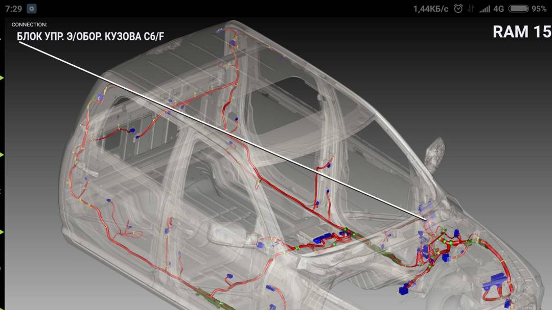

Крутецкая программа)👍 тоже хочу)))

Программа крутая, но судя по всему, просто так не получить :)
ЛО Леонид Одноименный 5 июля 2018, 15:13
На Авито у них много объявлений

Как эта прога называется хоть?

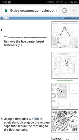

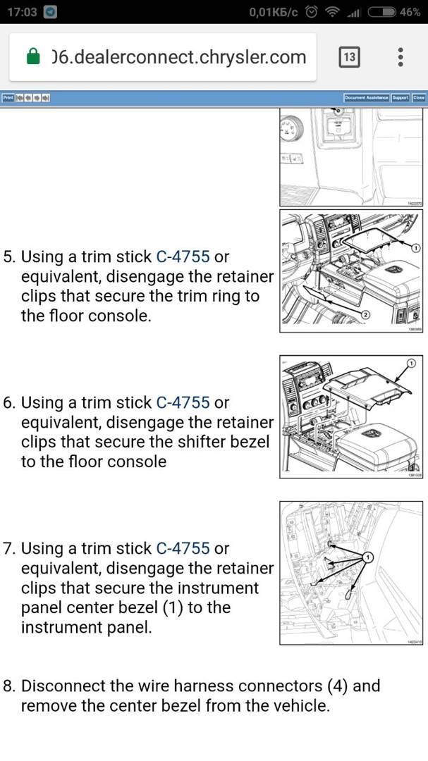

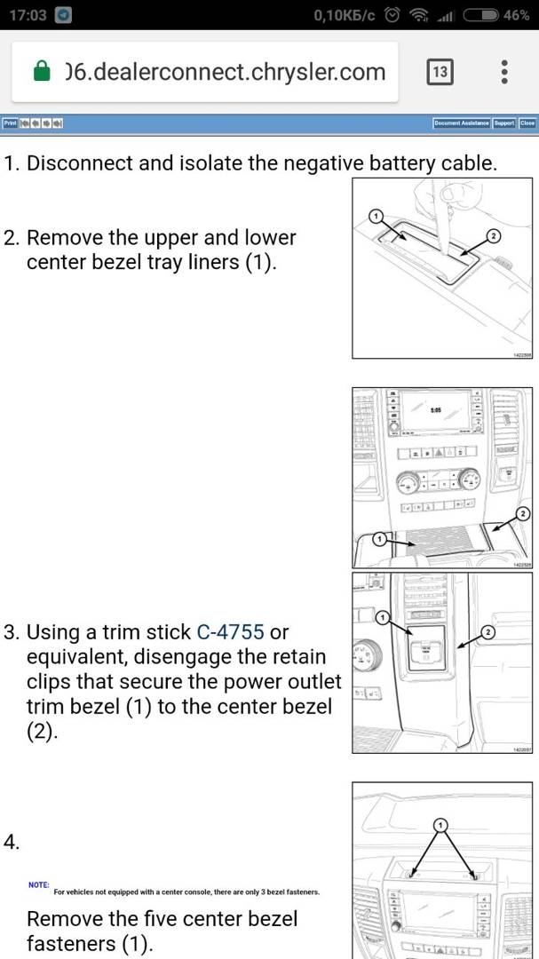

Всем привет! Подскажите, пожалуйста, по розетке на 115V в 09+. Пытался подключить банальную зарядку для телефона, но глухо. В чём может быть проблема?
SP Stas Petrov 8 июля 2018, 11:16
В инструкции сказано включить кнопку на панели и просто вставить. Но с ней или без никак

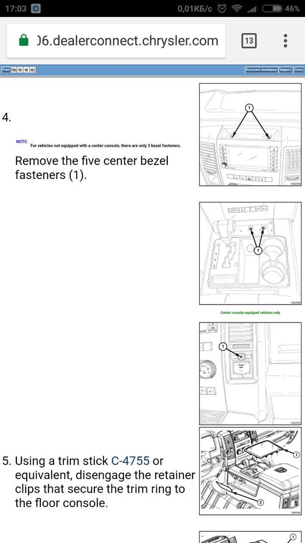

ПК Павел Колокола 8 июля 2018, 18:40
Лампочка на кнопке загорается?
АР Александр Рэм Нижний Новгород 9 июля 2018, 14:06
Сними центральную часть и посмотри может там просто штекер к розетке не подключён
SP Stas Petrov 9 июля 2018, 16:38
Можете кинуть ссылкой как это сделать? Это не лень, в условиях кемпинга с интернетом по талонам крайне туго с гуглом
АР Александр Рэм Нижний Новгород 9 июля 2018, 17:02
Если кочерга под рулём, то делать следующее:
Над магнитолой на торпеде есть маленькое углубление, там резиновый «коврик». Его убираем и видим два самореза под шестигранник - отворачиваем. Далее рамочку вокруг розетки надо чем то подцепить и потянуть на себя - она крепиться просто на скобках щелкунчиках. Там под этой рамкой тоже саморез с шестигранником - тоже отворачиваем. Ну а далее берём центральную часть за любой угол и тоже тянем на себя - она тоже на щелкунчиках. Снимаем и смотрим на штекер для розетки - может он тупо отключен.
Если рычаг КПП на тонеле, то нужна помощь зала - может на тонеле тоже надо что то откручивать.
Могу только завтра сделать фото сессию сего процесса - идёт ливень и я уже дома. Но у меня рычаг КПП под рулём, если что

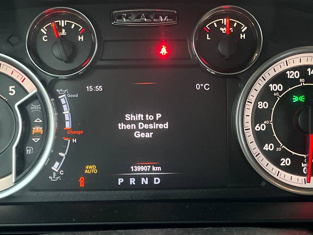

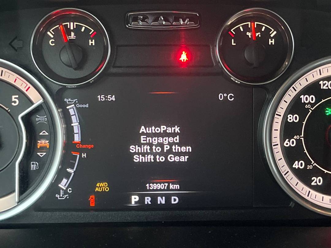

Сегодня сканер показал ошибку р1757. Коробка тупит ещё сильнее. Пока холодная норм, прогревается и начинает тупить.
