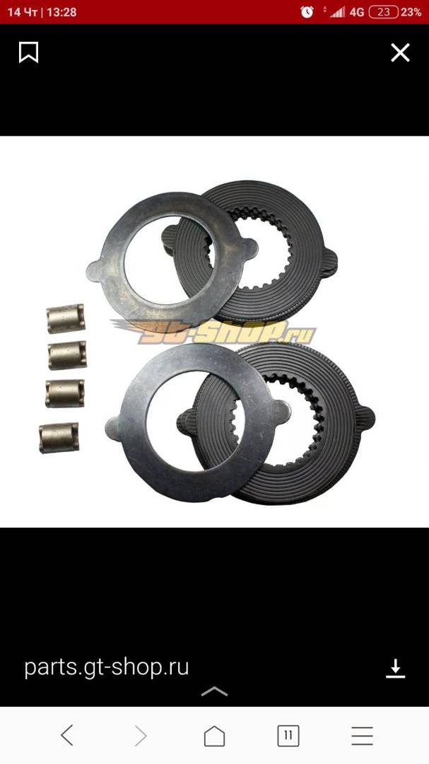

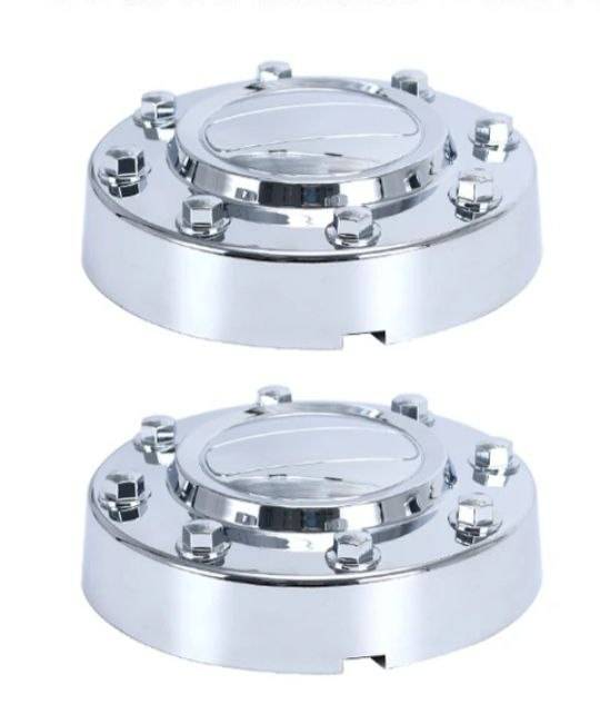

Вот что слева нужна ни у кого такой нет? Лёхе очень надо
ЛО Леонид Одноименный 14 июня 2018, 15:15
Направляющая втулка для фрикционов по-другому хз как её назвать
АР Александр Рэм Нижний Новгород 14 июня 2018, 15:31
Это части блокировки?
