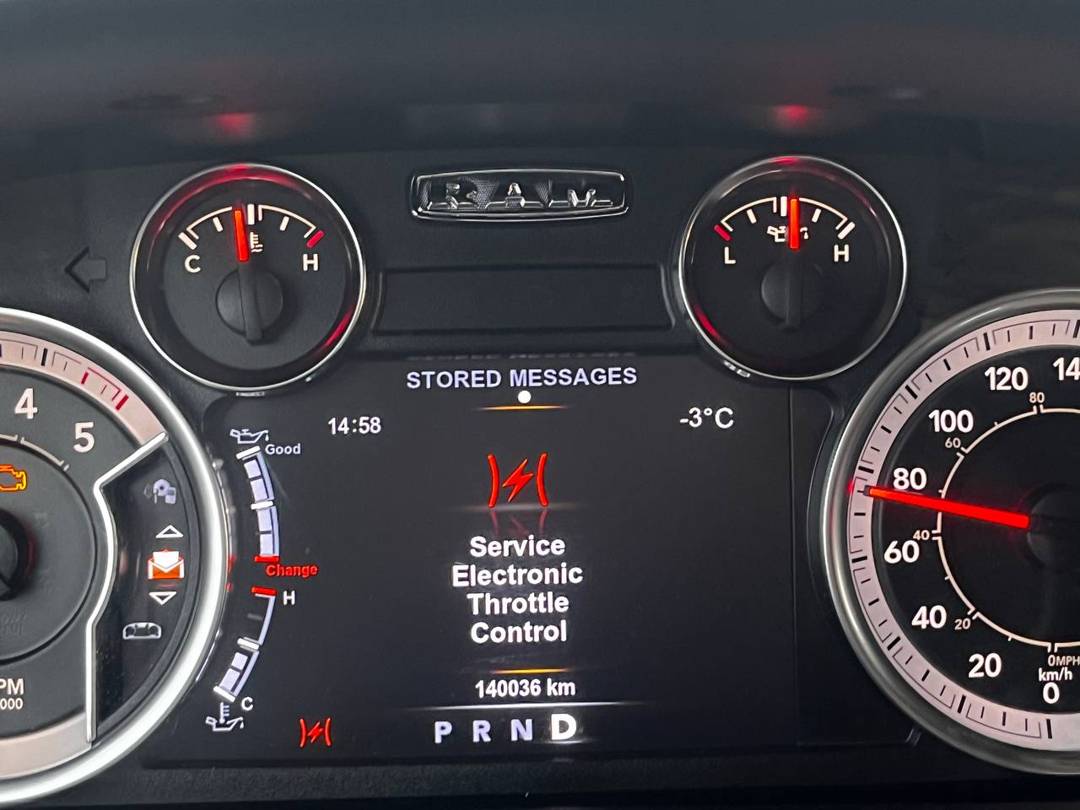

В чем может быть проблема? На видео видно как ведет себя датчик давления масла. Причем, масло поменял и залил новое 150 км назад. Уровень щупом в норме. Несколько дней назад поменяли маслосъемные колпачки и цепи грм
SZ Serhii Zharskyi 22 июля 2018, 15:05
так у вас там целая гирлянда огней на панеле
Да, тут на 99% не в давлении проблема. Остальные ошибки продиагностированы?
Похоже он вообще показывает температуру на Марсе. Я вообще не вижу связи показаний давления масла и режимов работы двигателя. Рискну предположить что скорее всего есть глобальная проблема в электрике чем в механике.
