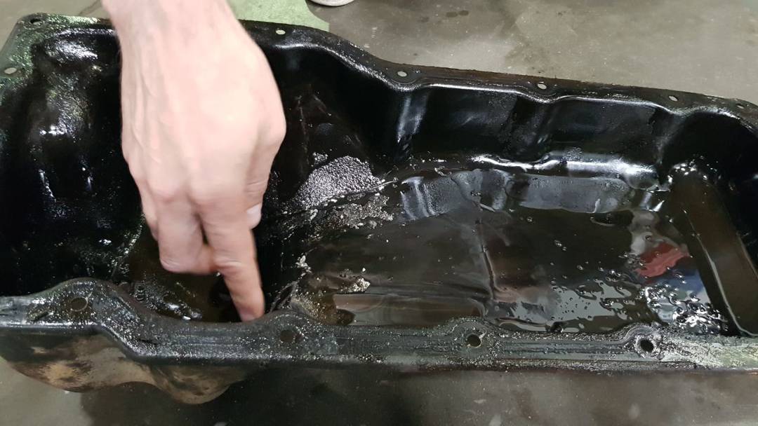

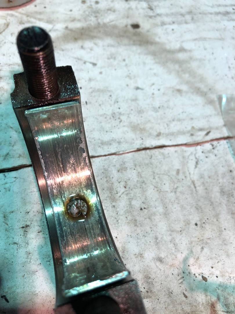

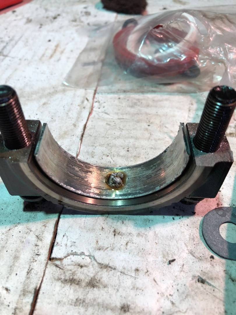

Диагнозы: начал троить, иногда пропадала тяга, но потом возвращалась. Иногда шел заметно белый дым. Поменял у своего мастера (спец по американцам) маслосъемные колпачки и комлект цепей ГРМ. Нижняя крышка не снималась. Потом поехал на замену масла. Товарищь посоветовал промывочным маслом 10 мин прогнать и слить. После этого залил 5w30 то, что и раньше, и поехал... через 150 км после резкого обгона загорелась лампа давления масла и начала плясать стрелка. По всей видимости тем шлаком, что слетел с мотора во время ремонта + промывочное масло забило маслоприемник. Остановился, дал стечь этому шлаку в поддон, завелся и поехал дальше. Датчики и давление были в норме. Еще через 40 км, после нескольких поворотов опять масло ушло, постоял, стекло и все. Через пару дней еще вернулся в Москву и решил съездить на диагностику в Пикап центр. Чтобы показать эту хрень с маслом диагносту выехали на дорогу и я дал просраться. Лампа занорелась и уровень упал в 0. Доехали 1-2 км до центра и я понял, что дальше ехать не нужно )) уровень масла не поднимался больше
Цепи грм старые остались? Офф топ)
Решили снять поддон на месте, мне товарищ привезли прокладку, и увидели такое:
Сегодня сняли прокладку и 3й шатун шатался, копнули дальше - вкладыши на 3м котле завернуло
Мде. Какой год пробег? И из-за чего все же?
