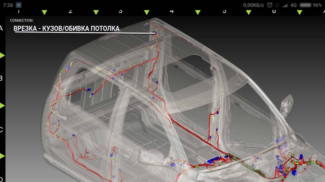

Концевик под педалью тормозах лягушка называется
ЛО Леонид Одноименный 3 июля 2018, 11:17
Задние работают на фонарях стопы?
EU Egor Uporov 3 июля 2018, 11:30
Да, основные фонари горят. Сегодня поищу его.
KS Kirill Shapovalov 3 июля 2018, 11:34
Ну если основные горят то дело не в лягушке
EU Egor Uporov 3 июля 2018, 11:47
Хм, не приходит + на провод лампы, что там может окислится? Те кто переделывают под евро повороты, берут стоп с крыши, ибо на него идёт отдельный провод.
Я этот фанарь загерметил когда 3 раза за пол года лампа перегорела.
ЛО Леонид Одноименный 3 июля 2018, 11:50
Карго свет же горит значит + есть
Скока там проводов всего?
EU Egor Uporov 3 июля 2018, 11:51
4 провода, 1 минус и 3 плюса на каждую лампу. 2011
ЛО Леонид Одноименный 3 июля 2018, 11:52

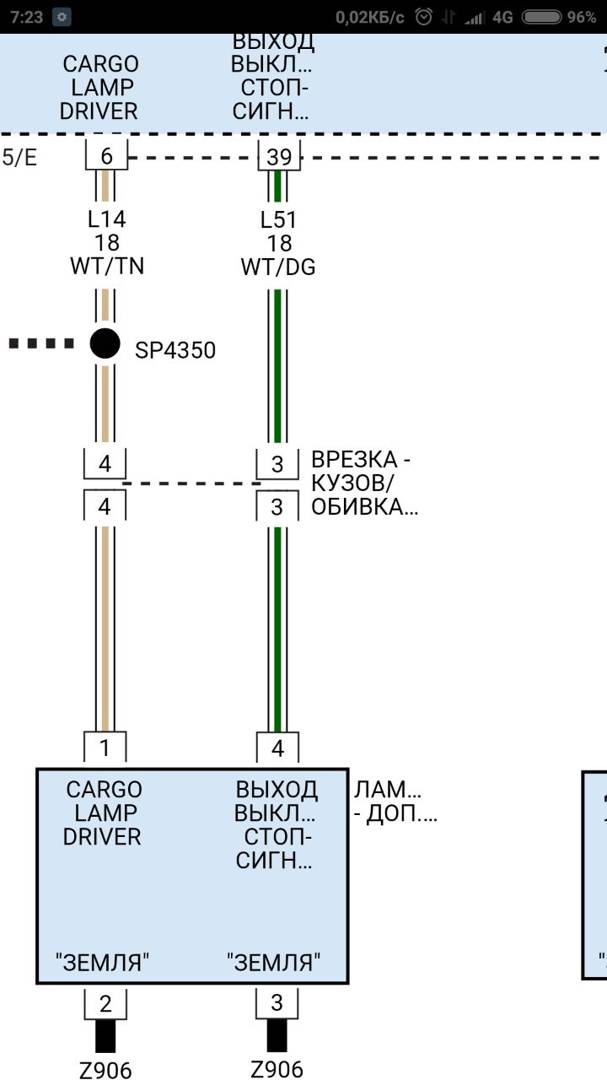

Схему могу тока завтра вечером посмотреть
EU Egor Uporov 3 июля 2018, 11:53
Да схема у меня есть, где ключ цепи находится, вот вопрос
ЛО Леонид Одноименный 3 июля 2018, 11:53
Лёха правильно говорит надо до разъема питание мерить. Бывает разъем сам окисляется
EU Egor Uporov 3 июля 2018, 11:54
Потолок снимать... пока без него поживу 😑
ЛО Леонид Одноименный 3 июля 2018, 11:54
Неее проткнуть провод иголкой от шума мультиметра
