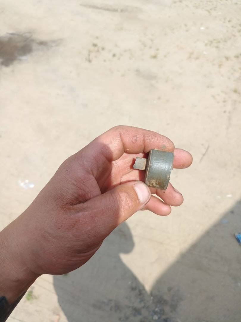

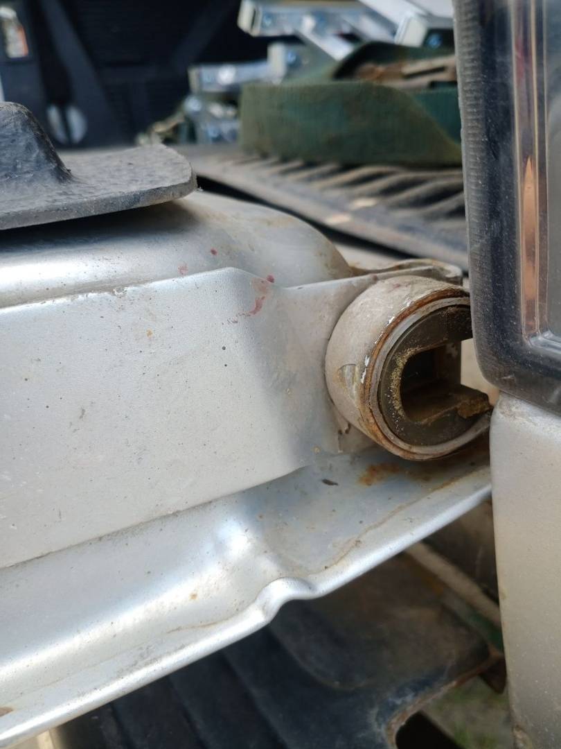

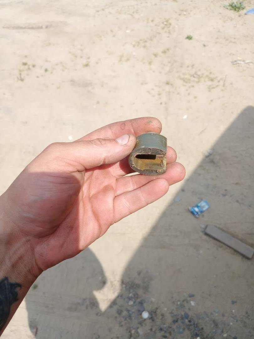

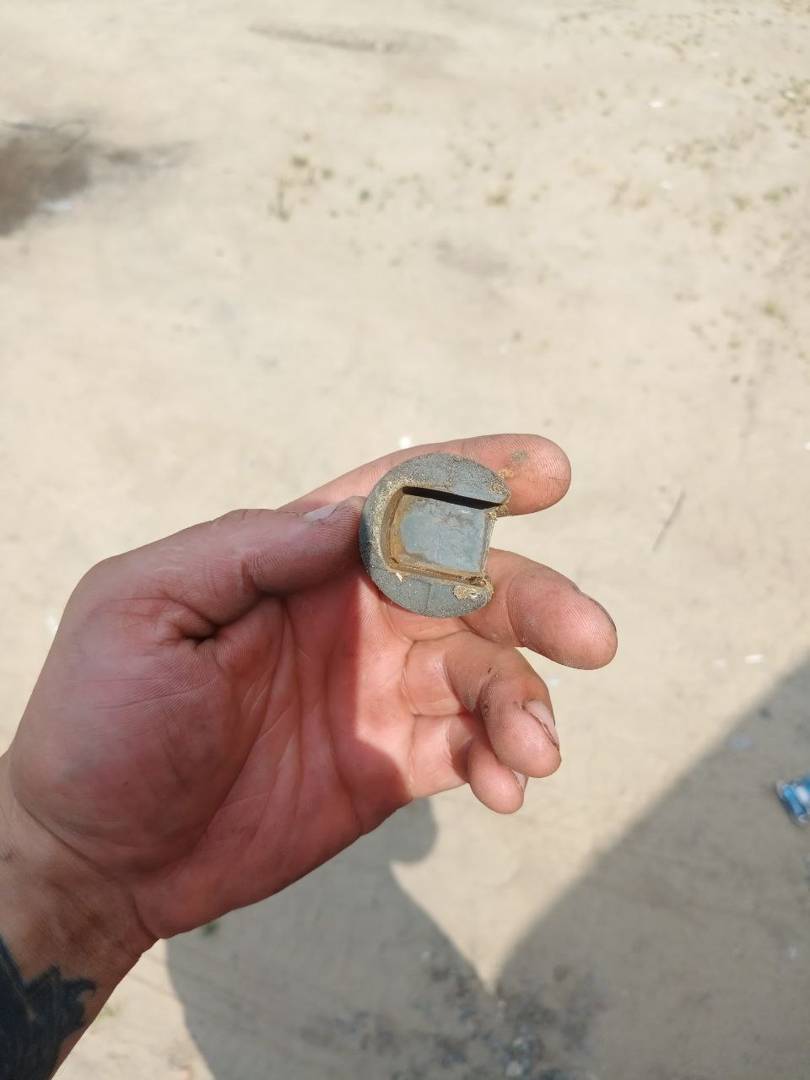

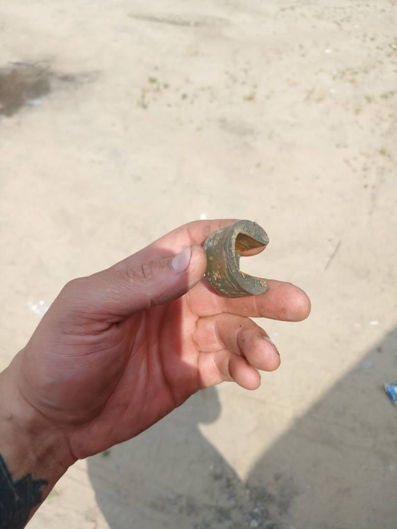

Там пластиковая втулка с прорезью, через неё можно снимать борт.
Сама пластмаска на защелках, со временем изнашивается и может вылететь
Сергей ВложениеСейчас доеду и сфоткаю что там и как
Но куда-то совсем делась втулка
Спасибо
А то мое воображение слабо себе представляет конструктив😂
Борт снимается за 30 секунд

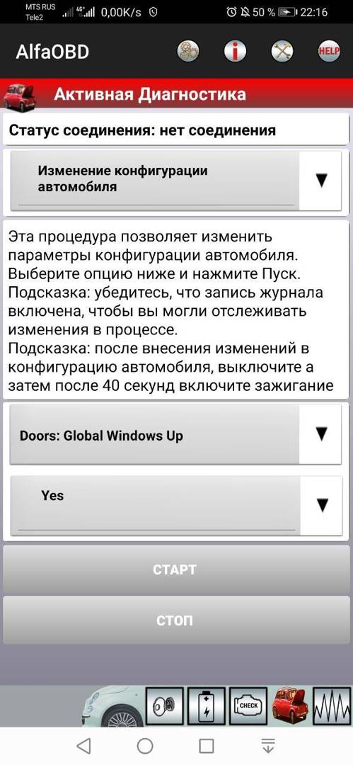

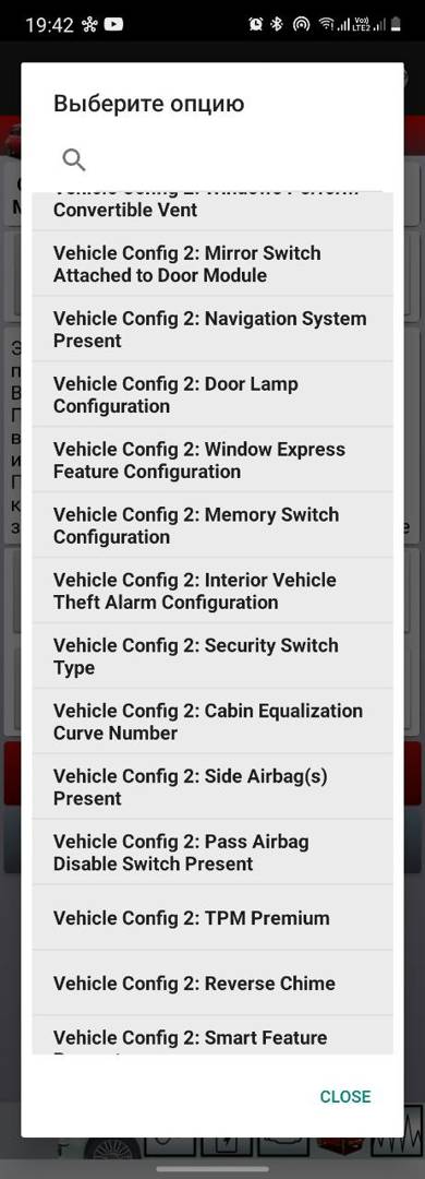

MAXACAMATMAH У меня 13. Но пока не работает. Просто зашёл, через альфу и активнул нужный параметр.А как называлась менюшка? Я в 2012 году её не нашёл.

А с другой стороны круг
Спасибо, а ты ее не промеряешь?
Имею ввиду паз
С диаметром все понятно

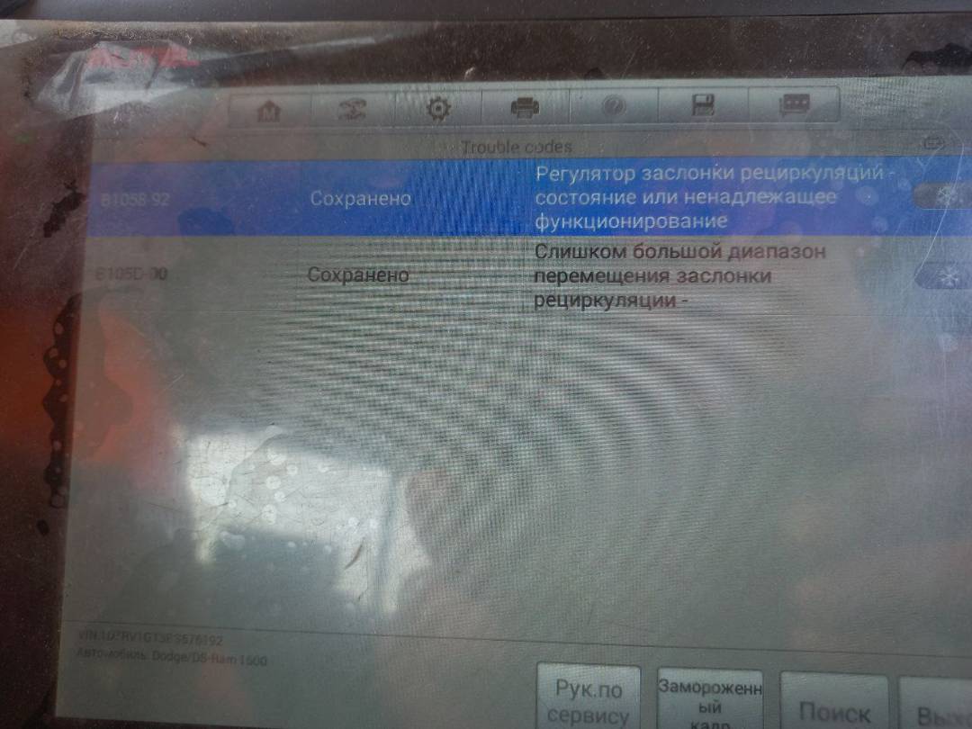

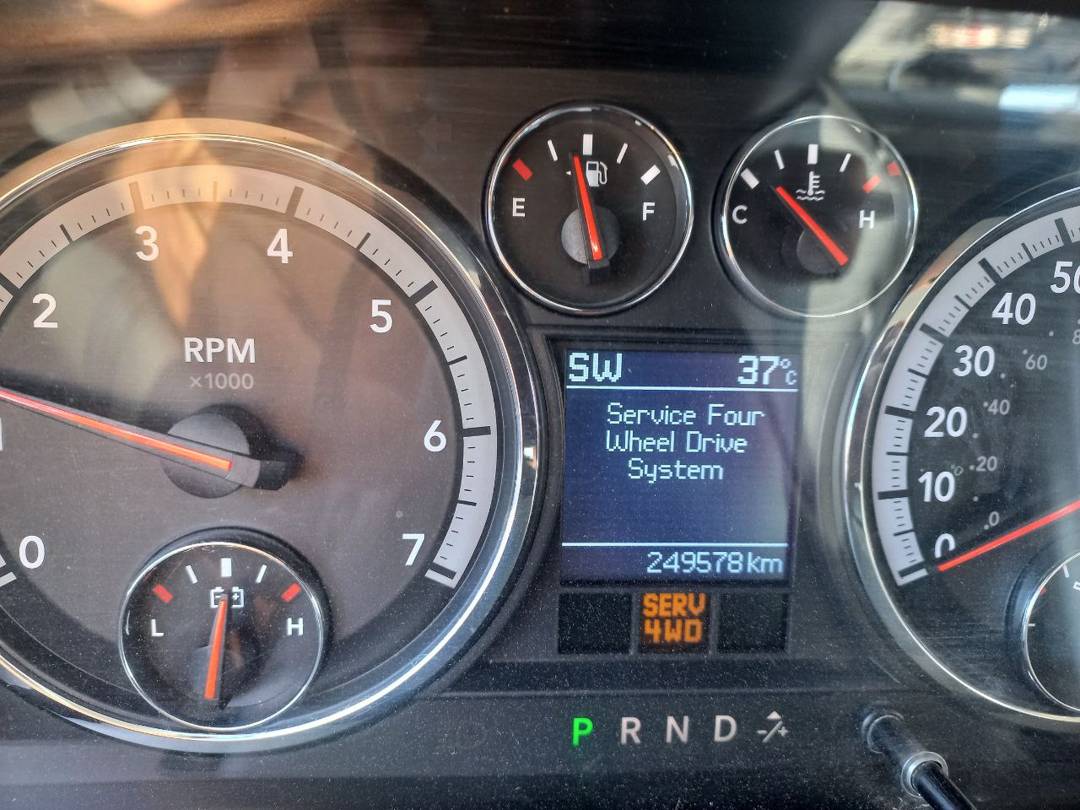

Подскажите,что и где искать спасибо
Deleted Account Подскажите,что и где искать спасибоИскать деньги)
Для начала прочитать ошибки самым простым сканером, там может быть больше инфы
Deleted Account Подскажите,что и где искать спасибоДля начала проверить фишку на раздатке, поджать контакты и почистить
Amet Nustad А как называлась менюшка? Я в 2012 году её не нашёл.
И вот ещё, не понятно

Сергей Вложениеэти втулки на АлиЭкспрессе от 50₽.
DW эти втулки на АлиЭкспрессе от 50₽.А ещё они же это крышки от пятилитровой бутылки из под воды. бесплатно.
DW эти втулки на АлиЭкспрессе от 50₽.Вот это поворот, спасибо добрый человек
DW А ещё они же это крышки от пятилитровой бутылки из под воды. бесплатно.ну это уже совсем борщ
А Корчагин , спасибо за консультации, на али не найду, хоть понял, как эта штука работает
Себе покупал приехали одновременно оригинальные оригинальные с ебея и неоригинальные с алиэкспресса разница в цене примерно в 10 раз. Да оригинальный лучше но я они не в 10 раз лучше проще купить несколько штук AliExpress и раз в год-два менять
Вадим Релаксо ну это уже совсем борщну этот борщ допустим если где-нибудь в полевых условиях это фигня вылетела и борт начинает адски греметь вполне реально поставить заглушку в виде крышки и искать чем заменить
Иван Для начала проверить фишку на раздатке, поджать контакты и почиститьНе помогло
Deleted Account Подскажите,что и где искать спасибоВыкл
Мотор , 5 мин постой и вкл снова
Или я выкл , пока с мафон игрался , коробку попереключал и прошло сразу потом
Deleted Account И вот ещё, не понятноЭто печка... Пизд@ заслонке
Проверь дует ли в ноги и на лобовое
DW ну этот борщ допустим если где-нибудь в полевых условиях это фигня вылетела и борт начинает адски греметь вполне реально поставить заглушку …изолентой, синей, замотать
Вадим Релаксо изолентой, синей, замотатьСиняя не идёт в этот узел. Надо красной а лучше жёлтой.
Begemot Или я выкл , пока с мафон игрался , коробку попереключал и прошло сразу потомНе помогло( .раньше помогало.теперь как только заведу,сразу выскакивает
Куча ошибок
Deleted Account Подскажите,что и где искать спасибоТа же фигня была из-за актуатора переключения полного привода. Сняли его у дяди Васи в гараже, была небольшая трещина на корпусе. Разобрали, почистили, собрали, залили герметиком - работает уже 2.5 года.
