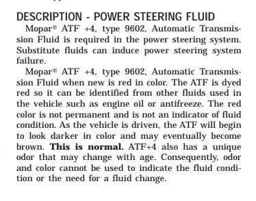

А кто подскажет, что в Гур лить 3 ген?
С этим в барахолку
в мануале написано атф4+
пасиб!)
