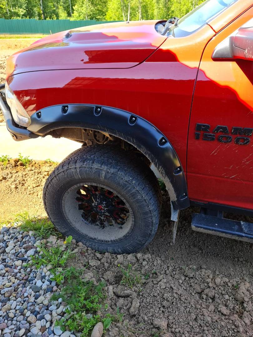

При проезде лежачих полицейских прямо (не в повороте) сейчас на жаре лютый резиновый скрип как у телеги только спереди. Сайленты стаба? Понять и простить? 2012 год. Вроде как все родное еще)
До жары скрипов не было
Шаровые высохли
У меня оказались сайленты нижних рычагов...
Побрызгай вдшкой сайлетны стаба и проверишь
Сайленты стаба? 😳
Втулки стаба не скрипят. Обычно. Они изнашиваются и стаб стучит.
Начни с шаровых и сайлентов стоек.
Да, втулки имел ввиду. Спасибо за советы
Втулки
Скрипят еще как
Скрип с утра идет немного, потом пропадает?
Уже ушёл как температура спала и авто на приколе
99.9% втулки стаба
