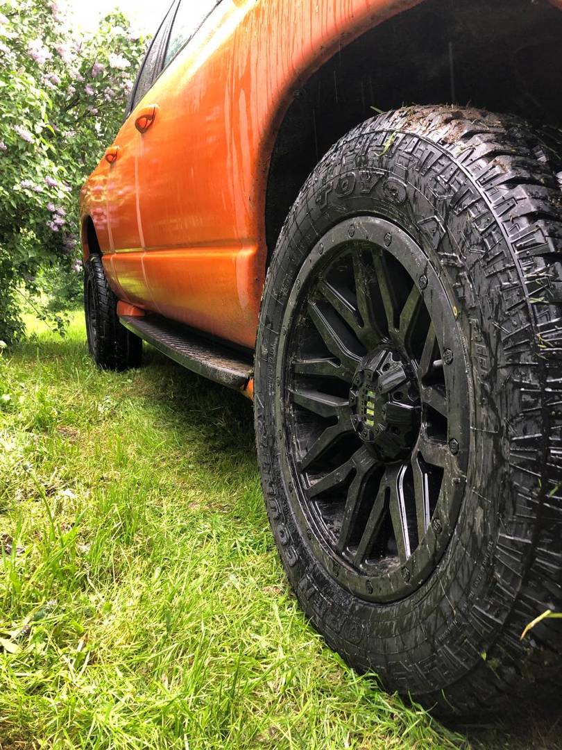

Toyo 👍👍👍
Тоже на Toyo двигаюсь
На йоку-то как похож
