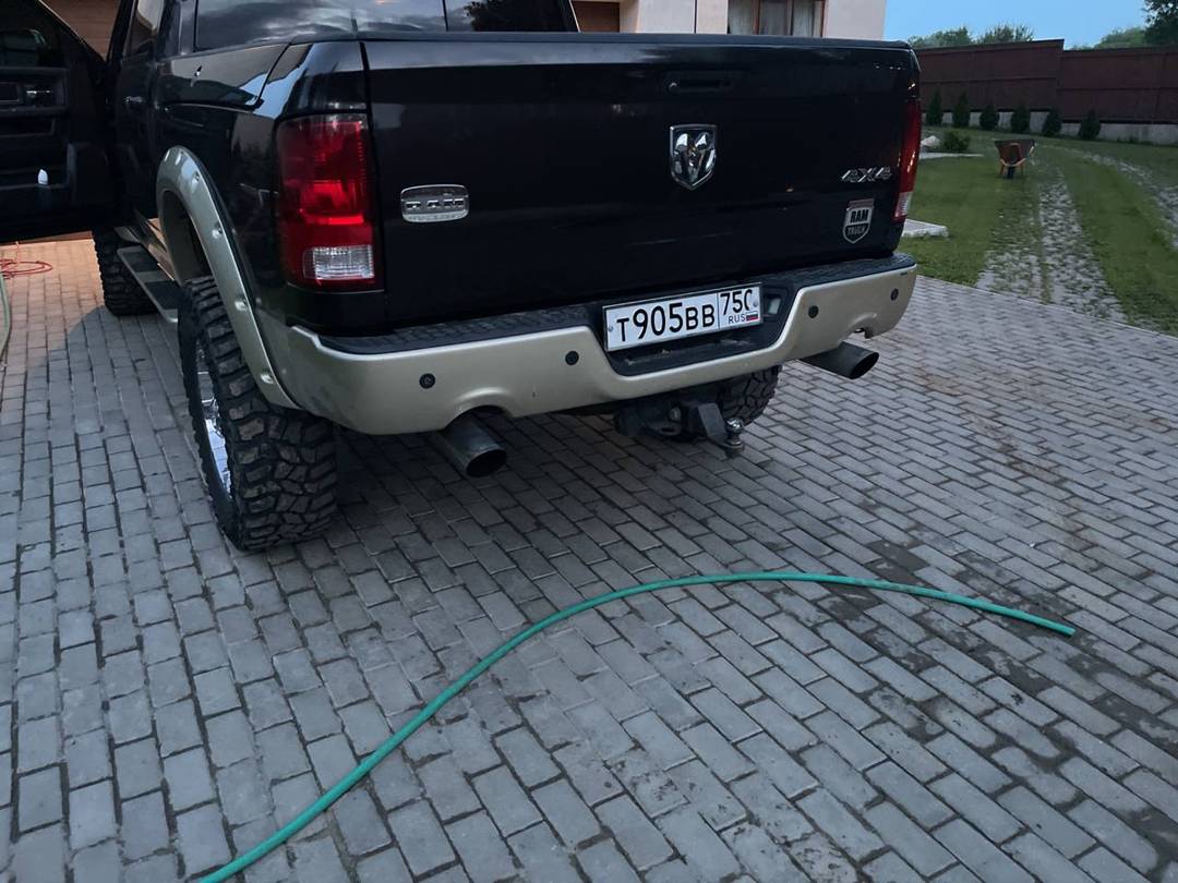

Так нашёл задний бампер без дырок под парктроники
Как думаете ?можно ли их просверлить не испортив хром ?

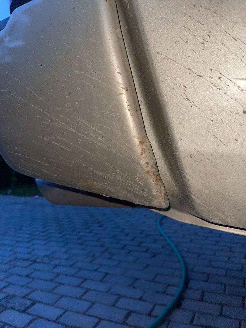

И может кому-то нужен такой бампер
Под покраску
Вот такие моменты проступили
Если он крашеный, не вижу проблемы восстановить
А вот с хромом будешь танцевать каждую весну
Ну у меня передний хром
Вроде полёт норм
Вроде полёт норм

Я сверлил сам коронкой по металлу. Главное внимательно измерить диаметр. Само место сверления я проклеивал бумажными скотчем в несколько слоев (на всякий случай). Получилось очень аккуратно. Только края среза нужно чем-то обработать.
И если задний хром бампер не родной, а афтермаркет, то ржаветь он будет существенно сильнее, чем передний. Я бы посоветовал, кстати, сразу его изнутри чем-то залить от ржавчины.
Так и думал сделать
Спасибо за совет
Не помнишь диаметр коронки ?
На здоровье)
И сразу парктроники герметиком смело заливал. Им хуже не будет
Не буду вводить в заблуждение, точно не помню. Главное замерять по самому узкому месту парктроника. Ну чтобы случайно не измерить по лапкам, которым он должен будет цепляться)
