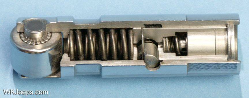

Вообщем если по науке, то при клине гидрика идёт чрезмерная осевая и ударная нагрузка на ролик(предположительно цокот). Игольчатый подшипник в ролике рассчитан только на радиальные нагрузки. Осевая нагрузка приводит к его клину или разрушению. Соответственно клинит ролик и начинает сжирать распредвал
ЛО Леонид Одноименный 16 июня 2021, 06:54
Выход это гидрики 6,4 от хеллкэта, они имеют более толстые иголки в подшипнике и теоретически могут прокачать гидрик если он начал подклинивать и выдерживают большую нагрузку чем 5,7

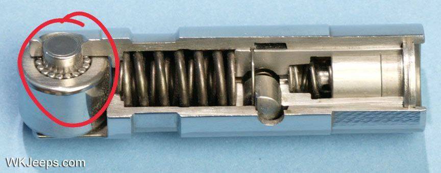

Anton Клинит то ролик
Ролик не клинит. Изначально. Проворачивает обойму и ролик начинает стираться.
Либо второй вариант, как Ленька описал.
