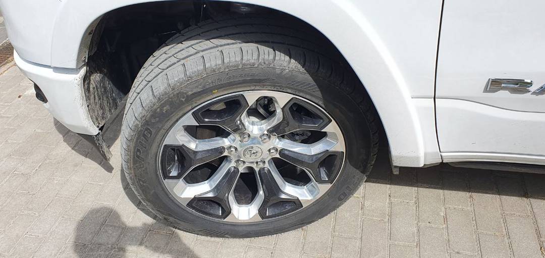

Поделитесь фото, если не сложно. Диски 22х9?

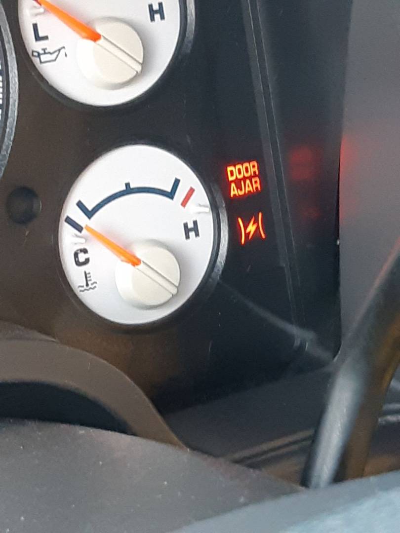

Здравствуйте всем. Подскажите пжл что за символ загорается при включении зажигания в виде молнии???
Я такого еще не встречал
Дросельная заслонка
А она просто так для контроля перед пуском двс светится?
Да
Спасибо большое👍😁
Да не за что.

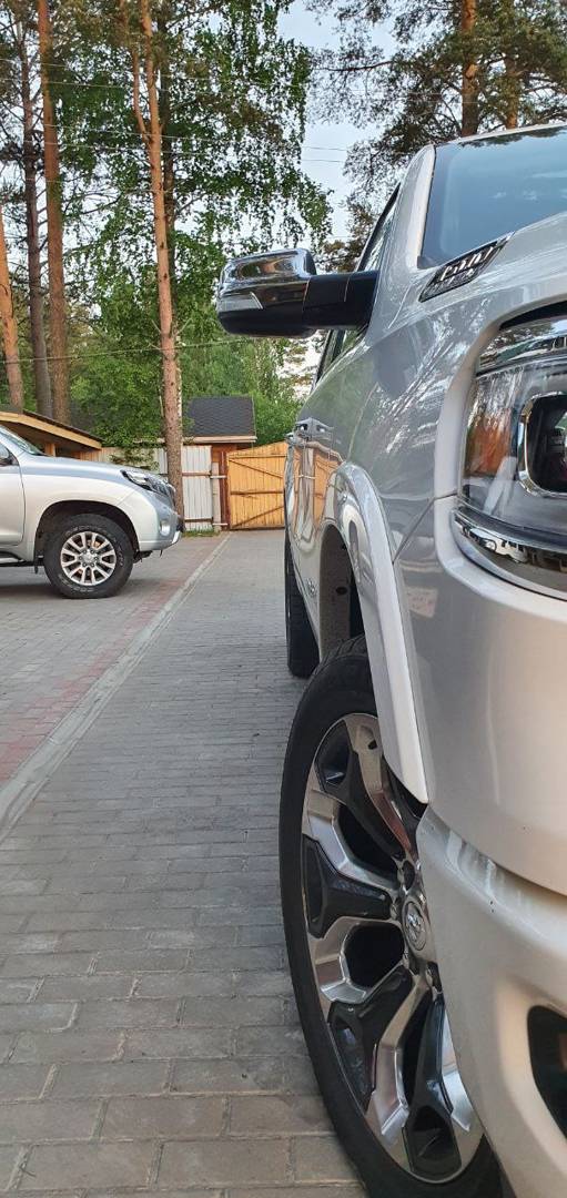

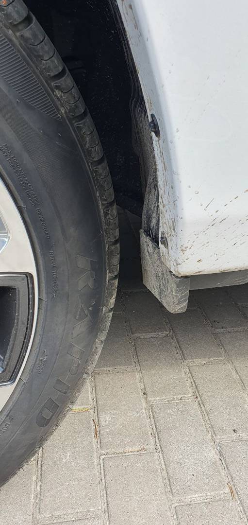

Там 1,5- 2 см зазор до пластика
Шины чуть шире, не сильно заметно?
Как родные)
Тогда тоже остановлюсь на этом типоразмере, спасибо 👍🏿
Пожалуйста)
Главное чтобы не сильно заметно было

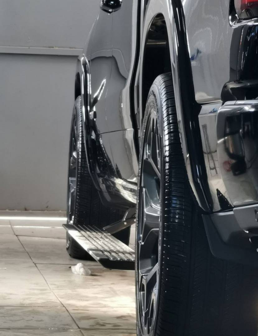

Задние расширители сняты ничего не торчит
Немного заметно что шины "пухлее"
