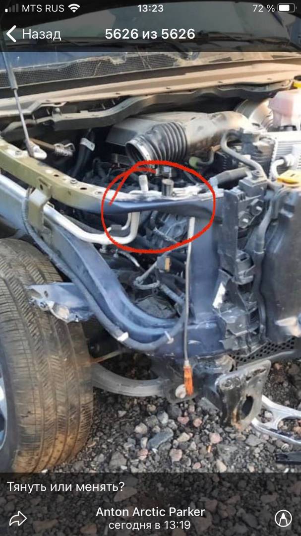

Тянуть или менять?
Заплющенный короб ты без расшивания норм не сделаешь , хоть деталь и не видимая , но я бы поменял

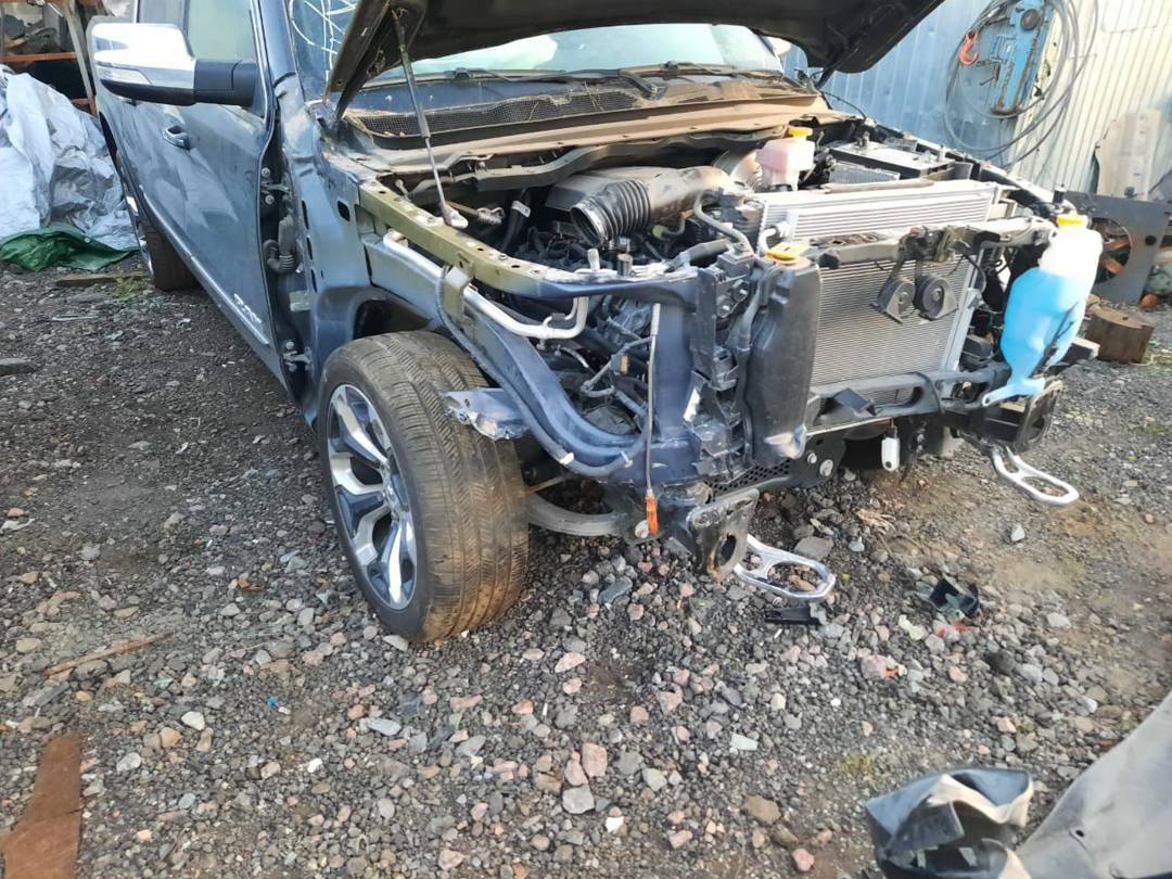

Я про раму, кузовщики хотят тянуть а за замену
Это телевизор, вроде
Тебе стоит с @mks345 посоветоваться, вряд ли у кого-то есть такой же опыт неколхозного восстановления
Вытяни, лучше чем сварка. Если по уму - замена элемента целиком, но это от моторного щита отпиливать
А это ваще меняется, а вот раму....
А раму если базовые точки крепления подрамника не ушли то можно и поправить
