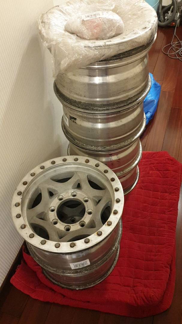

6шт walker evans racing с бэдлоками мои обожаемые
