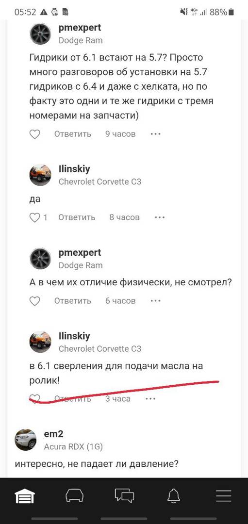

А Анатолич 16 июня 2021, 05:58
Клинит не из-за отсутствия масла, а из-за конструкции. И износа
А ты видео конструкцию гидриков, я про масло канал на ролик
