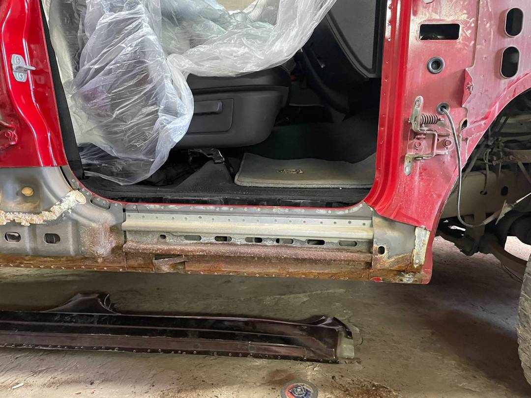

Art_Tomp Пардоньте за что? Переварить пороги? Вырезать и варить новые? 100к? Я конечно понимаю что Бараш дорогая машина в обслуживании, но не на стол…
вырезать, обработать всякими составами, чтобы не цвели, выгнуть, приварить (РОВНО), обработать, покрасить, и т.д.
Вадим Релаксо вырезать, обработать всякими составами, чтобы не цвели, выгнуть, приварить (РОВНО), обработать, покрасить, и т.д.
Мне в одном сервисе объявили 50 в другом и того меньше, замену порогов. 100к это если только родные новые по 30 за штуку покупать и то не знаю есть они или нет ты природе
ВР Вадим Релаксо 11 июня 2021, 22:41
скажем так, цену качественного ремонта, проверенного клубнями в СПб, мы озвучили-остальное уже на усмотрение владельца)
АР Александр Рэм Нижний Новгород 11 июня 2021, 22:55
Там переваркой только наружных порогов не обойдёшься, там жопа в прямом смысле. Новых порогов в природе нет - есть только китайские наборы и есть оригинал целиком боковина кабины (примерно 800-1000$). И есть еще вариант у Макса из РБ целиком отрезанный от кабины весь пирог порогов (30-40 т.руб)
А стоимость работ это кого найдёшь, но после снятия порога ты с мастерами увидите «много интересного» и после увиденного стоимость работ сто пудов увеличится
АР Александр Рэм Нижний Новгород 11 июня 2021, 22:58
Василий Cadlpazzo https://www.avito.ru/moskva/zapchasti_i_aksessuary/porogi_kuzovnye_dodge_ram_4_dsdj_1819382386?utm_campaign=native&utm_medium=item_page_andr…
Если купишь это и привезёшь кузовщикам, то они тебя скорее всего пошлют….. Там проблемное место окончание порога в заднюю стойку и в переднюю стойку. А то что по ссылке это просто кто то гнёт прямую часть. Но посмотри сам на свой порог - он в дверных заходах не совсем прямой

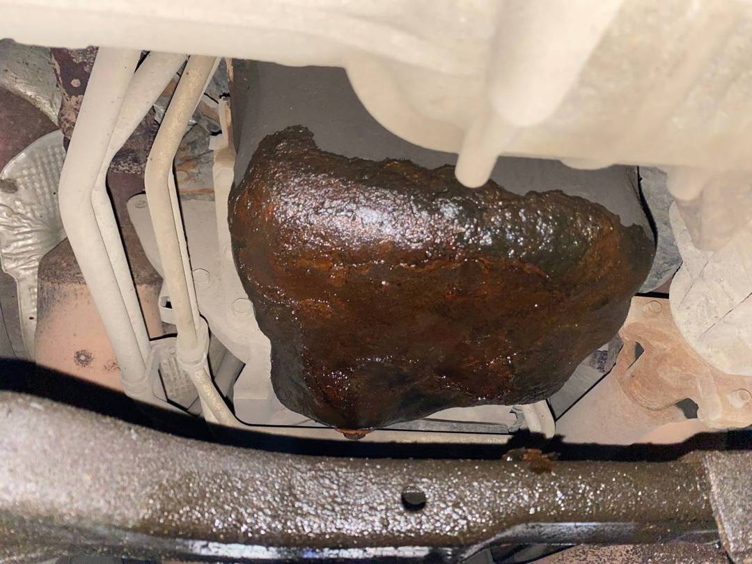

Поехал менять масло друг, а у него поддон сгнил🤦🏻‍♂️
ВР Вадим Релаксо 12 июня 2021, 17:08
может с контракта какого остался
ЕВ Евгений Вознесенский 12 июня 2021, 17:19
Косяк , твой в питере есть
