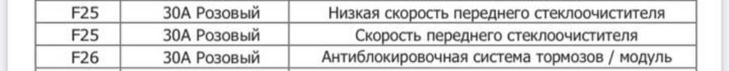

🛑🛑🛑Доброго времени суток, комрады! Прошу помочь - перестали работать дворники на 4гене 11год 1500й. Кто нибудь сталкивался?
Vlad Годовщина НН 🛑🛑🛑Доброго времени суток, комрады! Прошу помочь - перестали работать дворники на 4гене 11год 1500й. Кто нибудь сталкивался?JPG-2147483648_-224428.jpg27 КБ
Проверяем преды, потом дальше по цепи
Вадим Релаксо Проверяем преды, потом дальше по цепиПреды живы
Vlad Годовщина НН Преды живыНа моторчик питание приходит?
Вадим Релаксо На моторчик питание приходит?Буду посмотреть
Вадим Релаксо На моторчик питание приходит?А какая релюха за них отвечает ?

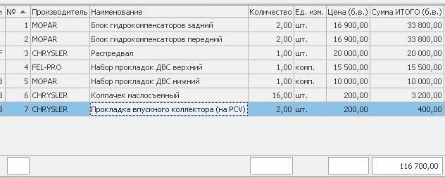

Мужики, всех приветствую в очередной раз . Просчитали по ценикам на запчасти. Напомню, в 8 котле нет компресии. Примерно скажите пожалуйста, адекватные ли цены ?

Vlad Годовщина НН 🛑🛑🛑Доброго времени суток, комрады! Прошу помочь - перестали работать дворники на 4гене 11год 1500й. Кто нибудь сталкивался?Могла закиснуть трапеция, могло обломить трапецию из-за заклинивания, мог сдохнуть мотор
