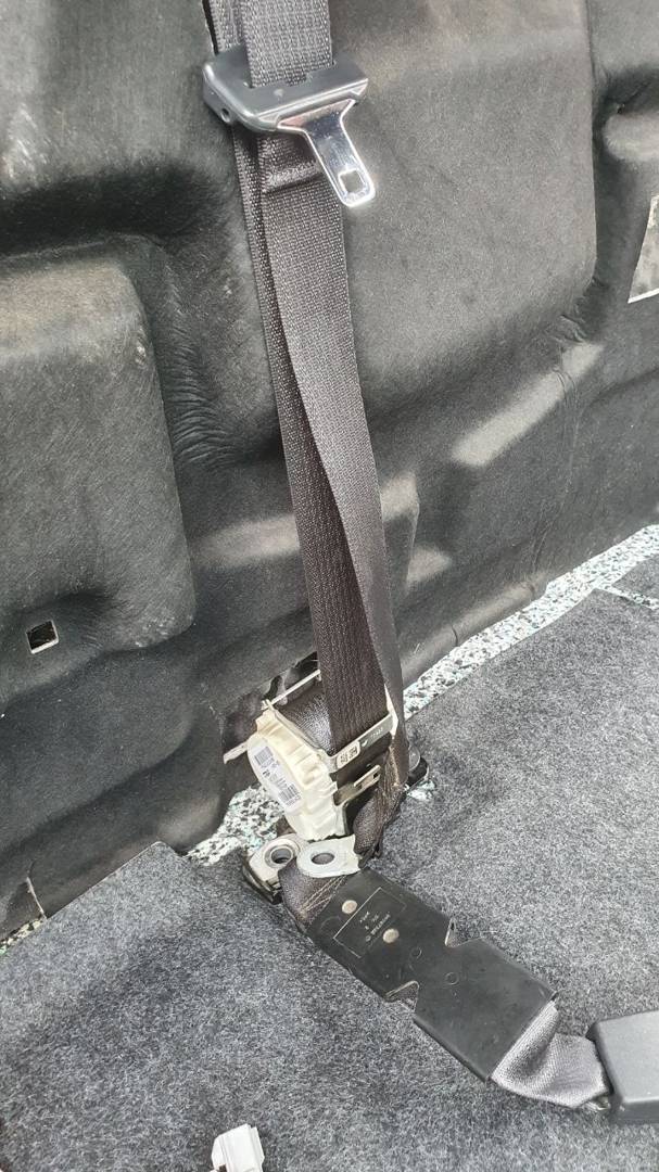

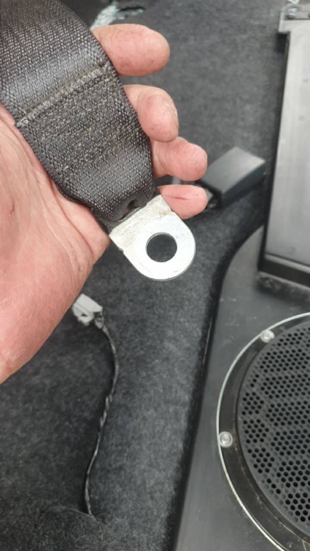

Куда крепить
Разобрался а вспомнить не могу , по середине который идёт ремень
Не сюда случайно?
Да, вроде туда.
Главное направление угадать, а то топорщиться будет некрасиво

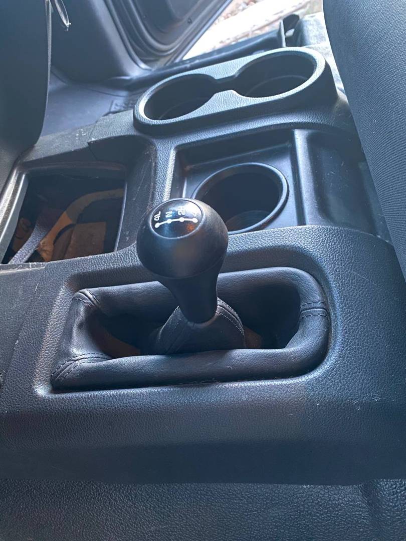

Привет, кто нибудь снимал? Не могу снять вторую часть, чтобы снять среднее сидение, крепление прям под ним.
Отбой вытащил оплётку рычага раздатки и под ним болт, ложная тревога
