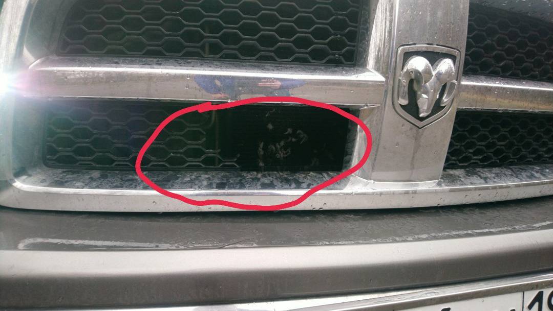

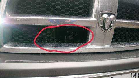

Здравствуйте. Подскажите продают ли отдельно соты в решетку.
