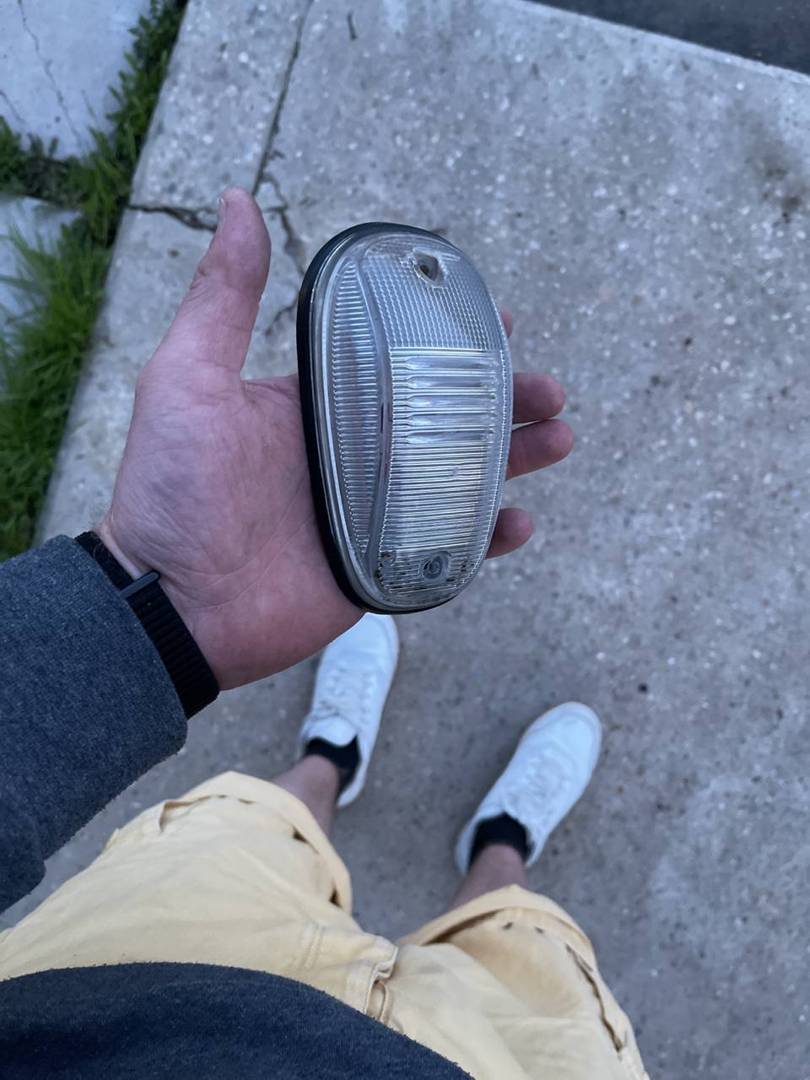

604,87 руб. | 3-й третий стоп-светильник, уплотнительная прокладка, совместима с Dodge Ram 1500 2009 по 2017, Dodge Ram 2500 3500 2010 по 2017

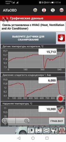

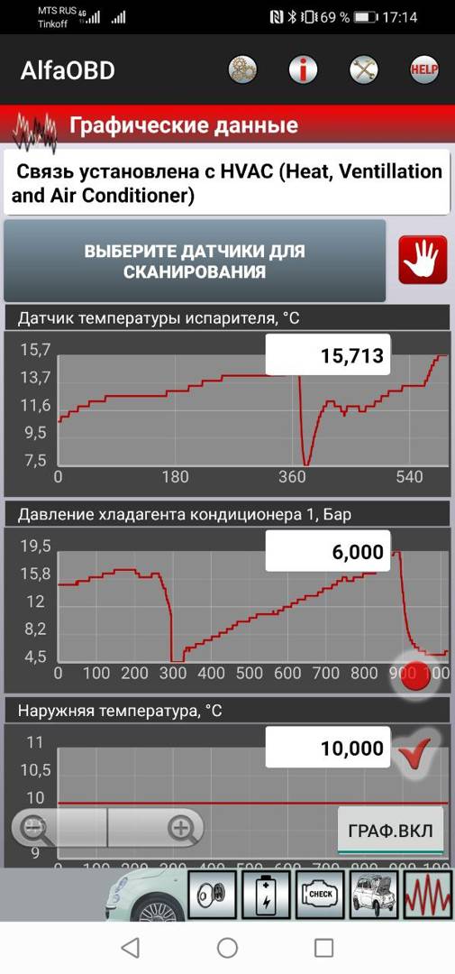

Все работает как должно. Что я сделал - просто сбросил ошибки в блоке силовом (body computer)
в 20 бар включается, до 6 сгоняет и выключается, примерно секунд на 10-15
может кому будет полезно)

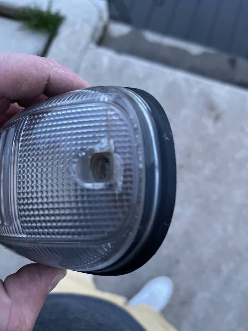

Begemot Через него вода пошла , на герметик не хочется потом не снятьЯ клеил на герметик... ибо залило обе стороны после замены лампочки... 🤦🏻♂️🤦🏻♂️🤦🏻♂️
