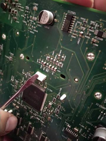

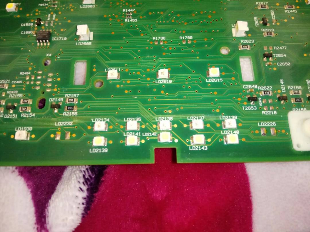

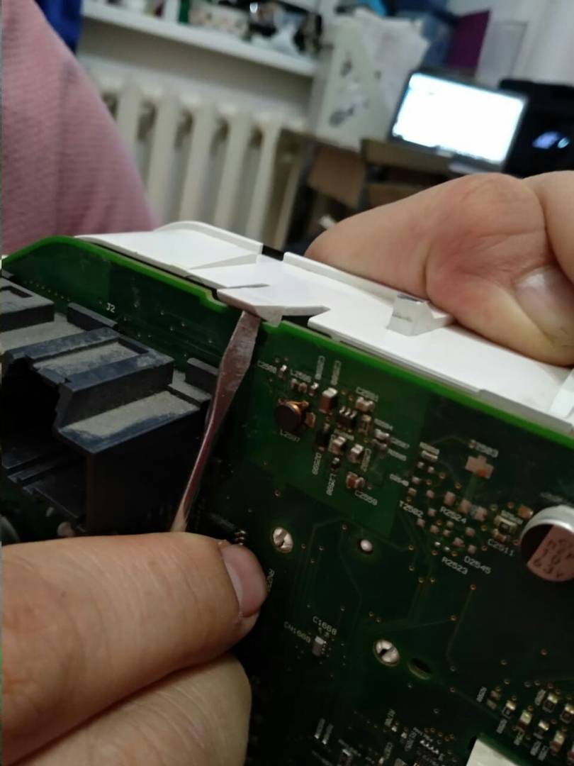

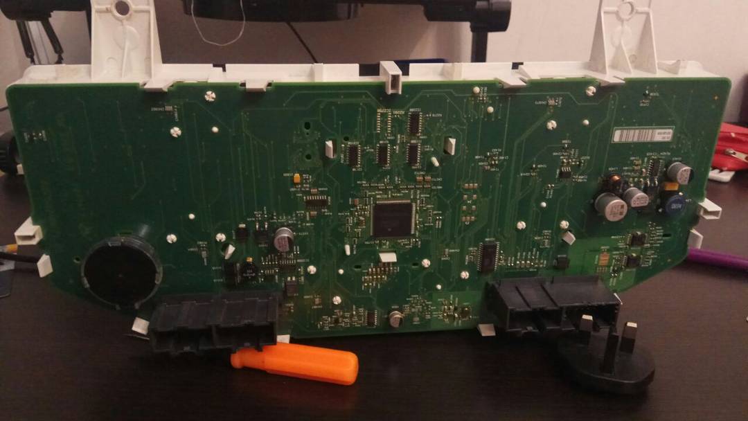

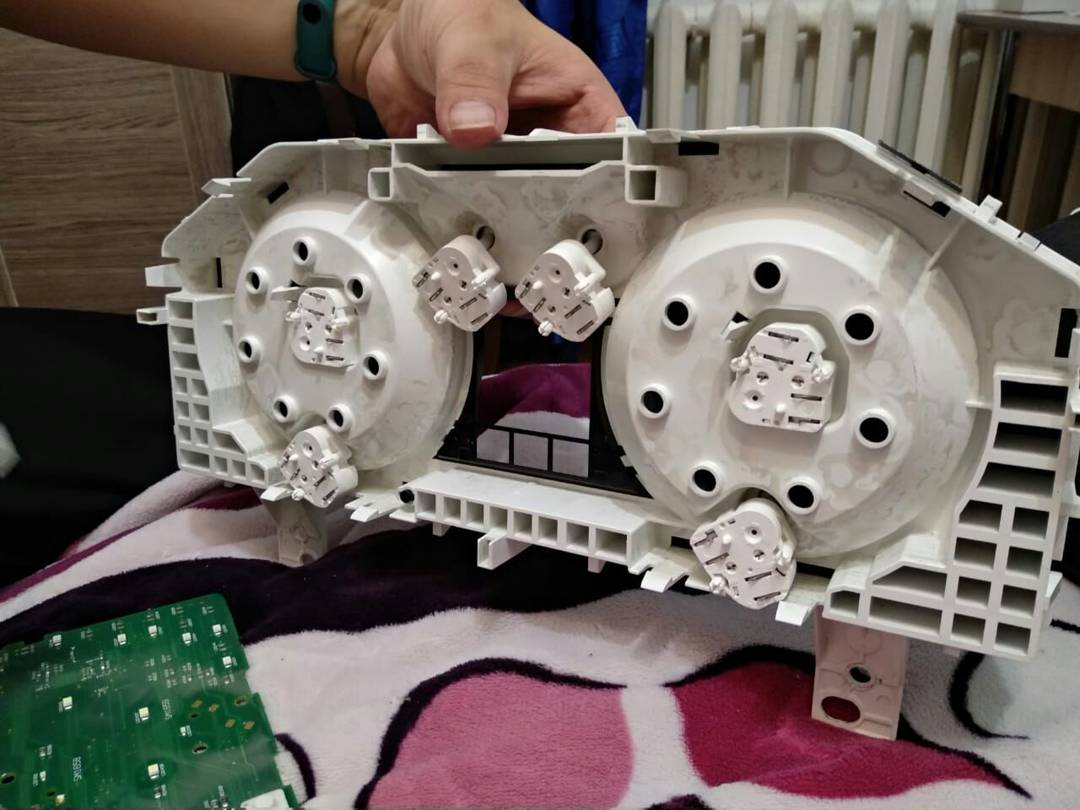

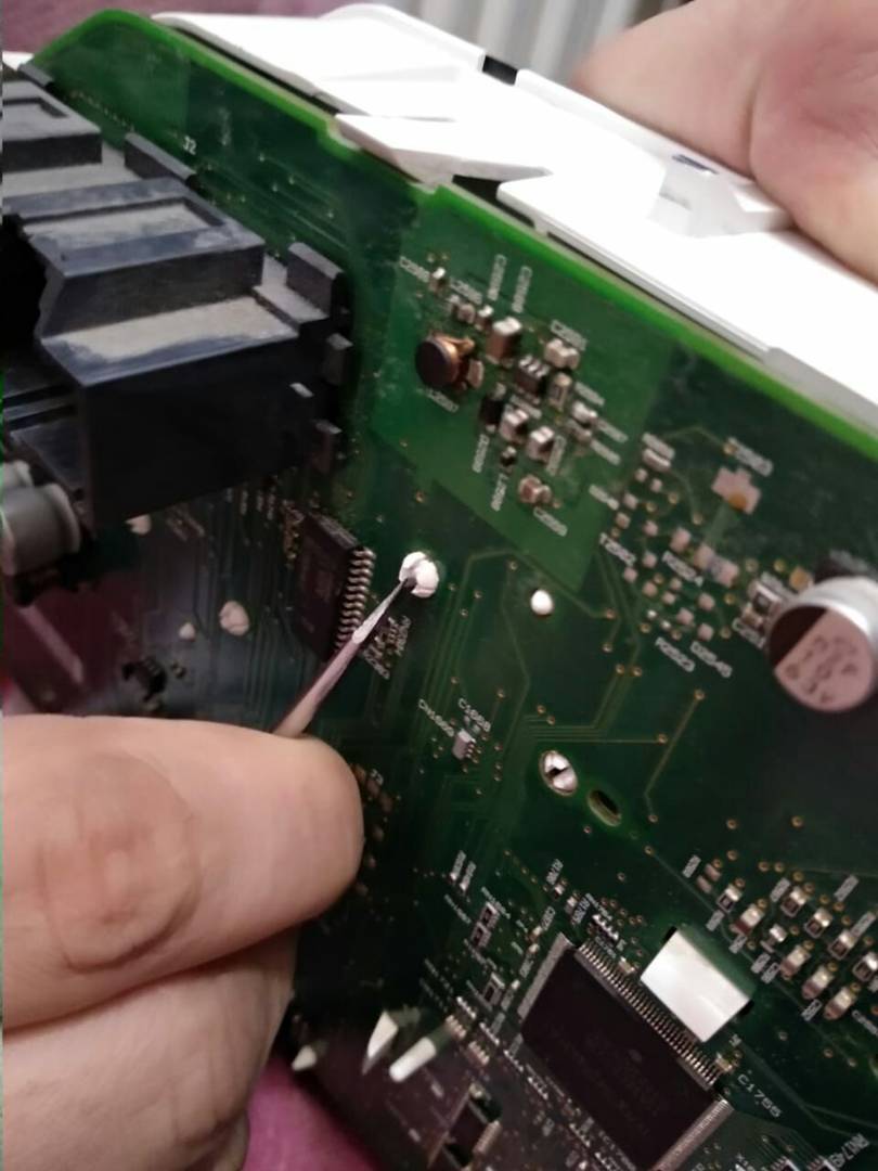

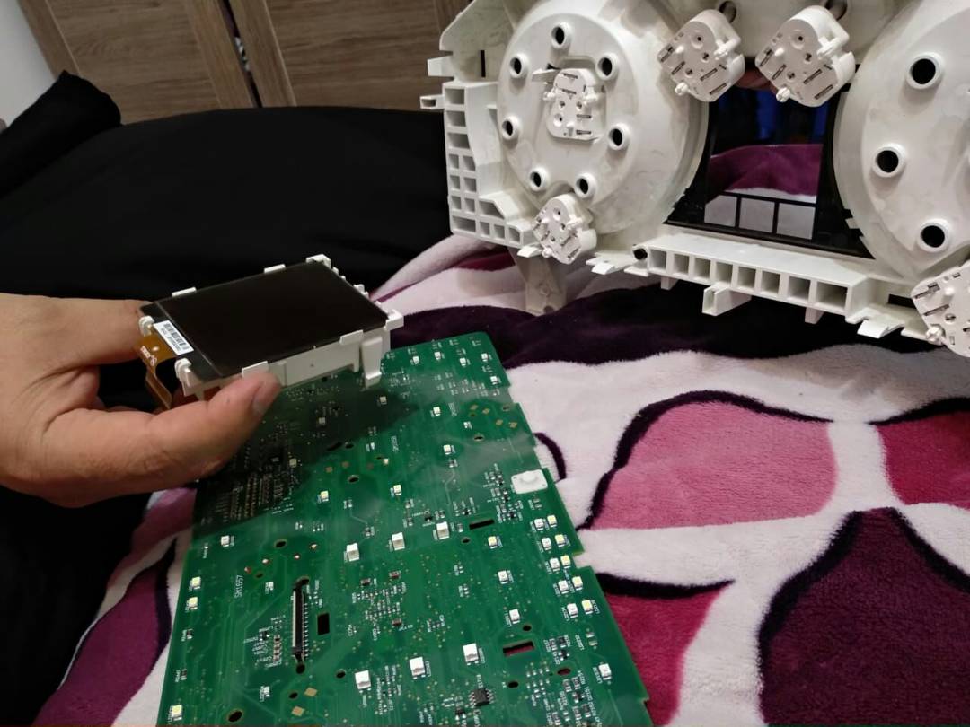

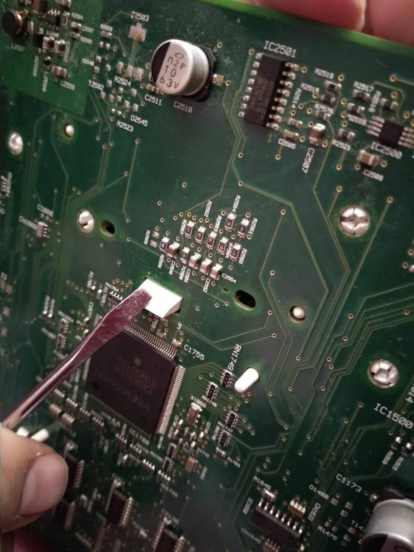

Как дальше быть? Не понимаю как дальше вскрывать, есть у кого опыт? Как далее нужно?
Сфоткай, пожалуйста, обратную сторону. Подсказать ничего не смогу. Просто сам планирую тоже снимать. Хочу понять, как она устроена
Походу что то я сделал не то😬
Не строй стороны походу вскрыл

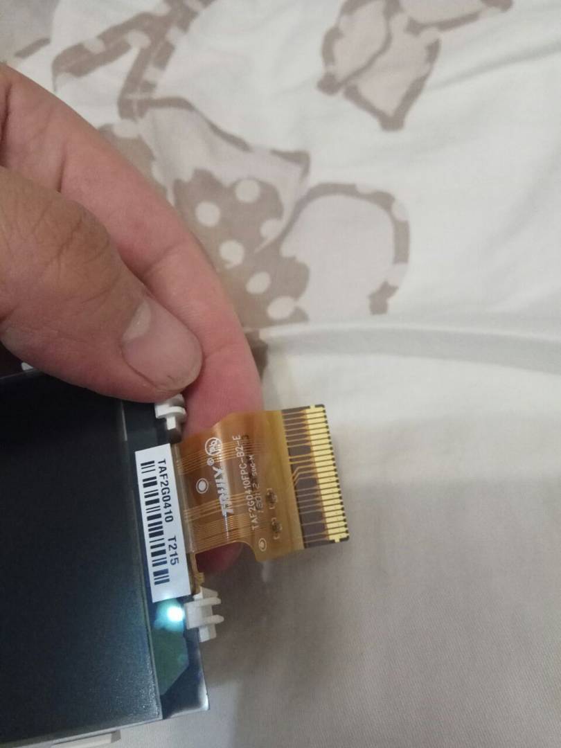

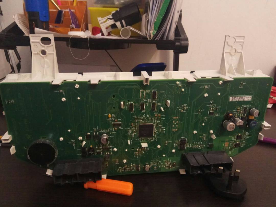

Шлейф кстати на месте
Был')
На предмет окислов надо проверить
Здесь вообще все чисто

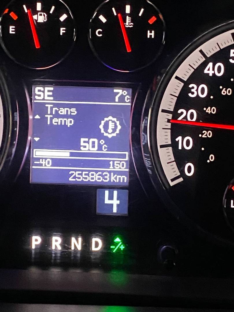

А можно светодиоды АКПП сфотографировать? У меня начали жить своей жизнью, хочу предусмотрительно починить.
Микросхема на мой взгляд очень чистый
Чистая'
Так же по поводу контактов на фишках
Тоже все чисто и намека нет на окисления

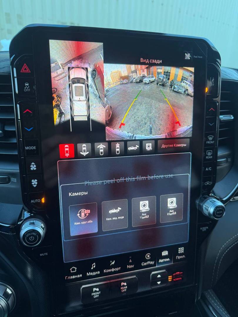

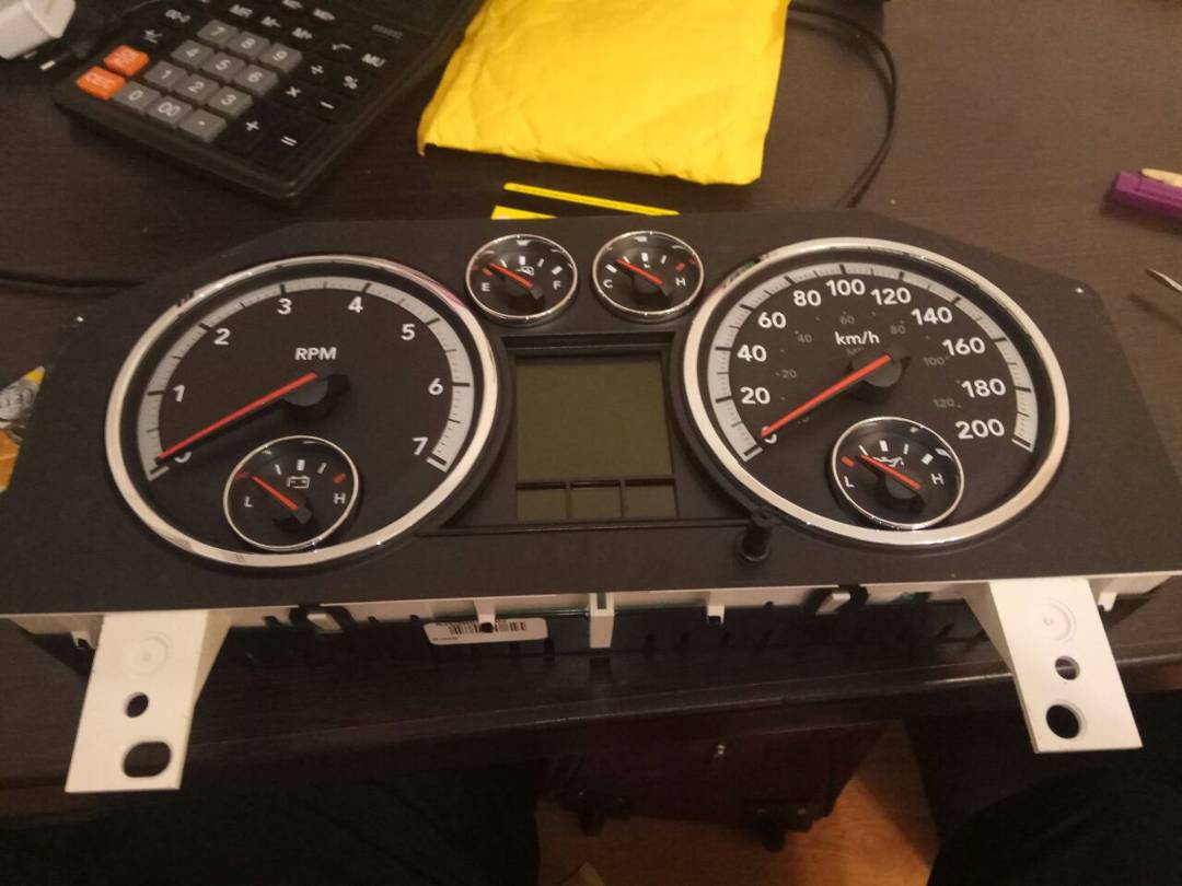

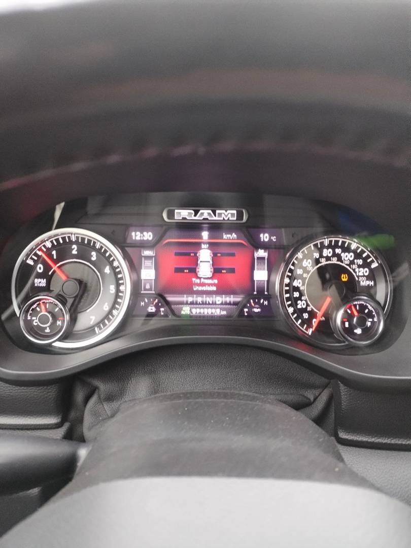

Очень странно, дисплей без дефекта, а картинки нет
Вот и я о том
Этож как монитор, что пришло то и показал
И тут у меня возникает подозрение на что то иное
Недавно иммо делали мне
Как думаете не могли они в ЭБУ что то нахимичить не правильно?
Ну эт зависит от рук установщиков...
Что ЭБУ перестал картинки отсылать, к примеру контакты какие нибудь испортить при снятии и запайке?
Вам бы заведомо рабочий дисплей, самое простое решение. Иначе радиоэлектронщиков искать.

Стрелки снимаются
Не сложно
Просто чуть больше усилий надо
Диоды припаяны к плате или съёмные?
Припаянные
На выходных пойду сниму панель приборов со второго Рама, переставлю посмотрю если будет так же работать значит будем ремонтников теребить за криворукость
В пору электронных часов при разборе и дальнейшей сборке бывало что дисплей просто переставал что то показывать из за банального не совпадения контактов шлейфа - может тут тоже самое?
Может ещё как вариант купить б/у приборку например у Макса из Белоруссии?
Тоже так упражнялся)
Чисто там все, если не утопленник))
Вероятно просто экрану кранты, или вариант с ошибкой сигнала.
