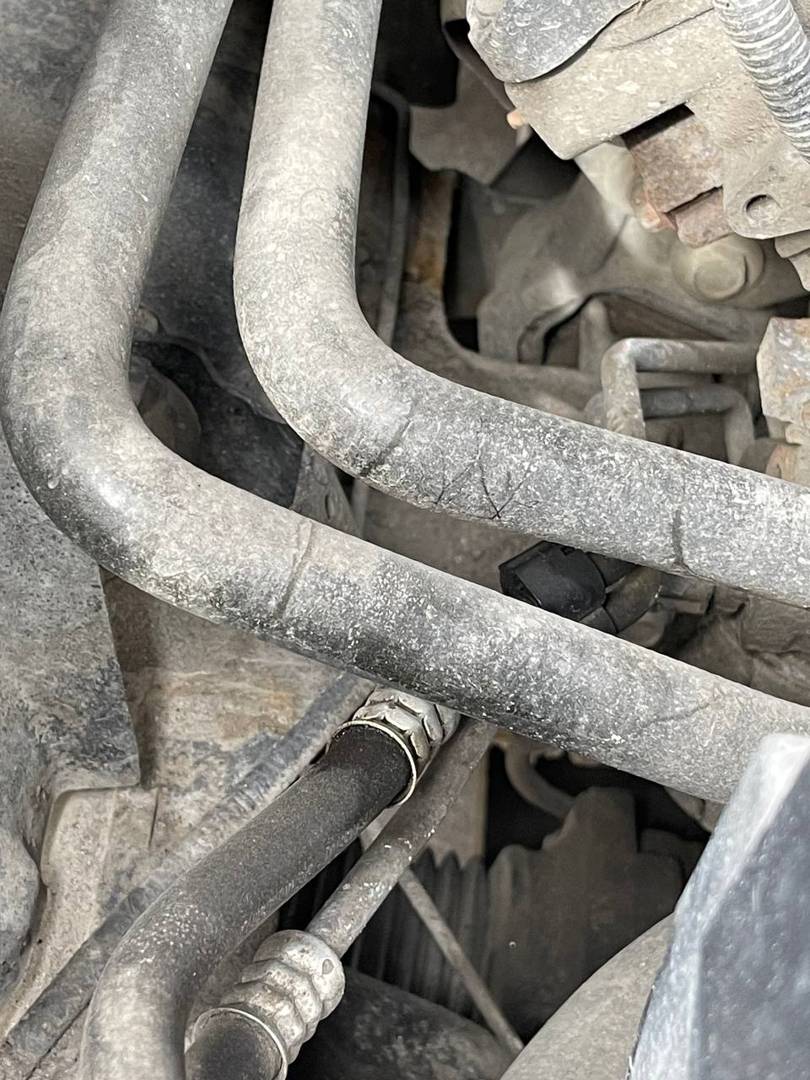

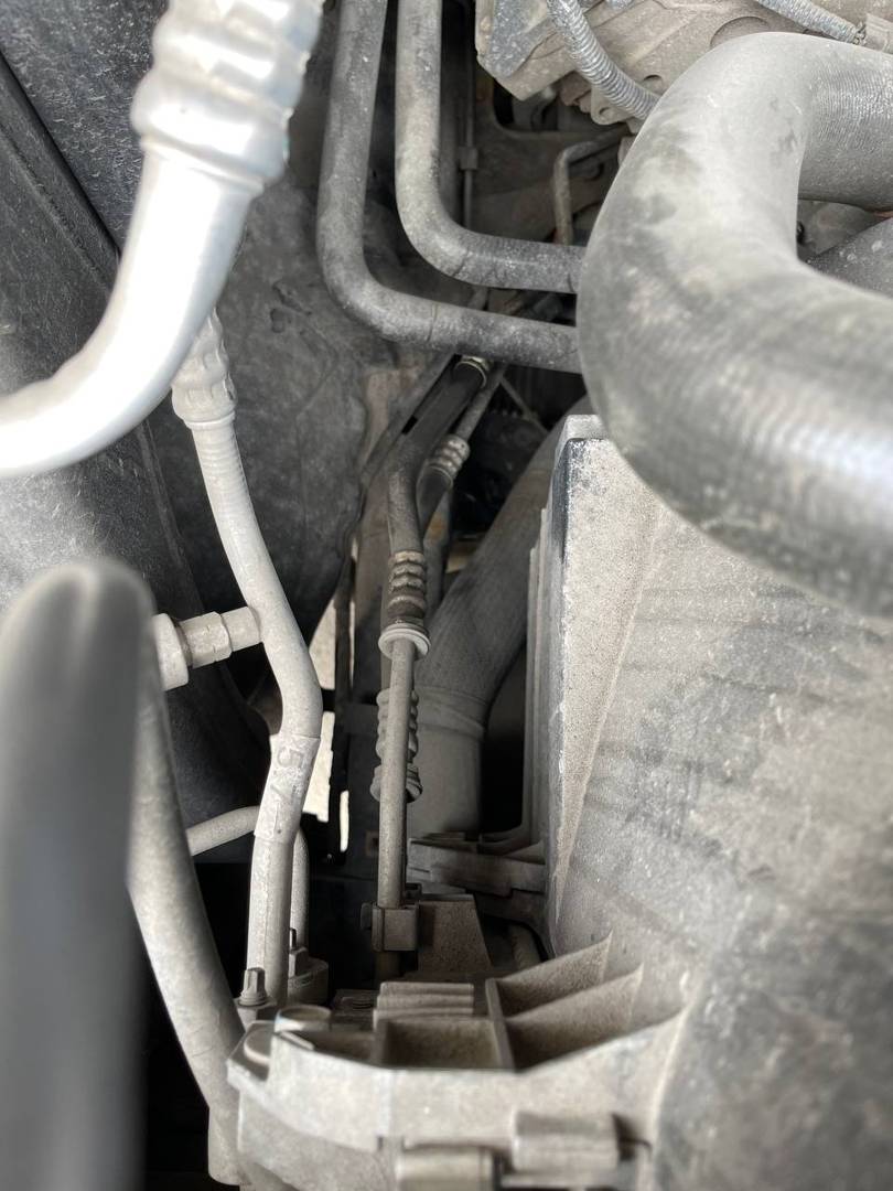

Трубка потеет. Это теплообменник коробки?
Это нормально, новые поставишь тоже быстро засопливятся. Так что жди когда совсем сыро будет
Да. Точнее, радиатор.
просто хотел уточнить что правильный номер 55056859AD
эээ. это печально. думал поменять.
Это ненормально. Не должно потеть. Но потеет у многих
спасибо. значит буду менять. питерская зима. то тепло то холодно. видимо из-за перепадов.
Саня правильно сказал, можно не торопиться. Он потеть годами может. И уровень масла будет стоять.
значит буду наблюдать
Можно в конторе по гидросистемам переобжать. Там давления нет, просто хороший шланг нужен и гильза
У меня тоже потеет. Ничего не уходит
потный автомобиль
Самец
Трубку ремонтируют путем обрезания обжима,и сажают на обычный хомут.там давление слабое.
